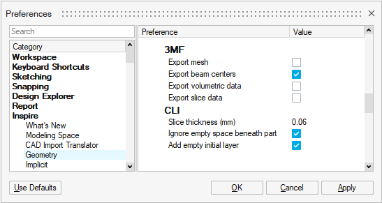

  1. スライスとスライスファイルに保存されるデータを制御する設定は、ファイル > プリファレンス > Inspire > 形状および3MFまたはCLIにあります。
    エクスポートした3MFファイルにスライスデータを追加するには、スライスデータをエクスポートチェックボックスを選択します。3MFファイルとCLIファイルの両方のスライス厚を制御するには、CLI設定のスライスの厚みをミリメートル単位で必要な値に設定します。
    空の初期レイヤーの追加を選択すると、CLIファイル(Renishaw QuantAMなど)を読み込む際に一部のソフトウェアで必要となるスライス高ゼロの空のレイヤーが作成されます。
    パートの下の空の空間を無視を選択すると、輪郭データを含む最初のレイヤーの前にある、輪郭データを含まない空のレイヤーが削除されます。
    スライスデータの解像度は、インプリシットパートに対して選択された表示品質によって決まります。表示品質を高くするほど、各スライスレイヤーで細部がより細かく解像され、パートのより正確な境界が作成されます。
