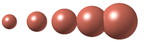

  3. パターン化されたオブジェクトのスケールを変更するかどうかを選択します。

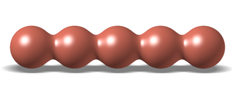

  4. パターンの各コピー間の遷移のタイプを選択します。
      • シャープ:ラティスが周囲の外側ボディと突然結合します。
      • フィレット:ラティスはフィレットを使って外側ボディに融合します。このオプションを選択した場合、フィレットの半径を定義します。
      • 面取り:ラティスは、面取りを使って外側ボディに融合します。このオプションを選択した場合、面取り
      • 距離を定義します。フィレットの場合、距離はフィレットの半径で、面取りの場合、距離は面取りのセットバックです。距離を直接入力するか、変数で制御するか、フィールド(フィールド駆動型設計)を使用して空間の各位置で制御することができます。
