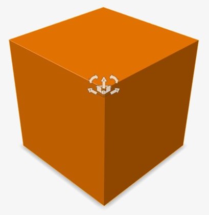

  3. ボディの平行移動と回転にはマニピュレータを使用します。

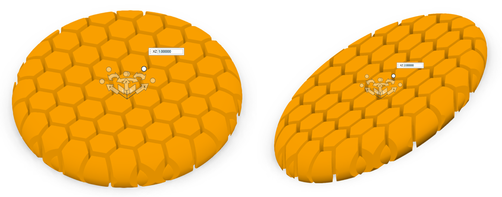

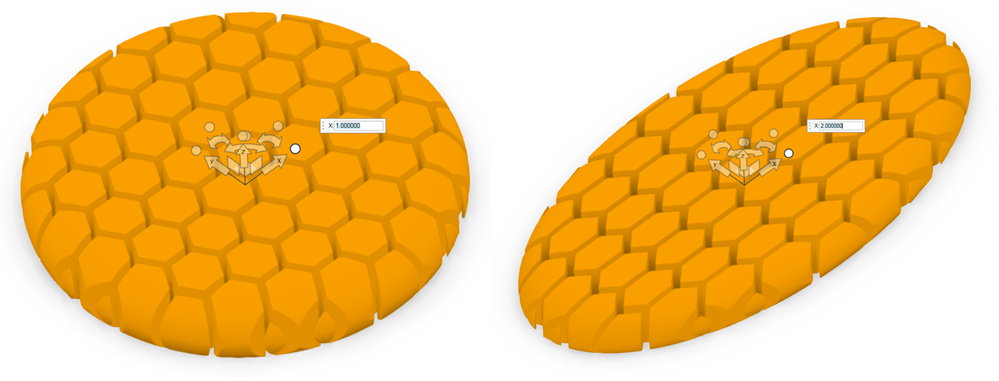

    ヒント: インプリシットボディをスケーリングするには、Sを押してボディの移動ツールにスケーリングハンドルを表示させます。選択したハンドルに基づいて、平面ごとに均一にボディをスケーリングすることも、各軸に沿ってスケーリングすることもできます。選択したハンドルをドラッグするか、編集ボックスに値を入力します。
    図 1. XZのスケール
    図 2. Xのスケール
