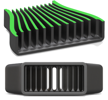

2つのインプリシットボディの間に位置する1つまたは複数のサーフェスまたはボリュームを作成します。これは、2つのパート/サーフェス間にフィールド駆動型の効果を作成したり、2つのパート/サーフェス間に等間隔のサーフェスを作成するのに便利です。

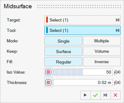

  1. インプリシットモデリングリボンで、中間サーフェスツールを選択します。
    中間サーフェスガイドパネルが表示されます。

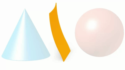

  2. ターゲットコレクターを使用して、中間サーフェスの原点ボディとなるインプリシットボディを選択します。
  3. ツールコレクターを使用して、終端ボディの中間サーフェスとなるインプリシットボディを選択します。
  4. モード:単一または複数を選択し、ツールボディとターゲットボディ間に単一または複数のiso値に基づいて中間フィールドを作成します。

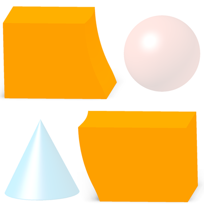

  5. 保持:サーフェスを選択すると、ターゲットとツールの間に厚みのあるisoサーフェスが生成されます。体積を選択すると、isoサーフェスの片側のフィールドがソリッドに設定されます。
  6. フィル:標準を選択すると、デフォルトのソリッド形状領域(ターゲットに最も近い領域)を生成します。逆を選択すると、生成されたソリッド領域とボイド領域が反転します。

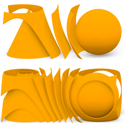

  7. 複数が選択されている場合は、作成する等間隔の中間サーフェスの原点と数を設定します。

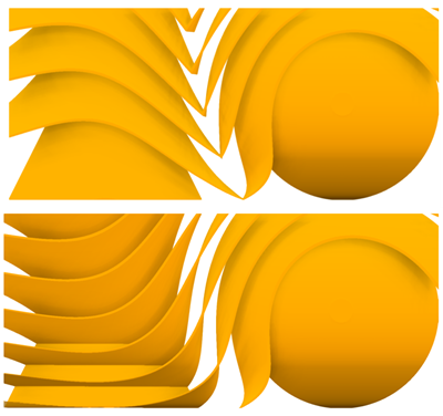

    • From:中間軸を選択すると、ターゲットとツールの間に中間サーフェスの原点が置かれ、対称的なパターンが作成されます。ターゲットサーフェスを選択すると、ターゲットに中間サーフェスの原点が設定されます。この2つのモードの違いは、countパラメータにフィールドを適用した場合にのみ見られます。
    • カウントボックスに値を入力して、ターゲットとツールの間に配置するサーフェスの数を指定します。この数はフィールド駆動が可能です。
  8. シングルが選択されている場合は、Iso値ボックスに値を入力して中間サーフェスの位置を設定します。Iso値はパーセンテージであり、0はターゲットサーフェス、100はツールサーフェスの位置を示します。iso値はフィールド駆動が可能です。
  9. 厚みボックスに値を入力して、選択したIso値からの厚さのオフセットを設定します。オフセットはサーフェスから対称になります。厚みの値はフィールド駆動が可能です。
