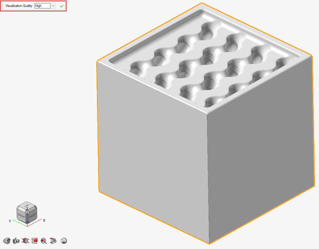

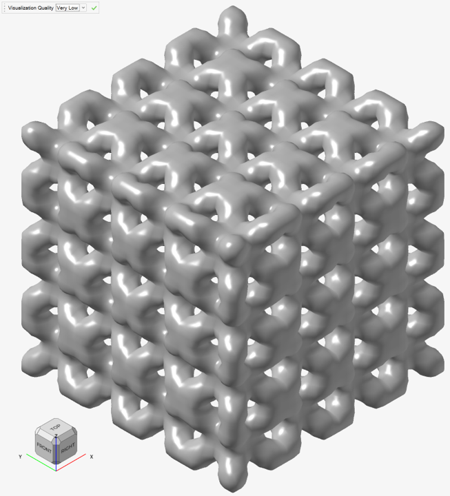

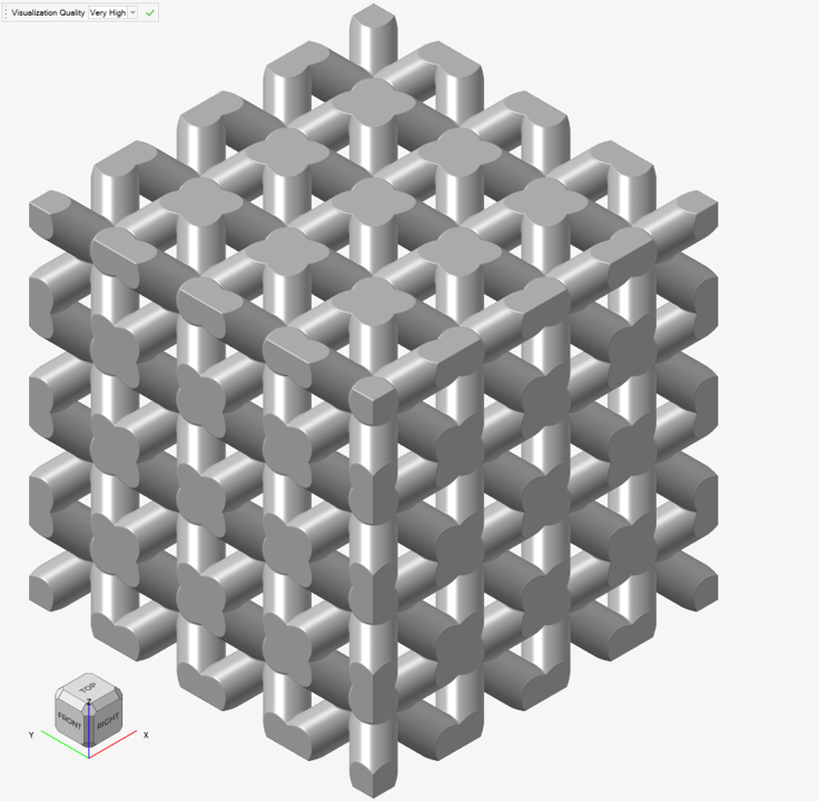

インプリシットモデリングでは、ほとんどの形状は陰関数から作成されます。陰関数は理論的には解析関数であるため、形状を完全に記述することができます。しかし、この「完璧な」形状はレンダリングされる必要があり、また三角形メッシュ(.stlなど)のような完全に正確な定義を持たない他の形状と組み合わせなければなりません。このような理由から、すべてのインプリシット形状は、デジタル画像のピクセルに類似した点の3Dグリッド上にサンプリングされます。3Dでは、これらピクセルを「ボクセル」と呼びます。デジタル画像の解像度と同じように、インプリシットモデリングにも解像度の概念があります。この解像度は、下の画像の左上にある表示品質ドロップダウンで制御できます。最初の画像は、非常に低い設定で計算・可視化されたラティス構造を示しています。シャープなエッジが丸みを帯び、ストラットの直径が指定値と異なっていることがわかります。
次の画像を見ると、完全ではありませんが、シャープエッジはよりシャープになり、ストラットの直径は指定値に非常に近くなっています。可視化設定を使用して、計算時間(GPUメモリなどハードウェアに依存)と希望する表示品質および形状精度のトレードオフのバランスをとる必要があります。

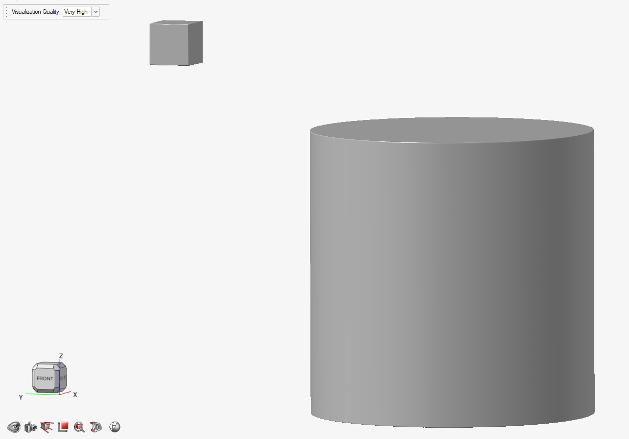

もう1つの考慮点は、インプリシットパートの各ボディは独自のボクセルグリッドを持つことです。下の画像では、手前に円柱体、奥に立方体があります。どちらの形状もシャープな特徴で正確にキャプチャーされていることに注意してください。

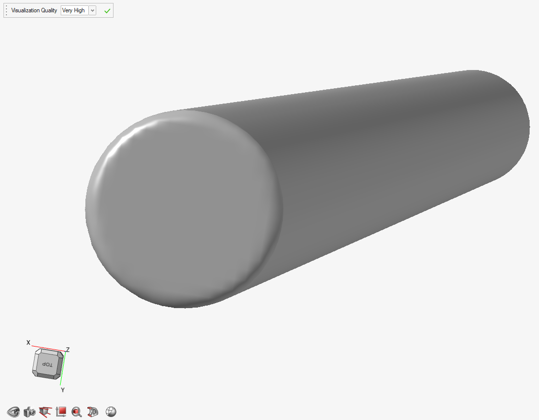

これはボクセルを使った3Dでも同じです。この効果を説明するにあたって、インプリシットモデリングで非常に細長い円柱を作成しました。下の画像は、このような円柱をグローバルZ方向に整列させたものです。まず注目すべき点は、円柱の上部(同様に下部)にあるシャープな円形のエッジが丸みを帯びていることです。これはボクセルサイズの計算方法の結果です。まず、オブジェクトの軸に沿った境界ボックスが計算されます。最も長い寸法、この場合はz方向が、ボクセルサイズの設定に使用されます。たとえば、表示品質ドロップダウンで非常に高い設定を選択すると、境界ボックスの最長寸法が512等分され、それによってボクセルサイズが設定されます。このボクセルサイズは他の2方向でも使用され、円形フェイス全体のボクセル数は明らかに少なくなります。そのため、円柱の断面と比較して、円柱の長さに沿って詳細をキャプチャするボクセルが多くなります。したがって、円形プロファイルの精度はわずかに低下します。

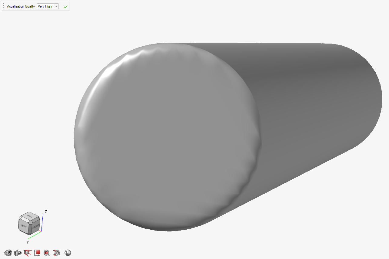

軸合わせされた境界ボックスのボディ対角線(たとえば、左下手前から右上奥まで)に沿って円柱を揃えると、さらに精度が落ちます。下の画像では、前述の階段効果により、円柱の特徴が離散ボクセルグリッドとうまく整列しないため、精度がさらに低下しているのがわかります。これはこの方法でモデリングする際の固有の特性ですが、この効果を意識することで、その影響を効果的に最小限に抑えることができます。

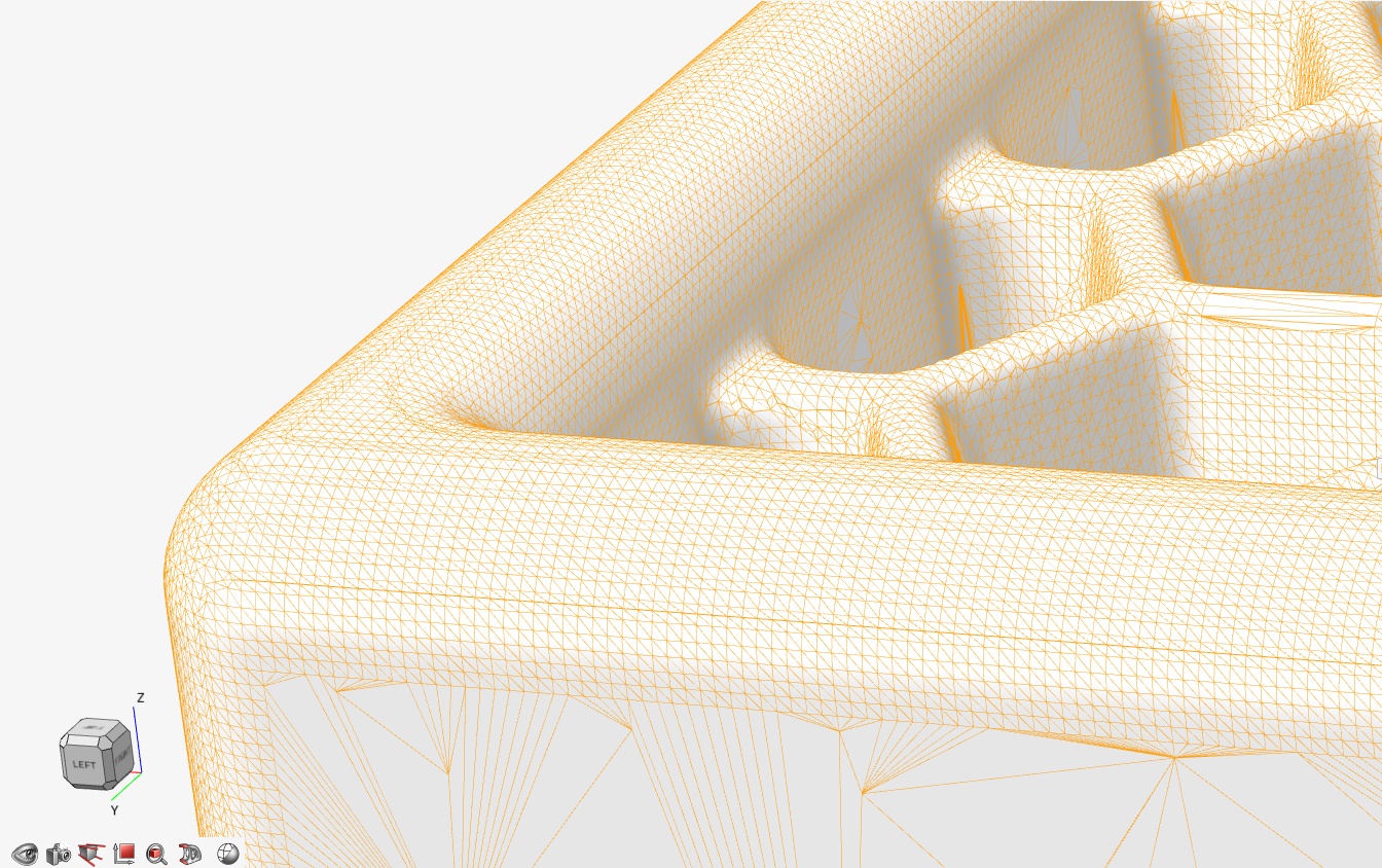

まず、変換で生成されるメッシュの品質は、インプリシットモデリング時に使用された表示品質設定に直接関係していることに注意してください。非常に高い設定を使用した場合、三角形メッシュは下の画像のように非常に細かくなります。表示品質設定を徐々に低くしていくと、メッシュは次第に粗くなります。

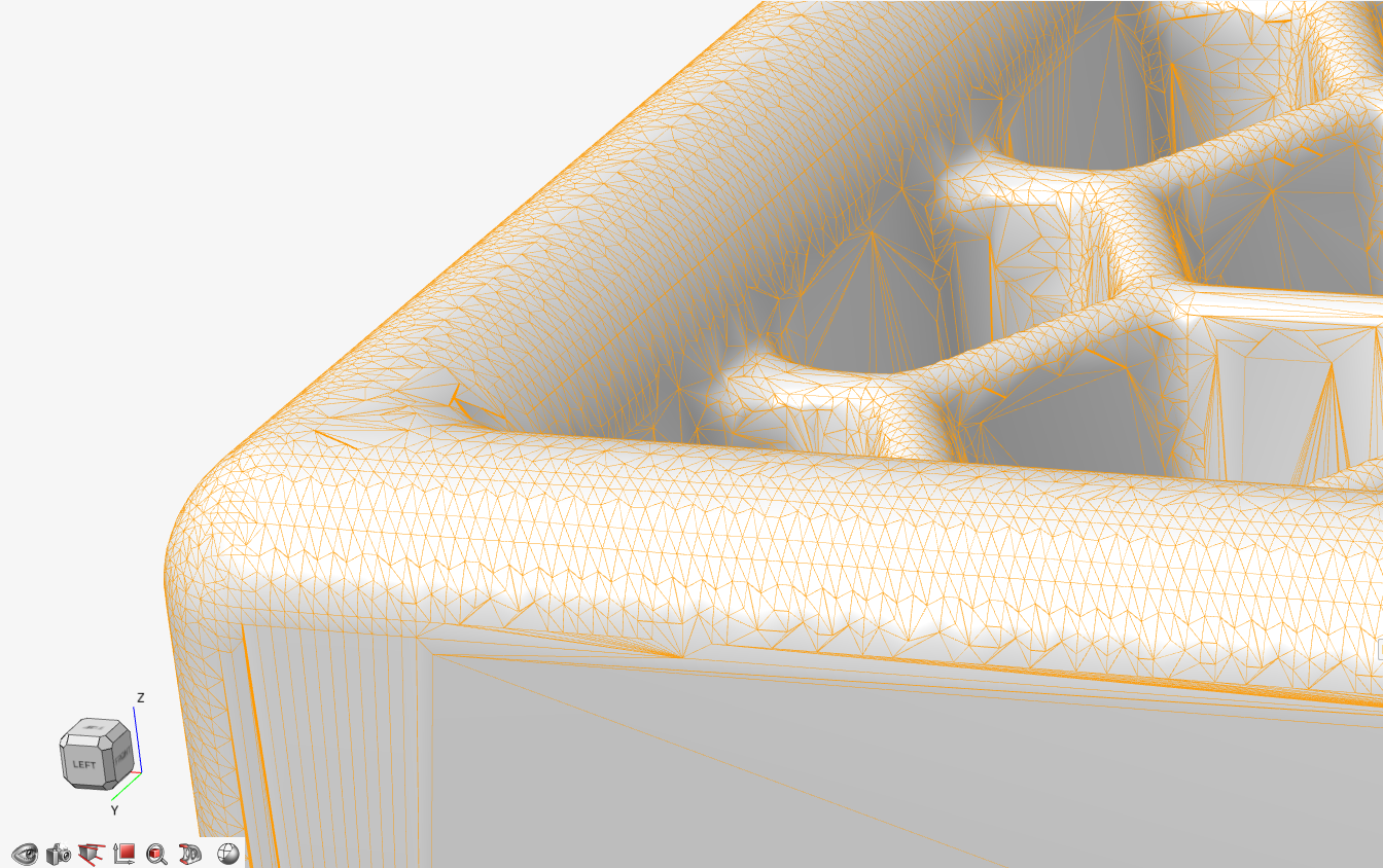

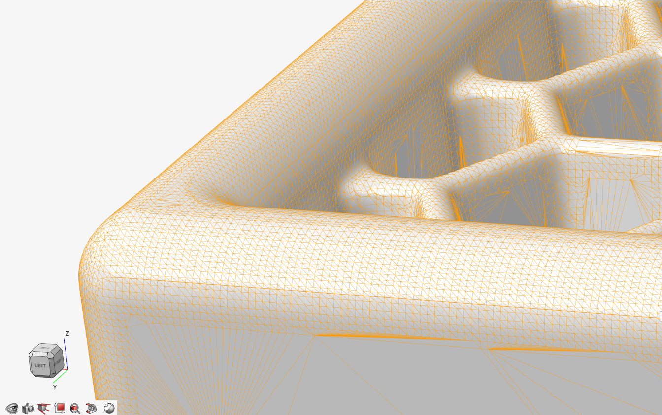

メッシュの目的が解析でない場合は、可能な限り三角形の数を減らすことをお勧めします。そのためには、カスタム品質設定を選択し、デシメーションチェックボックスがオンになっていることを確認します。変換中、三角形メッシュは可能な限り小さな三角形を大きな三角形に統合します。これは通常、大きく平らな広がりに見られます。デフォルトのデシメーション削減設定とデシメーションエラー設定を使用した結果を以下に示します。
デフォルト設定によるデシメーションが強すぎる場合は、デシメーション削減プロパティを減らすことができます。デシメーション削減プロパティには、0から1の間の数値を指定します。削減率を0.9ににすると、メッシュ内の三角形の総数を(元のメッシュと比較して)90%削減することを求めるのと同じです。逆に、0.4は40%の削減を求めるのと同じです。上記の画像は0.75、下記の画像は0.4を使用しています。下の画像の方がより多くの三角形があり、メッシュが元の細かいメッシュにより近似していることがわかります。
デシメーションエラープロパティは、境界ボックスのサイズのパーセンテージとして指定された値です。これは、元のファインメッシュと新しくデシメーションされたメッシュの間の許容偏差を指定します。このプロパティを小さい値に設定すると、元のファインメッシュの形状をより正確に再現するメッシュが生成されます。限界ケースとして、この値をゼロに設定することができます。これは通常、領域が平面の場合にのみ三角形がマージされ、精度の損失がないことを意味します。この場合の影響を以下に示します。
