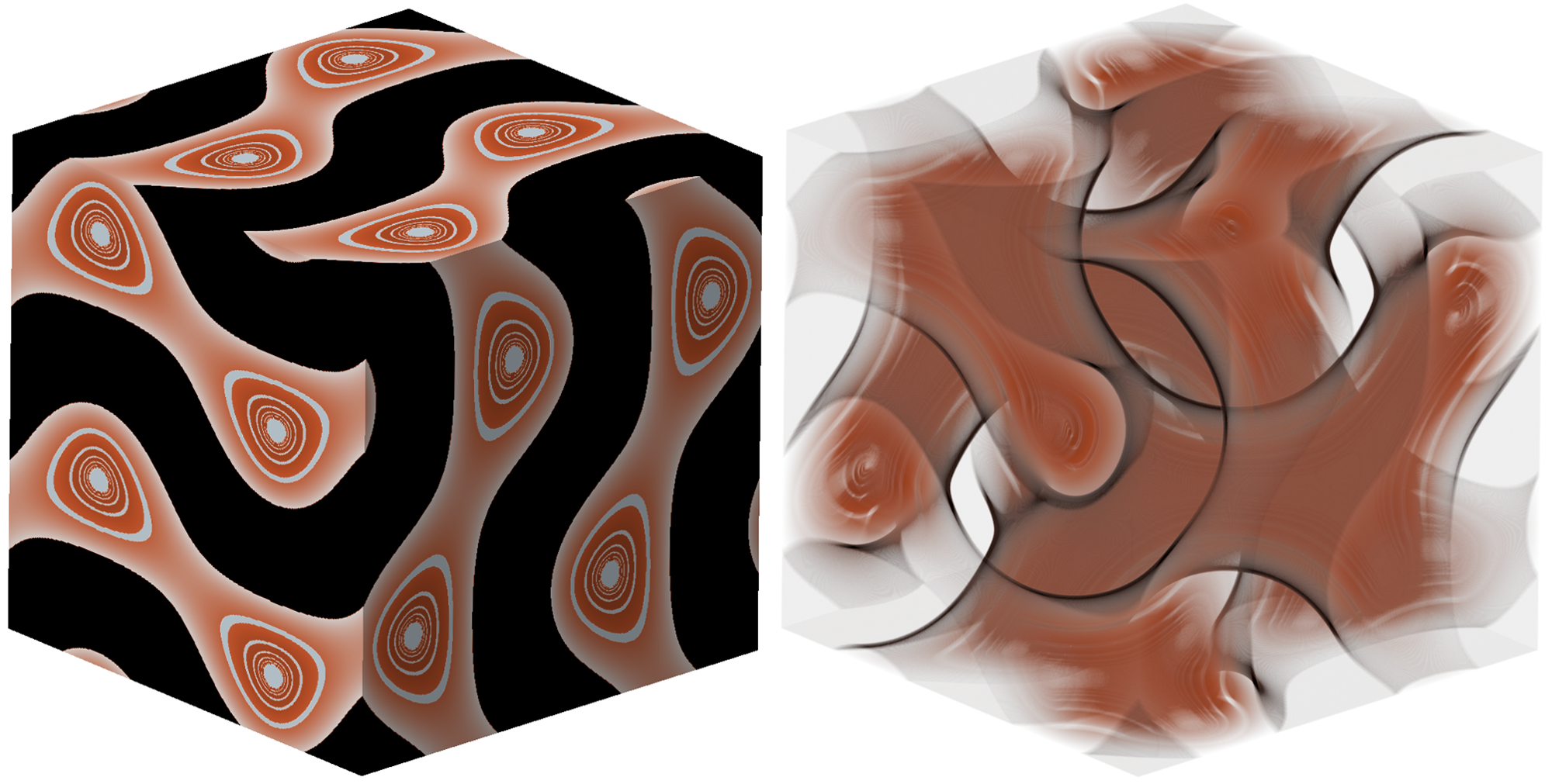

パネルのボリュームレンダリングチェックボックスをオンにすることで、フィールドの表示モードで容積測定レンダリングを有効にすることができるようになりました。これにより、フィールドのより透明なレンダリングが有効になり、パート内部が見やすくなります。最小密度スライダーと最大密度スライダーを使用して、下位および上位のフィールド値の透明度を増減します。
