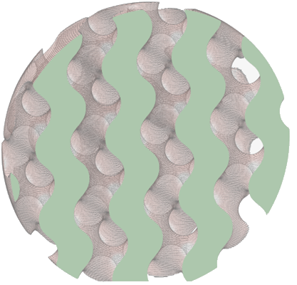

슬라이스 데이터 내보내기
메싱 없이 기본 암묵적 모델을 슬라이스하려면 암묵적 파트를 슬라이스 파일(.cli 및 .3mf)로 내보냅니다.
  1. 슬라이스를 제어하는 설정과 슬라이스 파일에 저장된 데이터는 파일 > 환경설정 > Inspire > 지오메트리 및 3MF 또는 CLI에서 찾을 수 있습니다.
    내보낸 3MF 파일에 슬라이스 데이터를 추가하려면 슬라이스 데이터 내보내기 확인란을 선택합니다. 3MF 파일과 CLI 파일의 슬라이스 두께를 모두 제어하려면 CLI 설정에서 슬라이스 두께를 원하는 치수(밀리미터)로 설정합니다.
    0 슬라이스 높이에서 빈 레이어를 생성하려면 빈 초기 레이어 추가를 선택합니다. 빈 초기 레이어는 일부 소프트웨어(e.g. Renishaw QuantAM)에서 CLI 파일을 읽는 데 필요합니다.
    윤곽 데이터가 포함된 첫 번째 레이어 앞에 있는 윤곽 데이터가 포함되지 않은 빈 레이어를 제거하려면 파트 아래 빈 공간 무시를 선택합니다.
    슬라이스 데이터의 해상도는 암묵적 파트에 대해 선택한 시각화 품질에 따라 달라집니다. 시각화 품질이 높을수록 각 슬라이스 레이어에서 파트가 더 세부적으로 표현되고 경계가 더 정확하게 생성됩니다.
