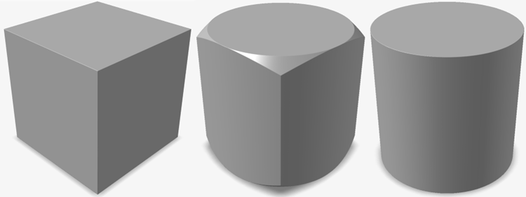

                모핑 값은 0에서 100 사이에 있어야 하며 이는 바디 A와 B의 기본 필드 사이의 선형 보간을 제어합니다.큐브(바디 A)와 원통(바디 B)을 오버레이하는 경우를 예로 들 수 있습니다. 모핑 값이 0이면 큐브(바디 A)의 완벽한 복사본이 생성되고, 모핑 값이 100이면 원통(바디 B)의 완벽한 복사본이 생성됩니다. 모핑 값이 50이면 구와 원통의 일부 속성을 모두 갖는 새로운 암묵적 바디가 생성됩니다(아래 이미지 참조).

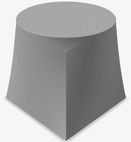

모든 위치에서 모핑 작업은 바디 A 필드의 스칼라 값, 바디 B 필드의 스칼라 값 및 해당 위치의 모핑 양(백분율)을 확인합니다. 모핑 양은 모핑된 스칼라 값이 해당 위치에서 바디 A 또는 바디 B의 값에 더 가까운지 여부를 제어하는 가중치를 지정합니다. 따라서 모핑 양은 사용자 지정 필드에 의해 제어되는 필드 기반 속성이 될 수 있습니다. 이 시나리오에서 결과 지오메트리가 바디 A 또는 바디 B와 더 비슷하게 보이는지 여부가 필드에서 로컬로 정의됩니다. 아래 이미지에서는 필드 기반 디자인을 사용하여 큐브와 원통 사이를 부드럽게 모핑하며 윗면과 아랫면 사이에서 모핑 양이 증가합니다.
