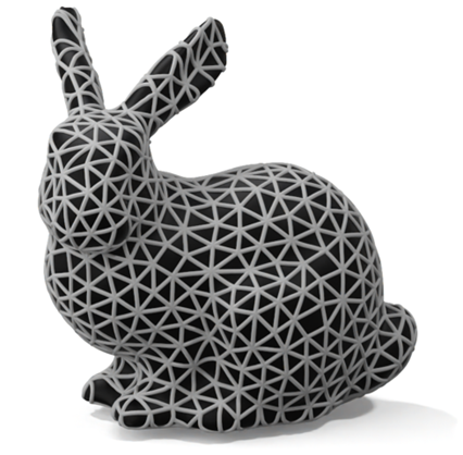

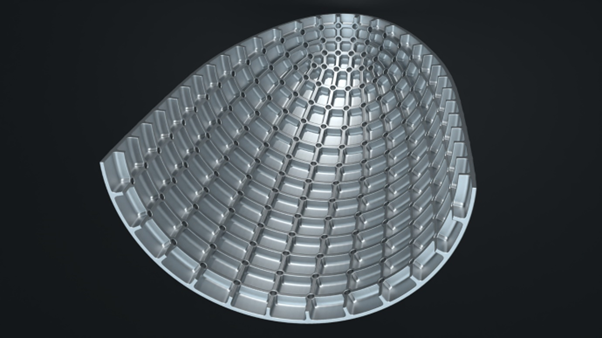

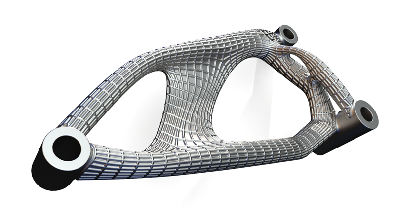

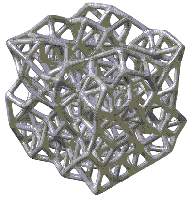

점-엣지 세트의 유연성을 보여주기 위해 다음 이미지는 모두 하나 이상의 PES를 사용하여 생성되었습니다.

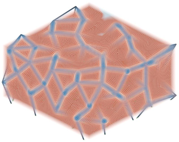

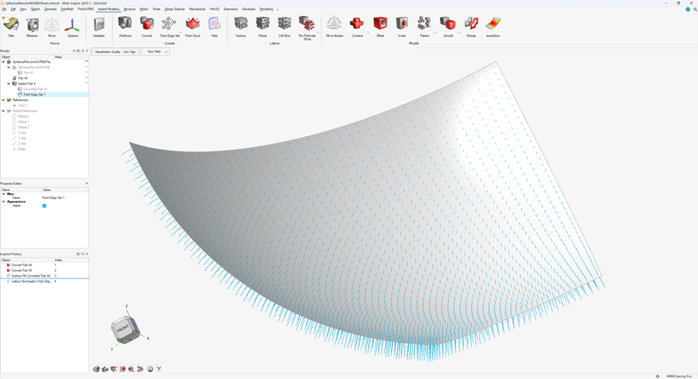

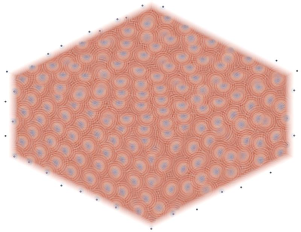

다음은 암묵적 모델링의 보기 필드 모드(단면 평면 포함)에 표시된 점-엣지 세트의 예입니다. 이러한 이미지에서 파란색은 PES의 점 및 엣지에 가까운 영역을 나타냅니다. 거리가 멀어질수록 파란색이 빨간색으로 바뀝니다. 색상 스케일의 밴드는 PES에 대한 일정 거리의 등고선을 나타냅니다.

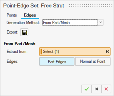

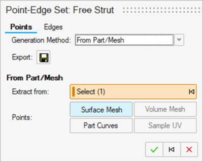

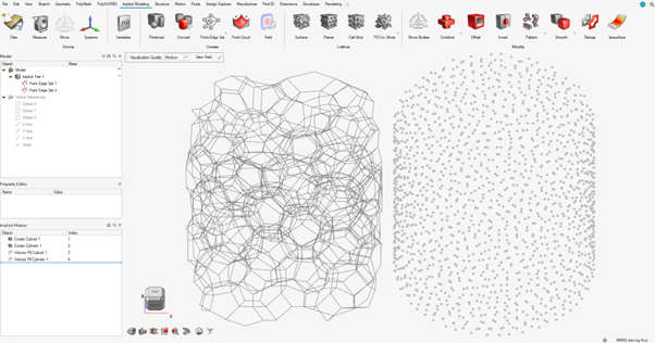

PES를 생성하는 경우 가이드 패널의 점 및 엣지 탭을 사용하여 점 및 엣지를 생성합니다. 엣지는 점 없이 존재할 수 없으므로 먼저 점을 생성합니다.
다음 이미지는 일반적인 점-엣지 세트 가이드 패널의 레이아웃을 보여줍니다.
그림 1. 점-엣지 세트
그림 2. 점-엣지 세트 가이드 패널: 점
그림 3. 점-엣지 세트 가이드 패널: 엣지

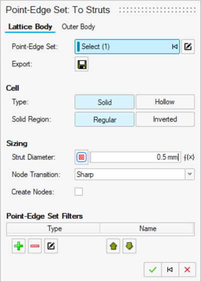

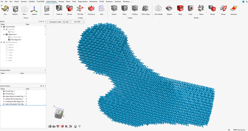

그림 4. 스트럿 도구에 대해 PES로 두껍게 만든 후 점-엣지 세트

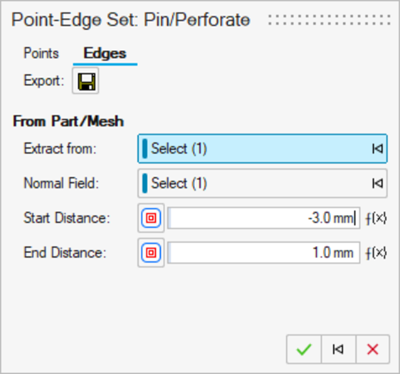

그림 6. 핀/천공 가이드 패널: 엣지

파트/메쉬에서 CAD 바디(예: ParaSolid, STEP 등) 및 PolyNURBS 바디의 경우 객체의 표면 메쉬 근사치의 꼭지점을 기준으로 점을 추출할 수 있습니다(다양한 메쉬 설정 사용 가능). 또한 샘플링된 점을 각 피처 곡선을 따라 배치하거나(U 샘플링) 바디의 각 표면을 가로질러 배치하여(UV 샘플링) 엣지를 생성할 수도 있습니다.

파트/메쉬에서 CAD 바디(예: ParaSolid, STEP 등) 및 PolyNURBS 바디의 경우 객체의 표면 메쉬 근사치의 엣지를 기준으로 엣지를 추출할 수 있습니다(다양한 메쉬 설정 사용 가능). 또한 샘플링된 점을 각 피처 곡선을 따라 배치하거나(U 샘플링) 바디의 각 표면을 가로질러 배치하여(UV 샘플링) 엣지를 생성할 수도 있습니다.
삼각형 또는 사분점 메쉬 바디(표면 메쉬)의 경우 메쉬의 엣지를 기준으로 엣지를 추출할 수 있습니다.
사면체 또는 육면체 볼륨 메쉬의 경우 메쉬의 엣지를 기준으로 엣지를 추출할 수 있습니다.

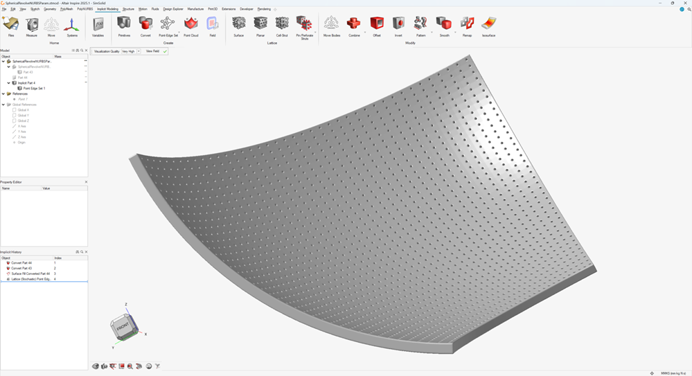

  • 모델에 구형 범프 또는 천공(컷아웃)을 생성하려고 합니다.

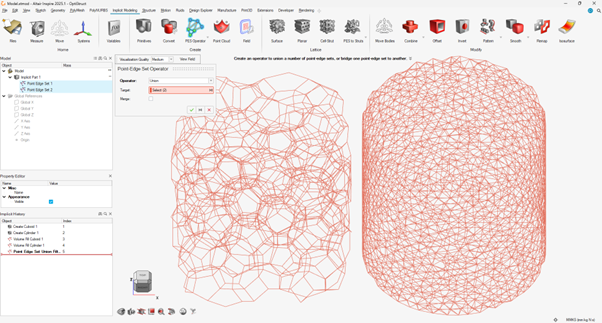

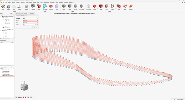

여러 점-엣지 세트에 오퍼레이터 적용
오퍼레이터를 사용하여 점-엣지 세트를 결합하거나 브리지할 수 있습니다.
  1. 암묵적 모델링 리본에서 PES 오퍼레이터 도구를 선택합니다.
    팁: 도구를 찾아서 열려면 Ctrl+F를 누릅니다. 자세한 내용은 도구 찾기 및 검색을 참조하십시오.
  2. 오퍼레이터 드롭다운에서 명령을 선택합니다.
    오퍼레이터 설명
    통합 모든 점을 단일 목록으로 결합한 다음, 새로 생성된 목록에서 올바른 점을 참조하여 모든 엣지도 결합합니다.
    대상 수집기를 사용하여 결합하려는 점-엣지 세트를 선택합니다.
    브리지 엣지의 한쪽 끝이 첫 번째 PES에서 나오고 다른 쪽 끝이 두 번째 PES에서 나오는 새 엣지를 생성하여 2개 점-엣지 세트 사이를 브리지합니다.
    대상 수집기를 사용하여 브리지하려는 점-엣지 세트를 선택합니다.
    도구 수집기를 사용하여 선택한 대상과 브리지할 점-엣지 세트를 선택합니다.
    원자가를 지정하여 각 점 사이에서 엣지를 형성할 가장 인접한 항목 수를 설정합니다. 이 원자가 속성은 필드에 따라 다른 위치에서 형성되는 연결 수를 변경할 수 있습니다.
  3. 마우스 오른쪽 버튼으로 클릭하고 확인 표시로 이동해서 종료하거나 마우스 오른쪽 버튼을 두 번 클릭하십시오.

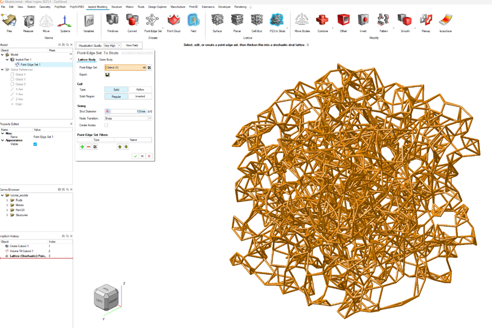

점-엣지에 볼륨 추가
점-엣지 세트 도구를 사용하여 점-엣지 세트에 볼륨을 추가합니다.
암묵적 모델링 리본의 오프셋 도구를 사용하여 점-엣지 세트에 볼륨을 추가하는 것이 직관적으로 보일 수 있습니다. 이 기능은 제대로 작동하며 필드 기반 디자인을 사용하여 여러 영역에서 두께를 다양화할 수도 있습니다. 그러나 스트럿에 대한 점-엣지 세트 도구() 또는 이 도구 바로 아래 드롭다운에 있는 래티스 유형을 사용하는 것이 좋습니다.
명확성을 위해 엣지(선분)에 볼륨을 추가하면 구형 엔드 캡이 있는 원통인 캡슐이 생성됩니다. PES를 래티스처럼 처리하면 하나의 간단한 인터페이스에서 더욱 많은 옵션을 사용할 수 있습니다. 수행할 수 있는 작업의 몇 가지 예는 다음과 같습니다.
  • 엣지를 솔리드 또는 중공 캡슐(구형 캡이 있는 원통)로 만들지 여부를 지정합니다.
  • 두꺼워진 엣지가 되는 볼륨을 사용할지, 아니면 PES 경계 상자의 솔리드 버전에서 두꺼워진 엣지를 뺀 결과인 볼륨을 사용할지 여부를 지정합니다.
  • 기울기에 대한 필드 기반 디자인 효과가 적용될 수 있는 엣지(스트럿) 직경을 지정합니다.
  • 점에서 결합하는 엣지 사이에 필렛을 요청합니다.
  • 구가 되도록 점을 두껍게 만들어 볼륨에 팽창된 노드를 생성합니다.
  • 래티스 주위에 쉘을 배치하거나 결합 작업을 사용하여 래티스를 다른 바디에 결합하는 등의 외부 바디 처리가 있습니다.

핀/천공
이 도구는 격리된 엣지(서로 연결되지 않은 엣지)를 생성하는 데만 사용됩니다. 이러한 항목은 볼륨 전체에서 또는 표면에서 핀 같은 피처를 생성하는 데 사용할 수 있습니다.
핀을 배치할 점을 생성하고 핀의 방향을 설명하는 필드 또는 피처를 생성하는 방법을 제공해야 합니다. 핀의 방향은 선택한 필드의 기울기를 따릅니다.
대부분의 경우 이 기울기는 표면에 있는 점에 대해 표면에 수직인 벡터를 생성합니다.
마지막으로 핀의 길이를 결정하는 시작 및 끝 거리(생성된 점부터)를 지정합니다.
주: 핀을 배치하는 점과 핀이 반드시 겹칠 필요는 없습니다.

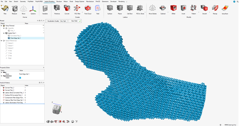

점-엣지 세트 관련 FAQ
점-엣지 세트는 메쉬입니까?
아니요. 메쉬에는 일반적으로 면 또는 볼륨 요소 정보가 있으며, PES에는 해당 스트럭쳐가 적용되어 있지 않습니다. 표면 또는 볼륨 메쉬와 유사한 PES를 만들려는 경우 이 메쉬를 먼저 생성한 다음(예: 파트를 삼각형 메쉬로 변환하여), PES의 이 메쉬에서 점과 엣지를 추출하는 것이 더 좋을 수 있습니다.
메쉬에서 점 또는 엣지를 추출하는 경우 메쉬 크기 및 정확도 공차 등에 대한 제어는 어디에서 찾을 수 있습니까?
메쉬 설정은 Implicit Modeling 컨텍스트를 입력하기 전에 파트별로 지정됩니다. 메쉬 설정을 찾으려면 속성 편집기가 표시되어 있는지() 확인한 다음, 파트 속성의 메쉬 또는 CAD 패싯 섹션에서 설정을 편집합니다.
디자인에 점-엣지 세트 도구를 사용해야 합니까, 아니면 래티스 도구 중 하나를 사용해야 합니까?
이것은 선호의 문제입니다. 점-엣지 세트는 래티스로 설정하기를 원하지 않는 한 래티스가 아닙니다. 단지 디자인의 다른 파트에서 유틸리티 목적으로 사용되는 필드일 수도 있습니다. 래티스로 설정하기 위해 볼륨을 추가하기 전에 필터와 연산자를 포함한 PES의 모든 설계를 수행할 완료할 수 있습니다. 또는 PES를 사용하는 래티스 도구 중 하나를 입력하면 PES를 생성할 수 있습니다. 이 버전의 워크플로우에서는 필터를 계속 적용할 수 있지만 래티스 컨텍스트 내에서는 연산자를 적용할 수 없습니다.
제거하려는 단일 점 또는 엣지가 있지만 해당 항목을 클릭하고 삭제할 수 없습니다. 어떻게 해야 합니까?
제거하려는 점 또는 엣지를 격리하는 PES 필터를 사용하여 캡처할 수 없는 경우 개별 요소를 선택할 수 없습니다. 점 또는 엣지를 격리하는 필터를 만들 수 없는 경우 PES를 .csv 파일로 내보내고, .csv 파일에서 점 또는 엣지를 수동으로 삭제한 다음, 수정된 점 및 엣지를 새 PES로 다시 가져올 수 있습니다.
PES를 패턴화하면 어떻게 됩니까?
점-엣지 세트를 패턴화할 수 있습니다. 그러나 그 결과 더 많은 점과 엣지가 있는 확장된 PES가 생성되지 않으며 필터와 연산자를 사용할 수 있는 별도로 편집 가능한 PES가 생성되지도 않습니다. 단순히 여러 위치에 편집할 수 없는 PES 인스턴스(사본)가 생성됩니다. 패턴 작업 전에 원래 PES를 편집하는 경우 이러한 편집 내용은 패턴 작업 후 모든 PES 인스턴스에 나타납니다.
PES의 스트럿(두꺼워진 엣지) 사이를 다듬기 블렌드를 포함하고 싶습니다. 다듬기 도구, 필렛 도구 또는 다른 도구를 사용해야 합니까?
볼륨이 지정된 PES에 (Implicit Modeling 리본에서) 다듬기 및 필렛 작업을 둘 다 적용할 수 있습니다. 그러나 이것이 부드러운 전이를 위한 최선의 방법은 아닐 수 있습니다. 대신 PES를 사용하는 래티스 도구 중 하나를 입력한 다음, 노드 전환을 다듬기로 변경하면 점을 입력하는 각 스트럿(두꺼워진 엣지) 사이에 블렌딩 필렛이 추가됩니다.

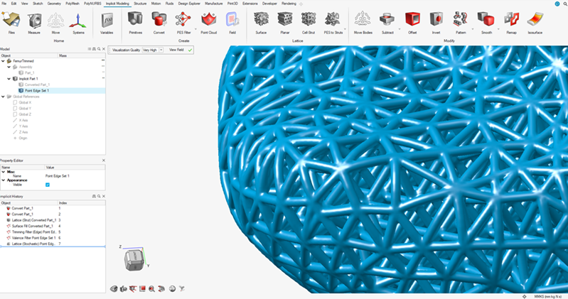

한쪽 끝만 더 넓은 PES 스트럭쳐에 연결되는 매달린 스트럿/엣지를 제거하려면 어떻게 해야 합니까?
PES 래티스에서 돌출되거나 매달린 스트럿/엣지를 정리하는 방법은 여러 가지가 있습니다. 다음은 매달린 엣지가 많은 다음 예제 모델에 대한 접근 방식의 대략적인 목록입니다.

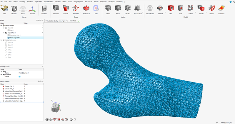

  1. PES 필터를 사용하여 원자가 < 2인 모든 점을 제거합니다. 이렇게 하면 엣지가 하나만 연결된 모든 점을 찾아서 삭제합니다. 또한 이 삭제된 점을 참조하는 모든 엣지가 제거됩니다. 점을 제거하면 새로운 매달린 엣지가 생성될 수 있으며 여러 개의 원자가 < 2 필터가 필요할 수 있습니다.
  2. PES 필터를 사용하여 경계 바디 또는 필드 필터를 통해 래티스의 경계 바디 내에 완전히 포함되지 않은 모든 엣지를 제거합니다. 이 방법은 종종 효과가 있지만 안정성이 떨어집니다. 엣지를 제거하면 새로운 매달린 엣지가 생성될 수 있으며 여러 개의 필터가 필요할 수 있습니다.
  3. 래티스의 경계 바디가 원하지 않는 방식으로 엣지를 트리밍하는 어색한 절단면을 방지하기 위해 경계 바디를 넘어 연장되는 래티스를 만들면 됩니다. 생성된 후에는 외부의 경계 바디 표면에서 멀리 떨어진 점 및 엣지를 삭제합니다. 그런 다음, PES 필터를 사용하여 원자가 < 2인 모든 점을 제거합니다. 그런 다음, 표면 스냅 PES 필터를 사용하여 표면에 가까운 점을 다시 표면(표면에서 가장 가까운 점)으로 이동할 수 있습니다. 래티스의 경계 바디 외부에 있는 모든 나머지 점 및 엣지를 삭제합니다.

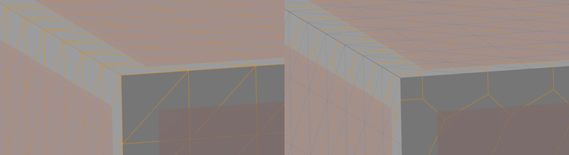

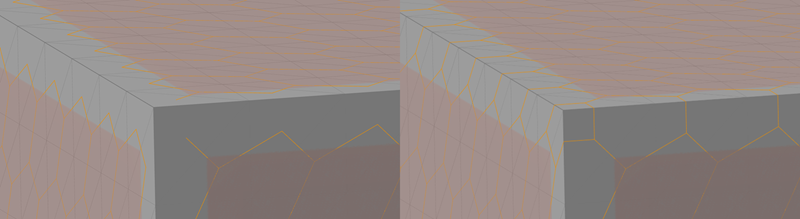

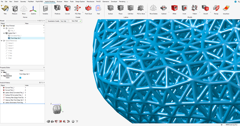

  4. 엣지에 대한 트리밍 PES 필터에는 트리밍된 엣지를 닫는 옵션이 있습니다. 이 옵션은 모델 표면에 있는 점(일반적으로 엣지를 트리밍한 결과로)을 삼각형 방식으로 연결하는 새 엣지를 추가합니다. 이러한 엣지는 점을 직선으로 직접 연결하거나 표면 위로 크롤링하여(더 작은 많은 엣지 사용) 모델의 윤곽을 따라갈 수 있습니다. 래티스 폐쇄를 위해 서로 매우 가까운 표면 점을 짧은 엣지 생성에 병합하는 옵션도 있습니다.
    다음 이미지는 직접 커넥션 옵션을 사용하는 닫힌 래티스의 클로즈업을 보여줍니다. 표면 점 사이에 새로 생성된 모든 엣지는 직선입니다.
    다음 이미지는 표면 크롤링 커넥션 옵션을 사용하는 닫힌 래티스를 보여줍니다. 표면 점 사이에 새로 생성된 모든 엣지는 곡선이고 바디 표면에 등각입니다.

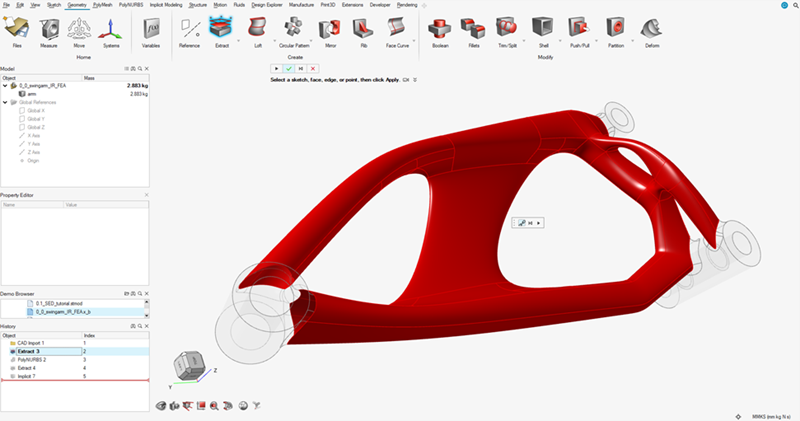

암묵적이지 않은 지오메트리의 단일 면 또는 곡선을 사용하여 PES를 생성하려면 어떻게 해야 합니까?
지오메트리 리본에서 추출 도구를 사용하여 선, 곡선 및 면의 사본을 개별적으로 또는 모음으로 생성할 수 있습니다. 이는 원하는 피처나 영역으로 제한된 PES를 생성하기 위해 특정 지오메트리를 격리하는 좋은 방법입니다.
