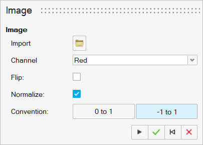

  1. 이미지 대화 상자에서 가져오기 아이콘을 클릭합니다. 에서 파일 브라우저를 사용하여 가져오려는 이미지(.png) 파일을 선택하고 열기를 클릭합니다.
  2. 채널 드롭다운을 사용하여 각 픽셀에서 추출할 정보를 선택합니다. 색상 데이터가 있는 PNG 파일의 경우 빨간색, 녹색, 파란색, 알파 채널을 사용할 수 있습니다. 회색조 PNG의 경우 회색조 채널만 사용할 수 있습니다.
  3. 이미지의 데이터를 반전하려면 반전 확인란을 사용합니다. 각 픽셀의 강도 데이터는 일반적으로 [0,255] 범위 내에 있습니다. 이미지를 반전하는 것은 255에서 실제 픽셀 강도 값을 빼는 것과 동일합니다. 회색조 이미지에서 이렇게 하면 흰색 픽셀이 검정색으로 변환되며 그 반대의 경우도 마찬가지입니다.
  4. 필드에서 생성된 값의 범위를 다운스트림 작업에서 사용할 수 있도록 보다 직관적인 범위로 변경하려면 정규화 확인란을 사용합니다. [0,255] 범위의 픽셀 강도를 사용하는 대신 아래 정의된 범위로 재조정할 수 있습니다.
  5. 규칙 버튼은 이미지 데이터에서 생성되는 필드의 출력 범위로 사용할 범위를 지정합니다.
    • 0~1은 [0, 255] 픽셀 데이터를 [0, 1]로 정규화합니다. 이 범위에서는 일반적으로 객체 내부 영역에 대한 규칙인 음수 범위의 값이 없으므로 표면을 생성하지 않습니다. 따라서 이 데이터에서 생성되는 필드는 부호 없는 스칼라 필드입니다.
    • -1~1은 [0, 255] 픽셀 데이터를 [-1, 1]로 정규화합니다. 정규화된 픽셀 값이 0이고 이미지 데이터에서 생성되는 필드가 부호 있는 스칼라 필드인 표면이 생성됩니다.
  6. 확인을 클릭합니다.
