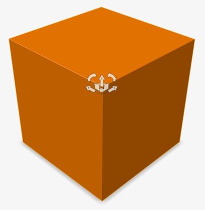

  1. 암묵적 모델링 리본에서 바디 이동 도구를 선택합니다.
    팁: 도구를 찾아서 열려면 Ctrl+F를 누릅니다. 자세한 내용은 도구 찾기 및 검색을 참조하십시오.
  2. 옵션: 시각화 품질의 경우 요소의 밀도가 낮음에서 매우 높음에 해당하는 낮음에서 매우 높음 품질을 선택합니다. 품질이 높을수록 더 선명한 지오메트리 피처가 생성되지만 많은 계산을 필요로 합니다. 복잡한 기능을 만들 때는 낮은 품질로 작업한 후 기능이 완성되면 높은 품질로 전환하는 것이 좋습니다.
  3. 조작기를 사용하여 바디를 변환하고 회전합니다.

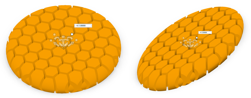

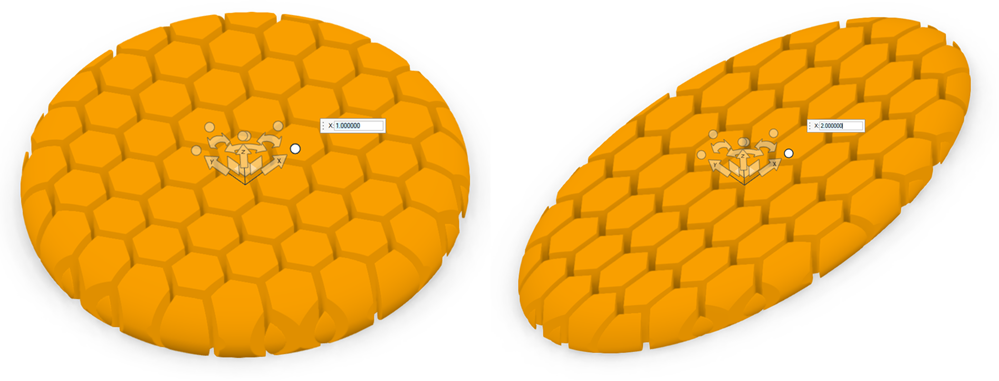

    팁: 암묵적 바디의 크기를 조정하려면 S를 눌러 바디 이동 도구에 크기 조정 핸들을 표시합니다. 선택한 핸들에 따라 평면별로 또는 각 축을 따라 바디의 크기를 균일하게 조정할 수 있습니다. 선택한 핸들을 끌거나 편집 상자에 값을 입력합니다.
    그림 1. XZ 배율
    그림 2. X 배율
