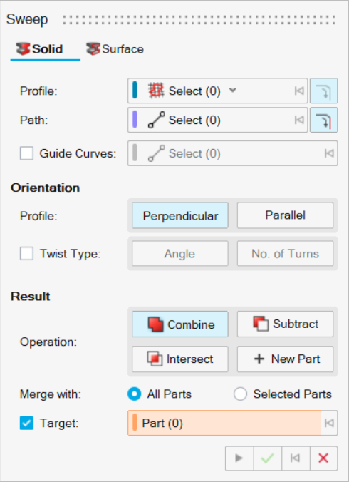

    ガイドパネルが表示されます。
    図 1. スケッチや平面サーフェスを使用したガイドパネル
    図 2. ソリッドボディを使用したガイドパネル

  3. プロファイルを選択します。デフォルトでは、選択は自動的にオンになります。次のいずれかの操作を実行します。
    • 最後のステップでソリッドを選択した場合は、選択コレクターをクリックし、閉じたスケッチまたは平面サーフェスを選択します。
      または、コレクターの横にある下矢印をクリックして、ツールコレクターを選択し、ソリッドボディを選択します。

  4. パスを選択します。
    1. 選択ボタンをクリックします。
    2. スケッチまたはエッジを選択します。プロファイルがある平面は、パスと交差していなければなりません。パスがプロファイルを超えている場合は、スイープは両方向に発生する可能性があります。

  5. スイープのタイプを選択します。
    • ガイドカーブなし:ガイドカーブを使用しません。スイープ形状にねじりを加えることができます。
    • ガイドカーブ:ガイドカーブを1~2本加えます。これにより、スイープ形状の精度を上げることが可能ですが、ねじりを加えることはできません。
      • ガイドカーブの横にある選択ボタンをクリックし、1つまたは2つのガイドカーブを選択します(プロファイルと一致している必要があります)。選択解除するには、Ctrlキーを押しながらクリックします。
