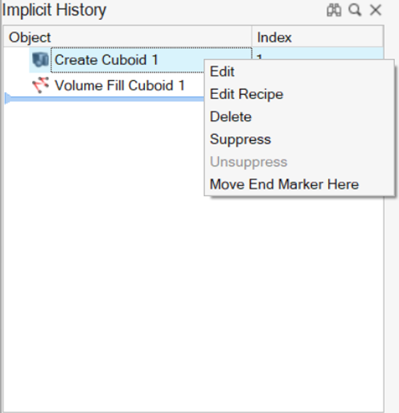

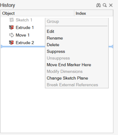

コンテキストメニューオプション
履歴ブラウザの右クリックで表示されるコンテキストメニューには、構成履歴を編集するための以下のオプションがあります。
図 1. 履歴ブラウザのコンテキストメニュー
図 2. 履歴ブラウザのコンテキストメニュー - スケッチ
図 3. 履歴ブラウザのコンテキストメニュー - インプリシット
注: 右クリックしてコンテキストメニューを開きます。一部のオプションは、すべての構成フィーチャーで使用できるわけではありません。
グループ
グループ化することで、連続した構成フィーチャーをフォルダに可視化して整理することができ、名前の変更や折りたたみ、展開が可能です。グループ解除には、グループを右クリックしてグループ解除を選択します。
編集
編集を使用すると、選択した構成フィーチャーを変更できます。コンテキストメニューから編集を選択すると、Inspireは、構成フィーチャーを作成した時点までモデルをロールバックし、構成フィーチャーを作成したツールを開き、エンドマーカーを赤色にします。(このオプションは、すべての構成フィーチャーで使用できるわけではありません。)
レシピの編集
レシピの編集を使用すると、ロールバックせずに、選択した構成フィーチャーを変更できます。コンテキストメニューからレシピの編集を選択すると、Inspireは構成フィーチャーの作成に使用したツールを開き、エンドマーカーを赤色にします。(このオプションはインプリシットパートに利用可能)。
削除
削除は、モデルから構成フィーチャーを削除しますが、構成履歴には削除が記録されます。
履歴の削除
履歴の削除は、パートの削除構成フィーチャーをモデルの構成履歴から削除します。(このオプションは、依存関係のないパートの削除構成フィーチャーでのみ使用できます。)
除去
除去を使用すると、構成フィーチャーが作成されていないかのようにモデルを表示することができます。除去されたフィーチャーは計算に関与せず、モデリング領域にも表示されません。履歴ブラウザでは、除去された構成フィーチャーが斜体で表示されます。
除去解除を選択すると、除去された構成フィーチャーが復元されます。
エンドマーカーをここに移動
このオプションは、エンドマーカー(青色の線)を選択した構成フィーチャーに移動させます。それ以降の構成フィーチャーは、履歴ブラウザではグレー表示になり、モデリングウィンドウには表示されません。また、エンドマーカーを選択して、構成履歴の任意のポイントにドラッグすることもできます。
注: ツールが開いていると、エンドマーカーが赤くなり、移動できません。エンドマーカーを移動するには、ツールを終了します。エンドマーカーが青色に変わり、移動できるようになります。
参照の解除
参照の解除は、参照されている面を参照していない面に変換します。(参照面の構成フィーチャーでのみ使用できます。)詳細については、スケッチエンティティを移動するにはどうすればよいですか?をご覧ください。
寸法の変更
このオプションでは、既存のスケッチの寸法を変更できます。(スケッチ構成フィーチャーのみで使用できます。)
詳細については、寸法を参照してください。
スケッチ面の変更
このオプションでは、既存のスケッチのスケッチ面を変更できます。(スケッチ構成フィーチャーのみで使用できます。)
