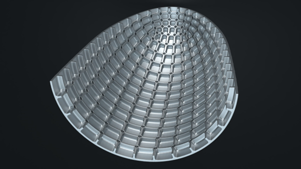

为了展示点边集的灵活性,以下所有图像均通过一个或多个 PES 生成。

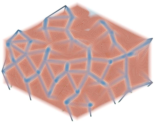

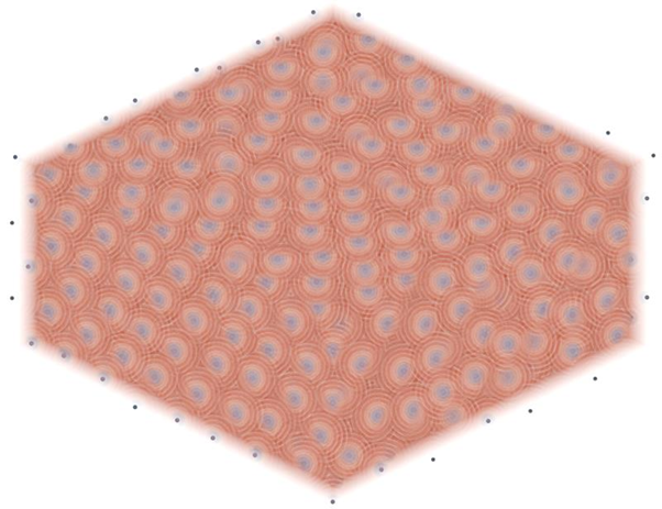

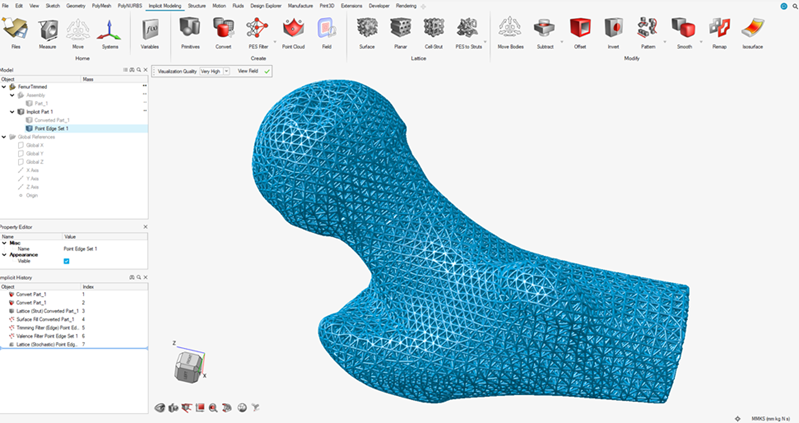

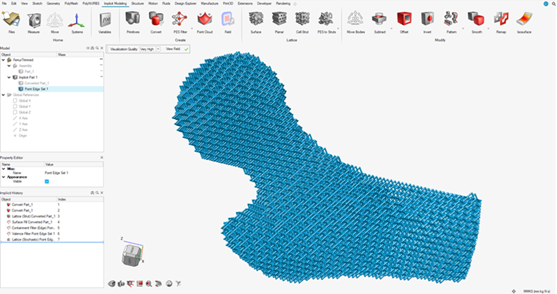

以下是在隐式建模的“查看场”模式下显示的点边集示例(带剖面)。在这些图像中,蓝色代表靠近 PES 点和边的区域。随着距离的增加,蓝色逐渐过渡为红色。色标中的色带表示到 PES 等距离的等值线。

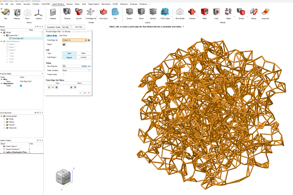

创建或生成 PES 时,您将使用操作面板中的“点”和“边”选项卡来生成点和边。先创建点,因为没有点就不可能有边。
下面的图片展示了典型的点边集操作面板的布局:
图 1. 点边集
图 2. 点边集操作面板:点
图 3. 点边集操作面板:边线

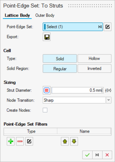

图 4. 使用“PES 到支柱”工具加厚后的点边集
图 5. 销/穿孔操作面板:点
图 6. 销/穿孔操作面板:边线
图 7. 到支柱操作面板:格栅结构主体
图 8. 从模型中减去销以创建穿孔

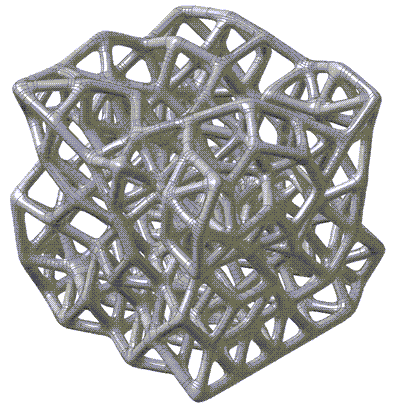

单元格支柱格栅结构与点边集的区别
单元格支柱格栅结构与点边集的对比。

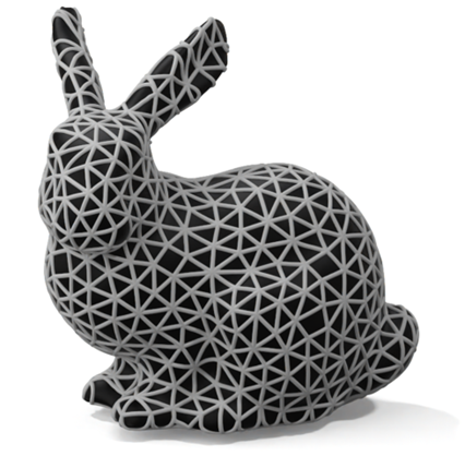

单元格支柱格栅结构和点边集看起来非常相似。不过,为了方便快捷,单元格支柱格栅结构的计算方法有所不同。格栅结构是可预测单位单元格的重复,整个结构是一个整体 — 您无法编辑单个点和边。
单元格支柱格栅结构可转换为点边集,从而使每个点和边都可编辑。这在高级格栅结构设计中非常有用。一般来说,点边集是一种更灵活的工作方式。格栅结构布局没有严格的要求,点和边都是可以编辑的独立实体。

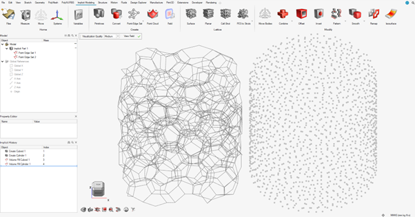

为点边集生成点
Inspire 隐式建模提供了多种为点边集生成点的方法。
选项 说明
均匀随机 使用均匀分布的随机点,将点分布在主体内或其轴对齐边界框内。点的位置可限定为严格在主体内、主体外,或主体的曲面上。
最小间距 随机将点放置在主体内或其轴对齐边界框内,同时确保任意两点之间的距离不小于指定的(欧氏)距离。点的位置可限定为严格在主体内、主体外,或主体的曲面上。

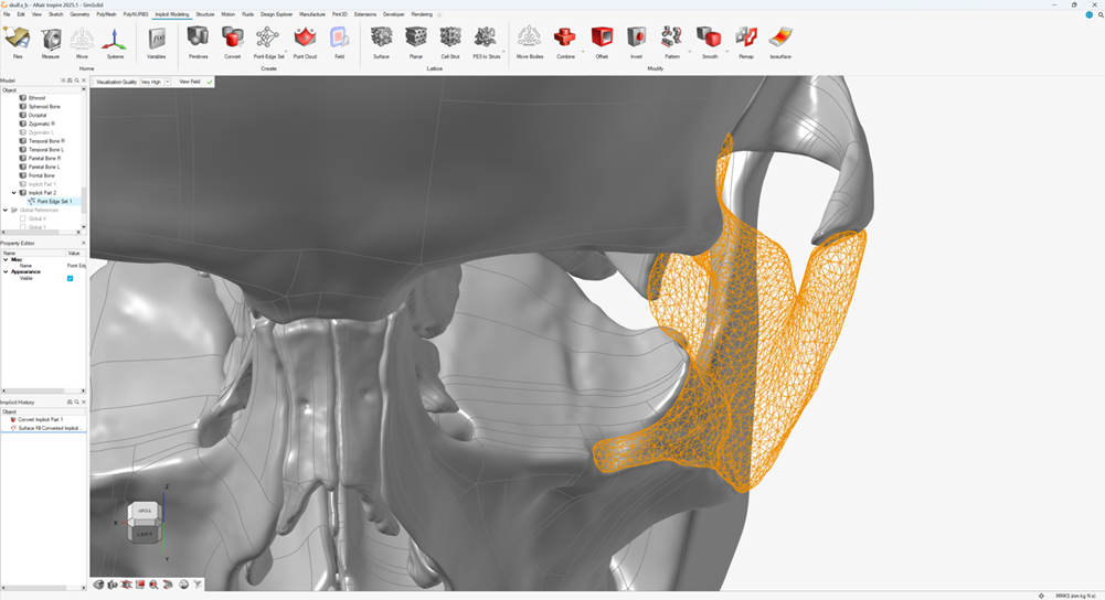

从零件/网格 对于 CAD 主体(如 ParaSolid、STEP 等)和 PolyNURBS 体,可以根据对象曲面网格近似的顶点来提取点(有多种网格设置可用)。也可以通过沿主体的每条特征曲线(U 采样)或每个曲面(UV 采样)放置采样点来生成。
对于三角形或四边形网格体(曲面网格),可根据网格顶点来提取点。如果选择双重,提取的点将为三角形面的重心。
对于四面体或六面体体积网格,可根据网格顶点来提取点。如果选择双重,提取的点将为四面体/六面体的重心。如果选择双重 + 曲面,则将生成曲面和体积网格的双重网格。

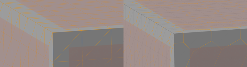

如果选择双重 + 曲面断开,所有跨越两个曲面单元之间的公共边、且单元夹角超出指定错接角的双重边,将被拆分为两条经过曲面边的独立边。
对于已经是单元格支柱格栅结构(通过隐式建模)的主体,可以将该格栅结构底层单位单元格的节点位置提取为一个点边集。
如果已创建隐式建模点云对象,则可将这些点提取为点边集。
如果目标是隐式共形对象,则可以使用样本 UV 选项对该对象进行采样。根据共形对象的维度,可以对 U、V 和 W 参数进行采样。
导入 外部创建的点可以存储在 .csv 文件中,然后导入点边集。

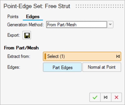

从零件/网格 对于 CAD 主体(如 ParaSolid、STEP 等)和 PolyNURBS 体,可以根据对象曲面网格近似的边来提取边(有多种网格设置可用)。也可以通过沿主体的每条特征曲线(U 采样)或每个曲面(UV 采样)放置采样点来生成。
对于三角形或四边形网格主体(曲面网格),可根据网格的边来提取边。
对于四面体或六面体体积网格,可根据网格的边来提取边。
根据点边集中的一些初始点,可以根据每个点和一个矢量来创建边。这些矢量来自一个隐式主体(场),其梯度提供法矢量(通过标量场的梯度计算得出)。这些点和法线矢量定义了一条无限长的直线,因此可以使用起始距离和终点距离值(从初始点沿法线矢量方向测量)来指定边沿此直线的起点和终点位置。完成后,这将在点边集中定义最终的点和边的集合。
对于已经是单元格支柱格栅结构(通过隐式建模)的主体,可以将该格栅结构底层单位单元格的边提取为一个点边集。

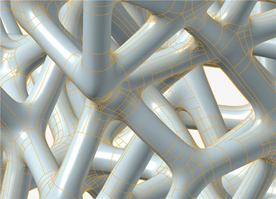

为点边集添加体积
使用点边集工具为点边集添加体积。
使用“隐式建模”功能区中的偏移工具为点边集添加体积,这似乎是很直观的做法。这样做是可行的,甚至可以利用场驱动设计来改变不同区域的厚度。不过,我们建议使用点边集到支柱工具 ,或该工具下方下拉菜单中的任何格栅结构类型。
为了清楚起见,为边(线段)添加体积会产生一个胶囊,它是一个带有球形结束封口的圆柱体。如果把 PES 当成格栅结构,那么在一个简洁直观的界面中会出现更多可用选项。下面列出了一些可执行的操作示例:
  • 指定边是变成实心还是空心胶囊(带有球形封口的圆柱体)。
  • 指定您希望体积是增厚后的边,还是从 PES 边界框的实心版中减去增厚边后得到的体积。
  • 指定边(支柱)直径,可能会出现场驱动的梯度设计效果。
  • 要求在边与点的连接处倒圆角。
  • 指定将点加厚为球形,在体积中创建膨胀节点。
  • 外部主体处理,可在格栅结构周围形成壳体,或使用组合操作将格栅结构与另一个主体连接起来(以及更多操作!)。

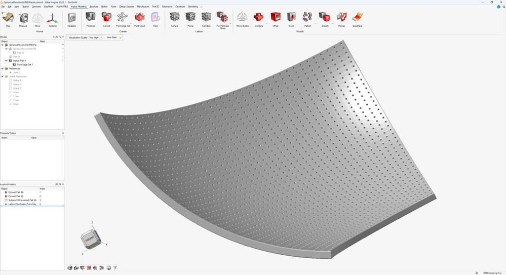

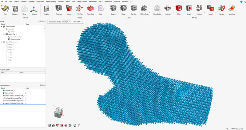

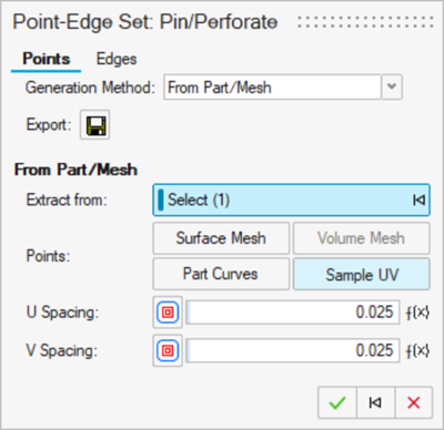

销/穿孔

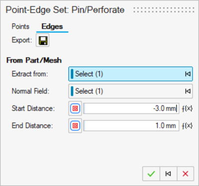

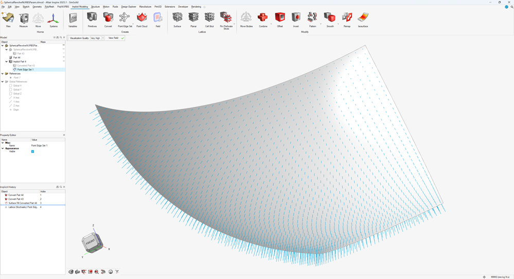

该工具专门用于创建独立边(彼此不相连的边)。这些独立边可以用来在体积内部或曲面上创建销状特征。
您必须提供一种生成点的方法来定位销,以及一个描述销方向的场或特征。销的方向会遵循所选场的梯度。
在大多数情况下,对于曲面上的点,这个梯度会产生垂直于曲面的矢量。
最后,你需要指定起始距离和终点距离(从生成的点算起),这两个距离决定了销的长度。
注: 销不一定与其定位点重叠。

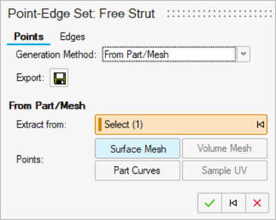

零件的支柱
点可以从曲面或体积网格顶点(三角形、四边形、四面体、六面体等)、CAD 曲面和曲线的 UV 采样或点云中的点提取。
边可以沿着网格边、CAD 特征曲线,也可以与曲面法向矢量或作为场梯度提取的法向矢量对齐

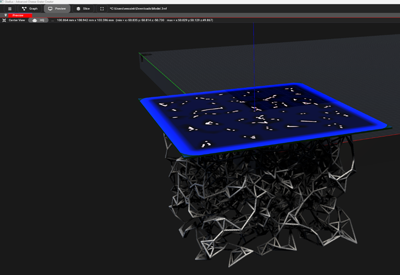

如果要将点边集作为几何体的一部分导出,3MF 文件格式是最灵活的工作流程。3MF 是导出给定几何体的三角形网格近似值的另一种方法。其文件大小往往小于 STL 文件,这对于三角形数量较多的密集网格非常有用。还可以导出三角形网格的 STL 和 OBJ 文件(二进制和 ASCII 格式均可)。如果 PES 使用 CAD(如 ParaSolid、STEP)几何体作为边界体,则可选择恢复被该几何体切割的锐边。在下图中,蜂巢结构是一个隐式体,已被转换为带尖锐几何特征恢复的三角形网格。
3MF 格式的真正优势在于梁扩展。如果选择了梁扩展导出选项(见下图),任何 PES 都将自动导出为每条边的起点和终点坐标,以及边两端的厚度。如果厚度恒定,则所有边(梁)都将以该厚度导出。但是,如果使用场驱动设计来改变空间厚度,则 PES 中每个点的半径都将由设定该厚度的场推导得出。如果边两端的厚度不同,那么厚度会沿这条边进行线性插值。越来越多的下游过程,如用于增材制造的构建准备软件(切片等),可以处理 3MF 梁扩展,从而大大减少了复杂结构中的三角形数量。

虽然我们不建议复杂模型使用这种方法,但您可以将 PolyNURBS 曲面拟合到隐式体上。在这个拟合过程中,需要在精度和时间之间做出权衡。但是,如果必须将 PES 变成可编辑的 CAD,以便与其他几何体(如 ParaSolid 或 STEP)一起使用,那么这种方法就能实现这一目标。
图 9. 将 PolyNURBS 拟合应用于 PES 格栅结构
图 9. 将 PolyNURBS 面合并为更大的 NURBS 补块,从而减少曲面的总数。

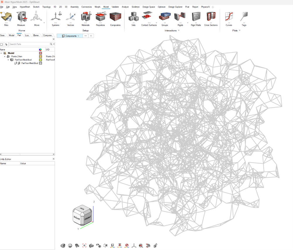

最后,您可能希望导出 PES 用于仿真,而不是几何体表示。第一种选项是将 PES 导出为 .fem 文件,例如,在 OptiStruct 或 HyperMesh 中进行仿真时,该文件会将每条边(支柱/梁)视为一维单元。这可以非常快速地初步判断该结构在机械性能上是否表现良好。还可以转换 PES,将任何隐式模型转换为三角形网格,然后直接在 Inspire 中对几何体运行 SimSolid/OptiStruct 仿真。请参阅以下图片,了解 PES 在各种仿真环境中的示例。

不是。网格通常包含面或体积元素信息,而 PES 中并不包含此类结构。如果您想制作与曲面或体积网格相似的 PES,最好先创建该网格(例如将零件转换为三角形网格),然后在 PES 中从该网格提取点和边。

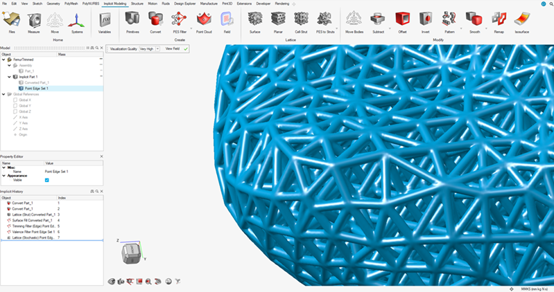

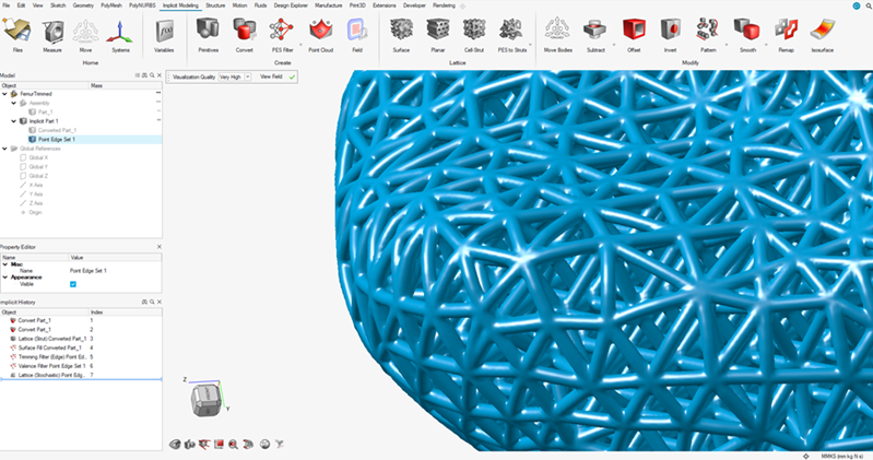

  3. 为避免格栅结构的边界主体以不理想的方式切割边而产生突兀的切口,可以创建一个超出边界主体的格栅结构。创建格栅结构后,删除外部离边界主体曲面较远的点和边。然后使用 PES 过滤器删除价 < 2 的点。然后,您可以使用曲面吸附 PES 滤镜,将靠近曲面的点移回到曲面上(移到曲面上的最近点)。舍弃格栅结构边界主体外部的任何剩余点和边。

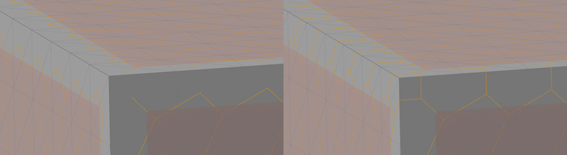

  4. 在修剪边的 PES 过滤器中,有一个关闭修剪边的选项。这会以三角的方式添加新的边,这些边会将位于模型曲面的点(通常是修剪边产生的点)连接起来。这些边可以直接以直线连接各点,也可以在曲面上爬行(使用大量较小的边),以遵循模型的轮廓。还有一个选项是合并距离非常近的曲面点,以生成短边来实现格栅结构闭合。
    下图显示了使用直接连接选项闭合格栅结构的特写。在曲面点之间新创建的所有边都是直的。
    下图显示了使用曲面爬行连接选项的闭合格栅结构。在曲面点之间新创建的所有边都弯曲的,并与主体曲面保持一致。
