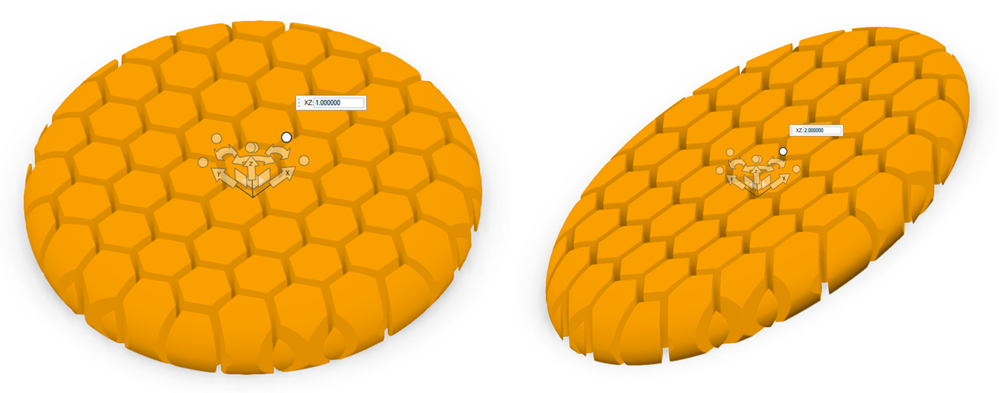

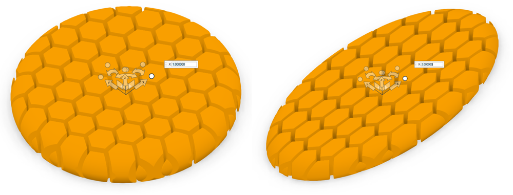

    提示: 要缩放隐式主体,可按 S 键显示“移动主体”工具上的缩放手柄。可以根据选择的手柄,沿每个平面或沿每个轴均匀地缩放主体。拖动选中的手柄或在编辑框中键入数值:
    图 1. 缩放 XZ
    图 2. 缩放 X
