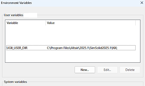

  1. SimSolid 2025またはそれ以降のバージョンをインストールしてください。
  2. インストール時に、環境変数(UGII_USER_DIR)が自動的に設定されます。この変数は、SimSolidインストールディレクトリ内のNXフォルダーを指し、NXがSimSolidプラグインを識別できるようにします。
  3. UGII_USER_DIR環境変数が自動的にリストに追加されない場合は、手動で定義できます。

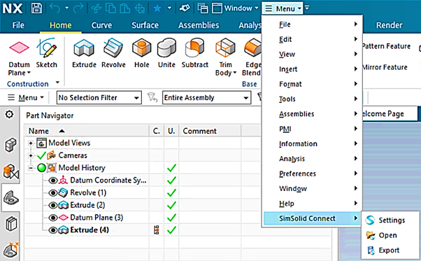

  1. 環境変数が設定されたら、NXを開きます。
  2. メニューオプションの下にSimSolid Connectオプションが表示されます。
  3. メニューオプションが表示されていない場合は、クイックアクセスツールバーから有効にします。
SimSolid Connectでは、次の3つのオプションが利用可能です。
  1. 設定:ジオメトリのファセット設定を選択できます。
    • フェイスファセットパラメータの事前定義オプション:Standard、Enhanced、Fine。
    • Customオプション:角度偏差と弦偏差の値を手動で設定することができます。
    • ジオメトリインポート設定の詳細については、SimSolid documentationを参照してください。

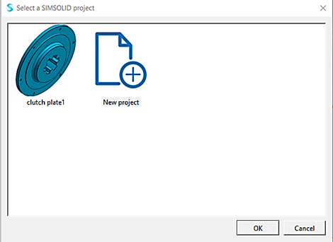

  2. 開く:
    • SimSolidのアクティブなセッションが開かれていない場合、これをクリックすると新しいセッションが起動します。
    • アクティブなSimSolidセッションが開かれている場合、ジオメトリを開くセッションを選択するプロンプトが表示されます。アクティブなセッションで開くと、新しい設計スタディ(DS)が作成され、荷重と境界条件(NXで定義)が新しいDSにマッピングされます。
  3. エクスポート:ジオメトリを.SSJファイルとして保存できます。このファイルは後で手動でSimSolidにインポートできます。
Note: NXで適用された材料がSimSolidの材料データベースに存在しない場合、警告メッセージが表示され、ユーザーは、SimSolidデータベースから代わりの材料を選択するよう促されます。

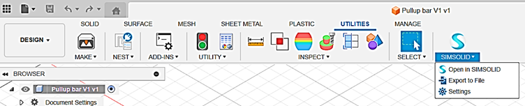

プラグインへのアクセス
Fusion 360のSimSolidプラグインは、ユーティリティタブにあります。3つのオプション(設定、開く、エクスポート)は、Siemens NXで説明したものと同じです。

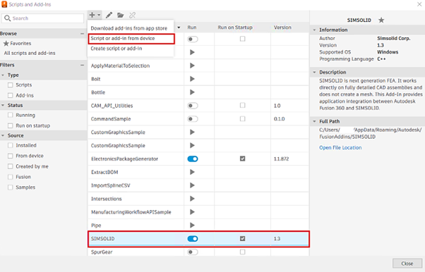

プラグインの表示に関するトラブルシューティング
プラグインが表示されない場合は、以下の手順に従ってください。
  • SimSolidプラグインファイルが次の場所にあることを確認してください:C:\Users\<userName>\AppData\Roaming\Autodesk\FusionAddins。
  • ユーティリティのアドインタブからプラグインを手動で追加するには、デバイスのスクリプトまたはアドインを選択し、SimSolidフォルダーを選択します。
Note: Siemens NXとは異なり、Fusion 360で材料特性が明確に定義され、その材料がSimSolidのデータベースに存在しない場合でも、その材料特性はSimSolidに引き継がれます。

  • 開く:ジオメトリを新しいまたは既存のSimSolidプロジェクトに直接自動的に開きます。

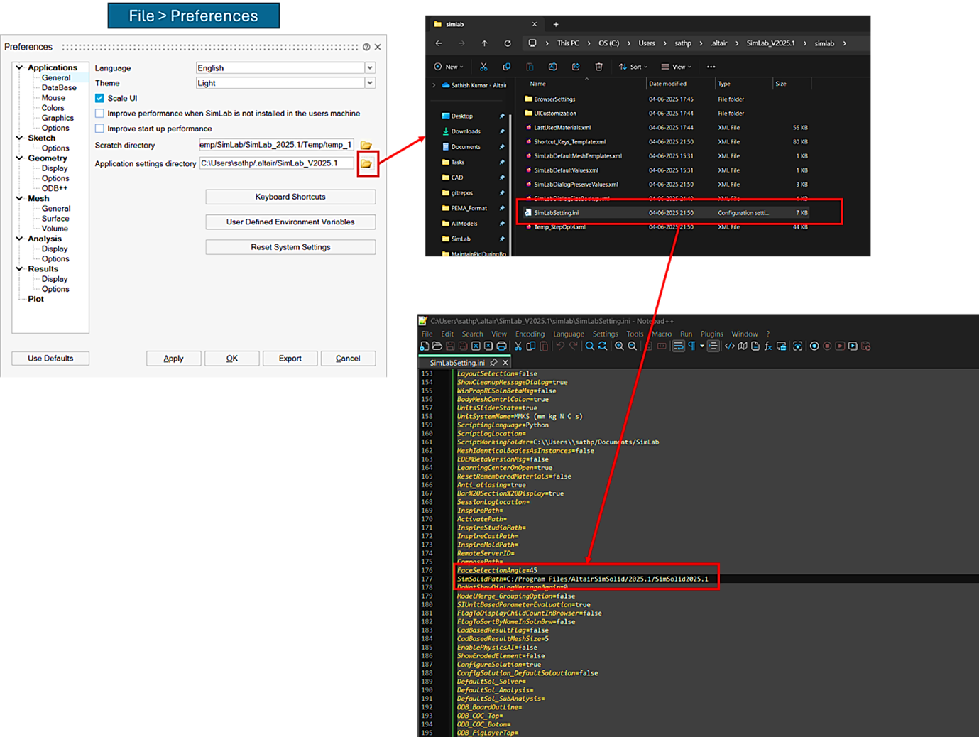

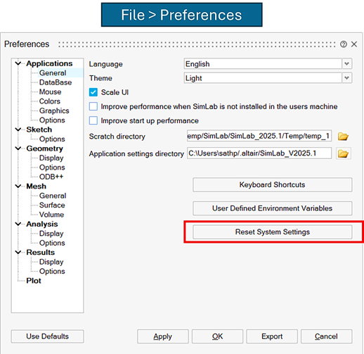

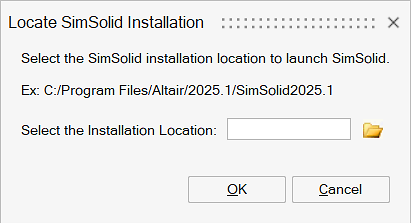

SimSolidのインストールパス
SimLabからSimSolidを初めて起動する際、SimSolidのインストールパスを確認するよう求められます。この情報はSimLabの設定ファイルに保存されます。
上書きまたは変更するには:
  1. アプローチ1:SimLab設定ファイルを手動で編集します。
  2. アプローチ2:すべてのSimLab設定をリセットし、SimLabを再起動すると、SimSolidのインストールパスを求められます。

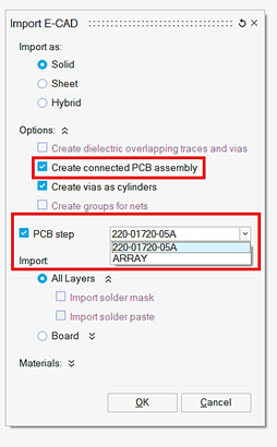

SimLabのECAD用の追加設定
これらの設定はECADファイルの正確な転送に不可欠です。
  1. 結合されたPCBアセンブリの作成:PCBのレイヤーとコンポーネント間の正確な結合を作成するためには、このオプションをオンにします。これらの結合はSimSolidに引き継がれます。
  2. PCBステップオプション:PCBアレイまたはインスタンスをインポートするには、このオプションをオンにします。ドロップダウンメニューを使用して、インスタンスをインポートするか、配列全体をインポートするかを選択します。
