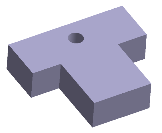

モデルの説明
このチュートリアルには以下のモデルファイルが必要です。
  • electromagnetics.ssp
図 1. Tブロックモデル

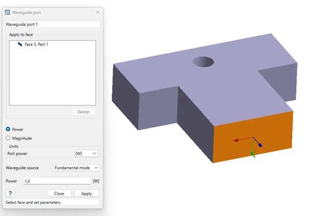

導波管ポートの定義
  1. プロジェクトツリーで、Sパラメータサブケースを選択し、解析ワークベンチを開きます。
  2. 解析ワークベンチで、導波管ポートを選択します。

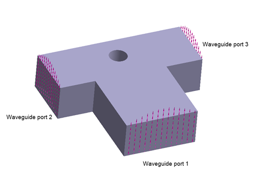

  3. 導波管ポートダイアログで、以下の図に示すフェイスを選択し、電力値を1Wのままにします。
    図 2.
  4. 適用をクリックします。
  5. 両側の残りの2つのフェイスについても2~4の手順を繰り返します。
    注: 各導波管ポートには、1つの平らな四角形のフェイスのみを選択することが可能です。
    図 3.

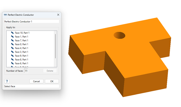

完全電気導体(PEC)の作成
  1. 解析ワークベンチでPerfect electrical conductorを選択します。
  2. 完全電気導体ダイアログで、導波管ポートが適用されていない残りのフェイスを選択します。
    ヒント: キーボードのコントロールキーを押しながらドラッグ操作でモデル全体を選択すると、SimSolidは、導波管ポートが適用されているフェイスを自動的にスキップします。
    図 4.
  3. OKをクリックします。

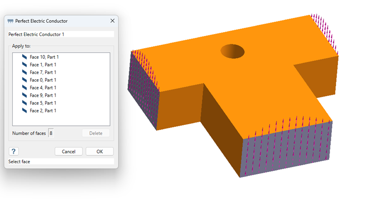

完全電気導体の作成
  1. 解析ワークベンチで、完全電気導体をクリックします。
  2. ダイアログで、モデルのすべてのフェイスを選択します。
    ヒント: キーボードのControlを押しながらドラッグしてモデル全体を選択します。SimSolidで、モデルのすべてのフェイスが選択されます。
図 6.

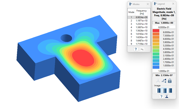

モードの確認
  1. 解析ワークベンチで、結果プロット > 電場 > 電場量をクリックします。
    凡例ウィンドウが開いてコンタープロットが表示されます。モードウィンドウが開いてモードのリストが表示されます。
  2. モードを確認します。
    1. 周波数(Hz)ウィンドウでモードを選択します。
    2. 複数のモードを選択してモード形状を表示します。
