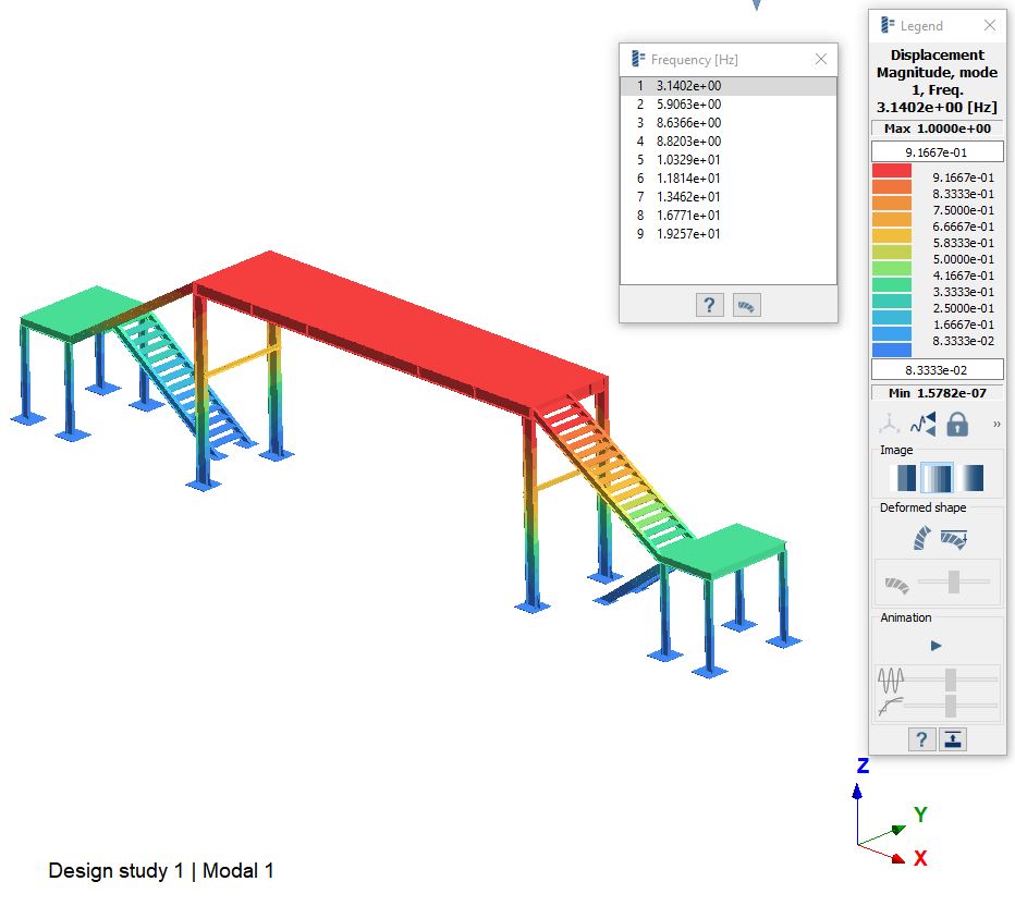

  1. プロジェクトツリーでModal 1解析ブランチを選択します。
  2. 解析ワークベンチで > 変位量を選択します。
    凡例ウィンドウが開いてコンタープロットが表示されます。周波数 [Hz]ウィンドウが開いてモードが一覧表示されます。

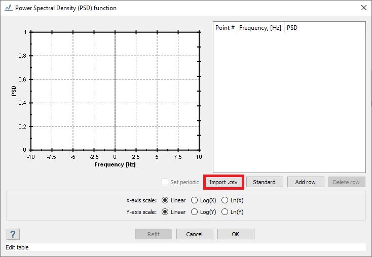

  2. ワークベンチツールバーで(パワースペクトル密度関数)アイコンをクリックします。
  3. ダイアログでCSVのインポートをクリックします。

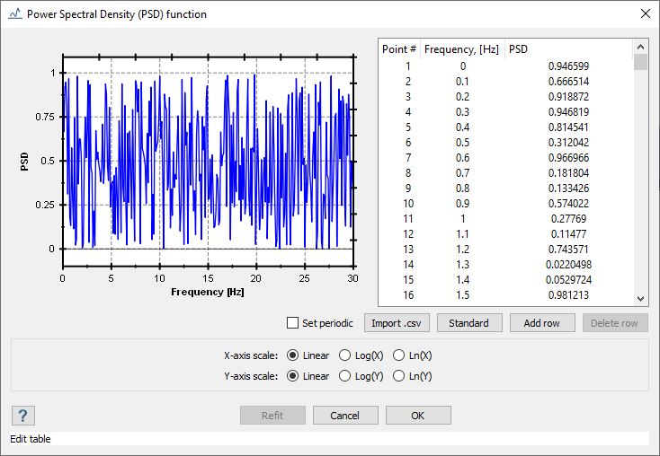

  4. ファイルエクスプローラでPSD_Function.csvファイルを参照して開くをクリックします。
    ダイアログのXYグラフに関数がプロットされます。

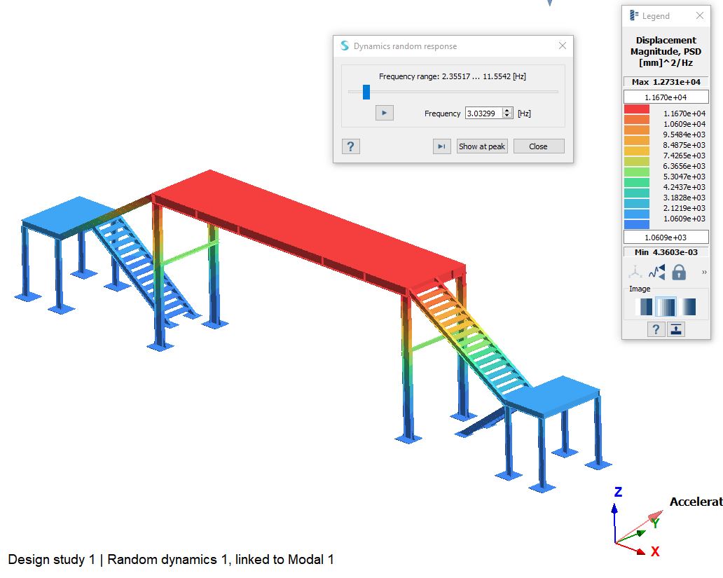

  1. プロジェクトツリーでDynamic random 1サブケースを選択します。
    凡例ウィンドウが開いてコンタープロットが表示されます。ランダム応答ウィンドウが開きます。スライダーを使用して周波数をアニメーション化します。

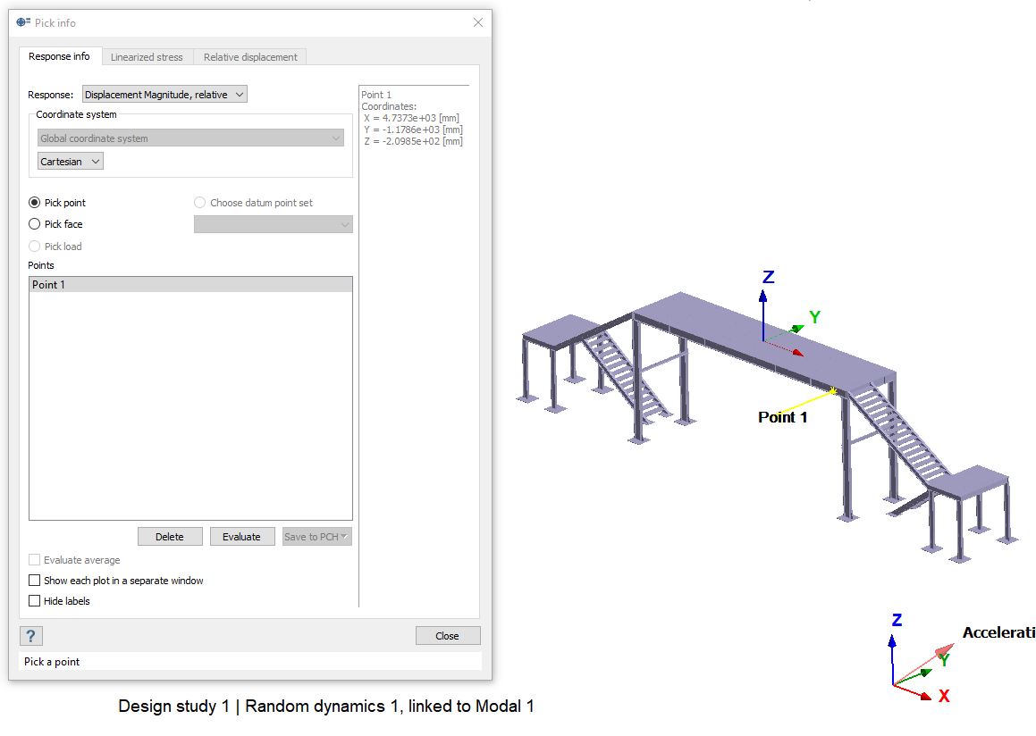

  1. ワークベンチツールバーで、(選択情報)アイコンをクリックします。
  2. ポイント選択ラジオボタンが選択されていることを確認します。
  3. モデリングウィンドウで、以下に示すようにモデル上の点を選択します。
    図 7.

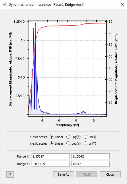

  4. 評価を選択します。
    その点での応答が、ダイアログのXYグラフにプロットされます。スクロールホイールを使用したズームイン、左マウスボタンを使用したパン、Refitボタンを使用したグラフのリセットなどができます。

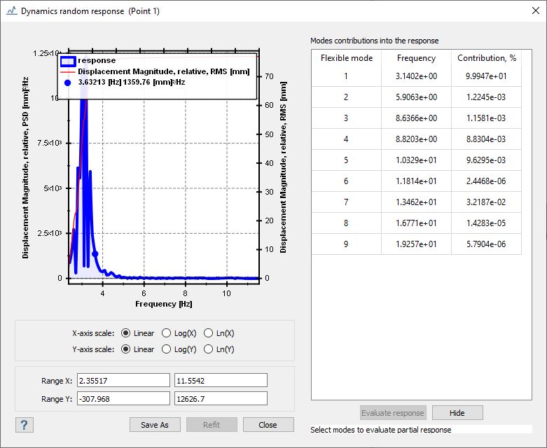

    図 8.
  5. 部分応答を取得します。
    1. ダイアログで、カーブ上の点を選択して、応答テーブルに対するモードの寄与度を表示します。
      図 9.
    2. 応答テーブルで、部分応答の対象とするモードの行を選択します。
      ヒント: 列見出しをクリックすると、テーブルを並べ替えることができます。
    3. 応答評価をクリックします。
    ダイアログのプロットが更新され、部分応答が表示されます。
