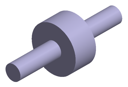

  • このモデルでは、図 2に示すように接触領域で当初の貫通が実行されます。

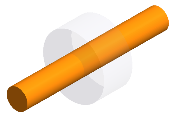

  1. 解析ワークベンチで完全拘束をクリックします。
  2. ダイアログでフェイスラジオボタンが選択されていることを確認します。
  3. モデリングウィンドウにオレンジ色で表示されている3つのフェイスを選択します。

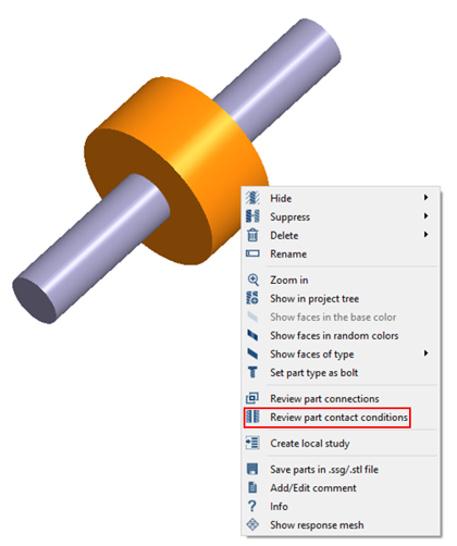

  1. オレンジ色で表示されているパートを右クリックして、パート接触条件の確認を選択します。
    図 4.
  2. パート接触条件の確認ダイアログでConnection 1, bondedがハイライトされているの確認し、編集を選択します。
    接触条件のカスタム設定ダイアログが開きます。
  3. ダイアログで整列ラジオボタンオプションを選択します。
  4. OKをクリックします。

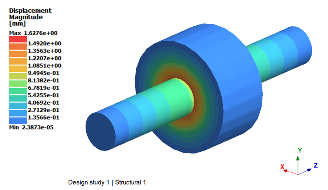

  1. プロジェクトツリーで、Structural 1の結果ブランチを選択します。
  2. 解析ワークベンチツールバーで、結果プロットをクリックします。
  3. 変位量プロットを選択します。
  4. 凡例ウィンドウで(変形形状表示)をクリックします。
    モデリングウィンドウが更新され、選択した結果とオプションが表示されます。

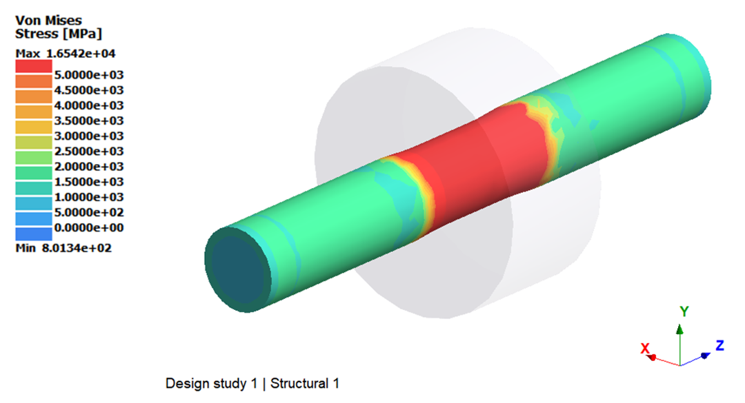

  9. 凡例ダイアログで、最小値を0MPa、最大値を5000MPaに設定します。
フォンミーゼス応力プロットは、初期貫通を排除するために接触を合わせた部分における最大応力集中を示しているはずです。
