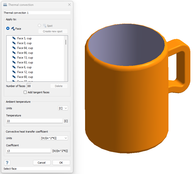

対流の適用
  1. プロジェクトツリーで、熱解析ブランチをクリックして解析ワークベンチを開きます。
  2. ワークベンチツールバーで、 伝熱をクリックします。
  3. ダイアログでフェイスラジオボタンが選択されていることを確認します。
  4. 外側のフェイスを選択します。
    1. ダイアログで、接線面の追加チェックボックスを選択します。
    2. モデリングウィンドウで、外側フェイスのいずれかを選択します。
      そのフェイスが、隣接するすべてのフェイスと共にハイライトされます。
      図 2.
  5. 環境温度に22を入力します。
  6. 熱伝達係数として13を入力します。
  7. OKをクリックします。
