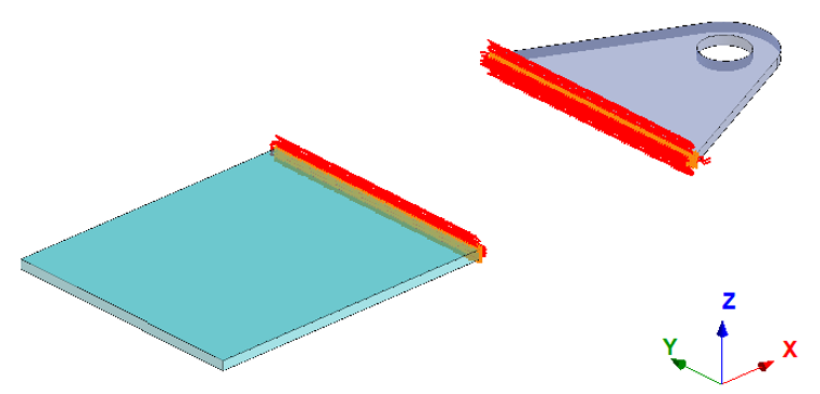

スーパーエレメントのインポート
  1. 結合ワークベンチで、仮想コネクター > スーパーエレメントを選択します。
  2. ダイアログで、座標の単位を[mm]、剛性マトリックスを[N/mm]、質量マトリックスを[t]に設定します。
  3. ファイルエクスプローラから、このチュートリアルのパート1でエクスポートしたDMIGファイルを選択します。
  4. OKをクリックします。

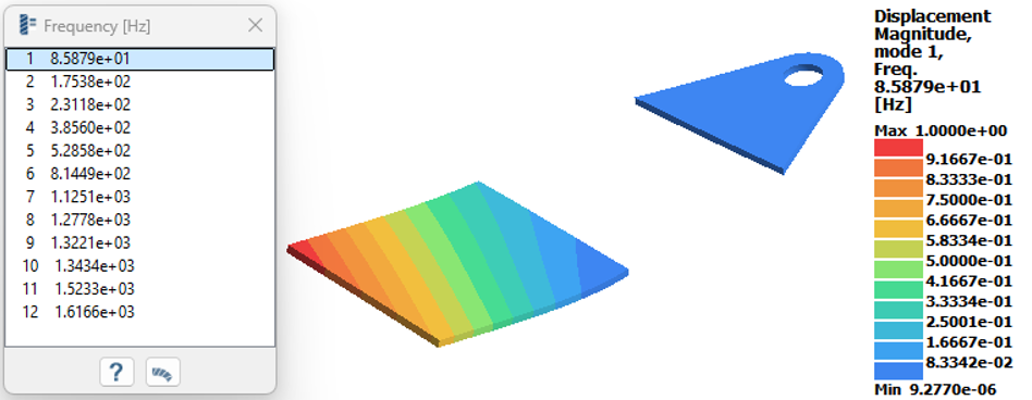

結果の表示
  1. プロジェクトツリーでModal 1サブケースを選択します。
  2. 解析ワークベンチで、 結果プロット > 変位 > 変位量を選択します。
