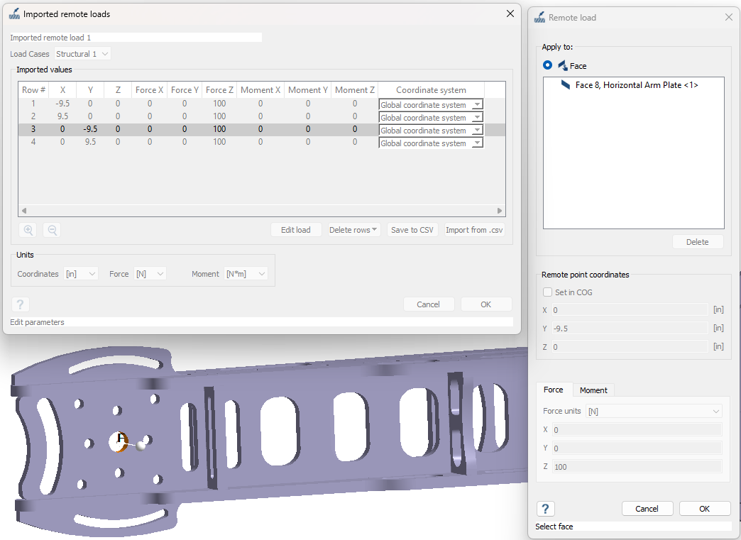

  3. 在导入的远程载荷1 对话框中,点击 Import from CSV。
  4. 从文件浏览器中选择 RemoteLoadQuadcopter.csv,然后点击 Open

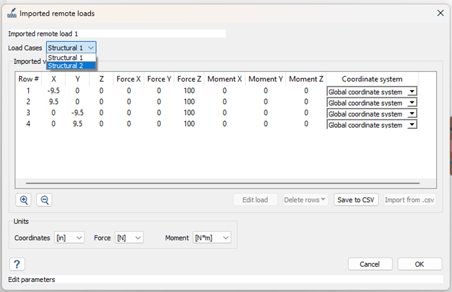

    导入的远程载荷显示在对话框中,并映射在 modeling window。点击 Edit Load 或双击行,可以编辑对话框中的值。
  5. 对于载荷工况,从下拉菜单中选择一个载荷工况即可查看所需的数据。
    默认情况下,将显示结构 1 的坐标和载荷。
    图 5.
    X1、Y1、Z1、X2、Y2、Z2 是可选字段,用于定义要映射的面。这些字段只有在被定义后才会显示在对话框中。
    对于结构 1,X1、Y1、Z1 是要映射载荷的所需面上的点的空间坐标。
    结构 1 和结构 2 的载荷施加在同一个远程点上。在结构 1 中,载荷被施加在指定的面上,而在结构 2 中,映射基于远程点。
