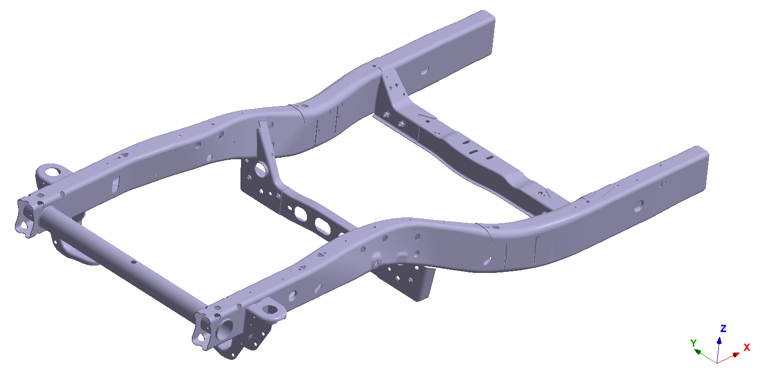

  • Sub-frameV1.x_t
  • side_bracket.x_b
导入几何模型
  1. 启动新 SimSolid 会话。
  2. 点击 Import from file。
  3. 在打开几何体文件对话框中,选择 Sub-frameV1.x_t。
  4. 点击 Open。
    装配将加载到modeling window中。

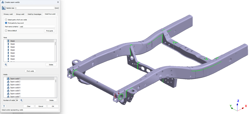

从实体创建缝焊
  1. 在Connections workbench中,选择 > 。
  2. 在创建缝焊对话框中,选择 Find parts by keyword 单选按钮。
  3. 输入 Weld 并点击 Find parts。
    对话框中将显示找到的焊缝的预览。
  4. 点击OK。

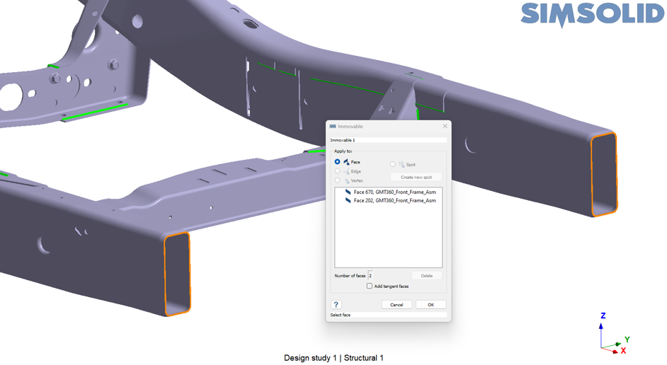

创建固定支座
  1. 在Analysis Workbench中,点击 固定支座。
  2. 在对话框中,确认已选中 Faces 单选按钮。
  3. 在modeling window中,选择下图中高亮显示为橙色的面。
  4. 点击OK。

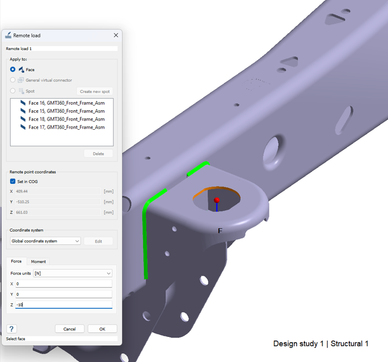

创建远程载荷
  1. 在Analysis Workbench中,点击 。
  3. 在modeling window中,选择下图中高亮显示为橙色的托架内部面。
    Figure 3.
  4. 在力选项卡中,输入 Z 方向的 -10 N 值。
  5. 点击OK。

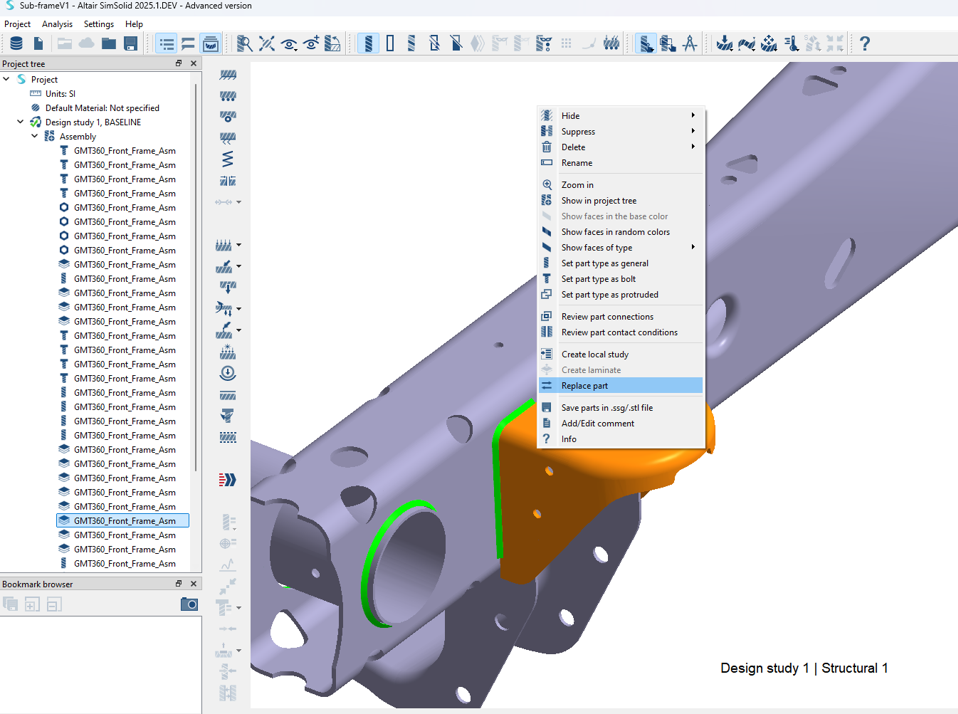

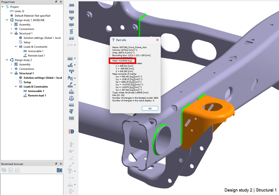

更换支架
  1. 右键点击 Project Tree 或 modeling window中要替换的零件,然后点击 Replace part。
    Figure 4.

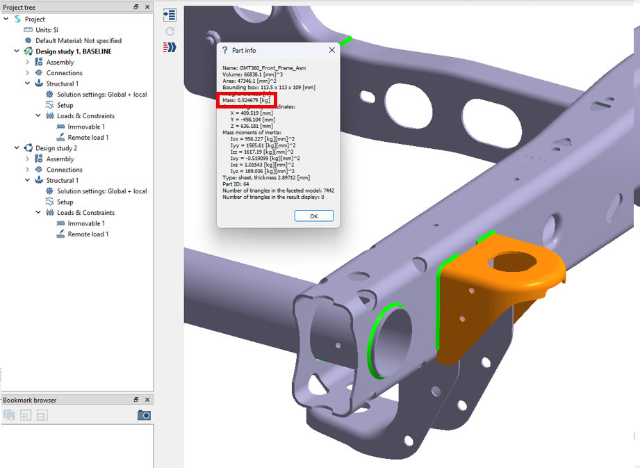

  2. 从文件资源管理器中选择零件文件 (side_bracket.x_b),然后点击 Open。
    打开新零件后,将创建一个替换零件的新设计研究。
    Figure 5.
    Note: 上图中红色方框内是设计研究 2 中的支架切口。
查看设计研究 2
  1. 在Project Tree中,展开 Assembly 和 Connections。
    材料已沿用至新零件,常规连接和缝焊连接沿用了之前的设计研究 1。 载荷和约束也沿用了设计研究 1。这一设计变更旨在减轻机壳的整体重量,同时不改变支架的刚度。
  2. 在Project Tree中,右键点击设计研究 2 中被替换的零件,然后选择 Info 查看零件的质量。
    Figure 6.
  3. 对设计研究 1 重复同样的操作。
    Figure 7.
    请注意,设计研究 2 的支架重量为 0.515 kg,而设计研究 1 的支架重量为 0.524 千克,两者存在差异。
