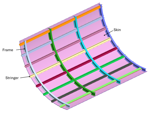

图 1 显示了本教程使用的机身模型。机身的纵梁和蒙皮作为 CAD 曲面导入,而框架则是作为实体薄片导入。在本教程中,您将为弯曲的蒙皮和突出的纵梁制作层压板。

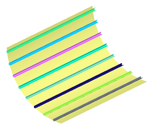

查看 CAD 装配
  1. 右击Project Tree中的装配,然后选择 Info。
    将打开装配信息对话框,显示 9 个蒙皮零件。
  2. 要隔离 9 个蒙皮零件,右击装配,然后选择 Show > Skins。
    图 2.

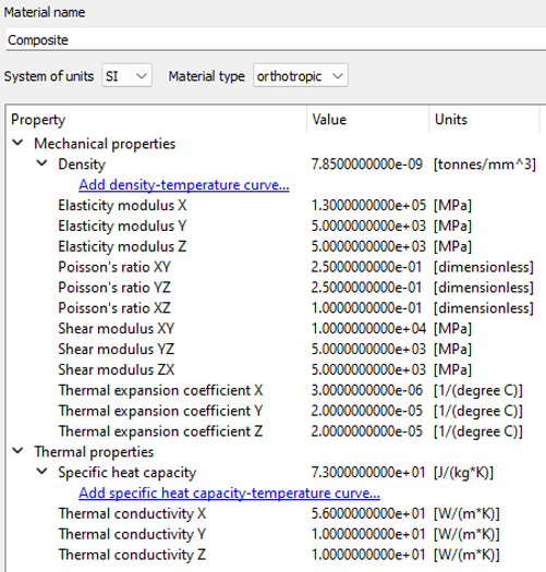

  1. 在主菜单中,点击 Settings > Material database。
  2. 确保 View materials from 已设为 Material database。
  3. 右击 Generic Materials,然后在右键菜单中选择 Add material。
  4. 输入下图中显示的材料名称和值。
    图 3.
  5. 点击 Apply。
  6. 点击 Save。

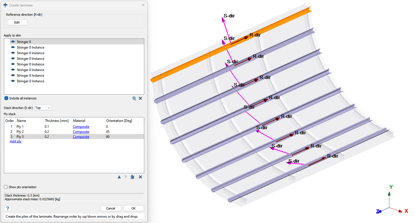

为纵梁创建层压板
  1. 在Assembly workbench中,点击 Create Laminate。
  2. 要在创建层压板对话框中添加蒙皮,请从Project Tree或modeling window中选择一个 stringer 零件。
  3. 对于 Stack direction,从下拉菜单中选择 Top。
    顶视图
    沿着参考平面的方向堆叠板层,如图所示。
    底视图
    与顶部相同,但在其参考平面的另一个方向上。
  4. 点击 Reference direction (R-dir). 下的 Edit 。
    1. 确保 X、Y、Z 轴分别设置为 0、0、-1。
      Note: SimSolid 会根据所选蒙皮自动选取轴。凸出零件的参考方向沿其长度方向设置,弯曲零件的参考方向则与旋转轴平行。对于平面零件,参考方向沿所选蒙皮的较长边,而且可以进行编辑。参考方向不能设置为垂直于选定的蒙皮。
    2. 点击 OK。
  5. 要添加板层,请点击板层堆栈部分中的 Add ply。添加 3 个板层。
  6. 将板层 1、2 和 3 的厚度分别更改为 0.1mm、0.2mm 和 0.2mm。
    Note: 可以通过双击相应的字段来编辑板层堆栈部分中的每个字段。
  7. 点击 Select Material 即可为所有三个板层施加材料。
    1. 在将材料施加于层压板层对话框中,选择 Material database 单选按钮。
    2. 从列表中选择 Composite,然后点击 Apply material。
  8. 将板层 1、2 和 3 的 Orientation 分别设置为 0、45、90 度。
  9. 查看对话框底部显示的总 Stack thickness 和 Approximate stack mass。
  10. 点击OK。
Figure 4.

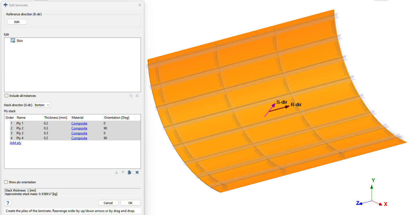

为机身蒙皮创建层压板
  2. 要在创建层压板对话框中添加蒙皮,请从Project Tree或modeling window中选择名为 Skin 的零件。
  3. 点击 Reference direction (R-dir). 下的 Edit 。
    2. 点击 OK。
  4. 对于 Stack direction,从下拉菜单中选择 Bottom。
    顶视图
    沿着参考平面的方向堆叠板层,如图所示。
    底视图

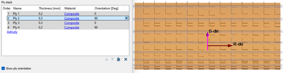

  5. 要添加板层,请点击板层堆栈部分中的 Add ply。添加 4 个板层
  6. 将板层 1、2、3 和 4 的厚度分别更改为 0.2mm、0.3mm、0.3mm 和 0.2mm。
  8. 将板层 1、2、3 和 4 的 Orientation 分别设置为 0、90、0 和 90 度。
  9. Optional: 选择 Show ply orientation 即可查看向层压板施加的方向。
    Figure 5.
  10. 查看对话框底部显示的总 Stack thickness 和 Approximate stack mass。
  11. 点击OK。

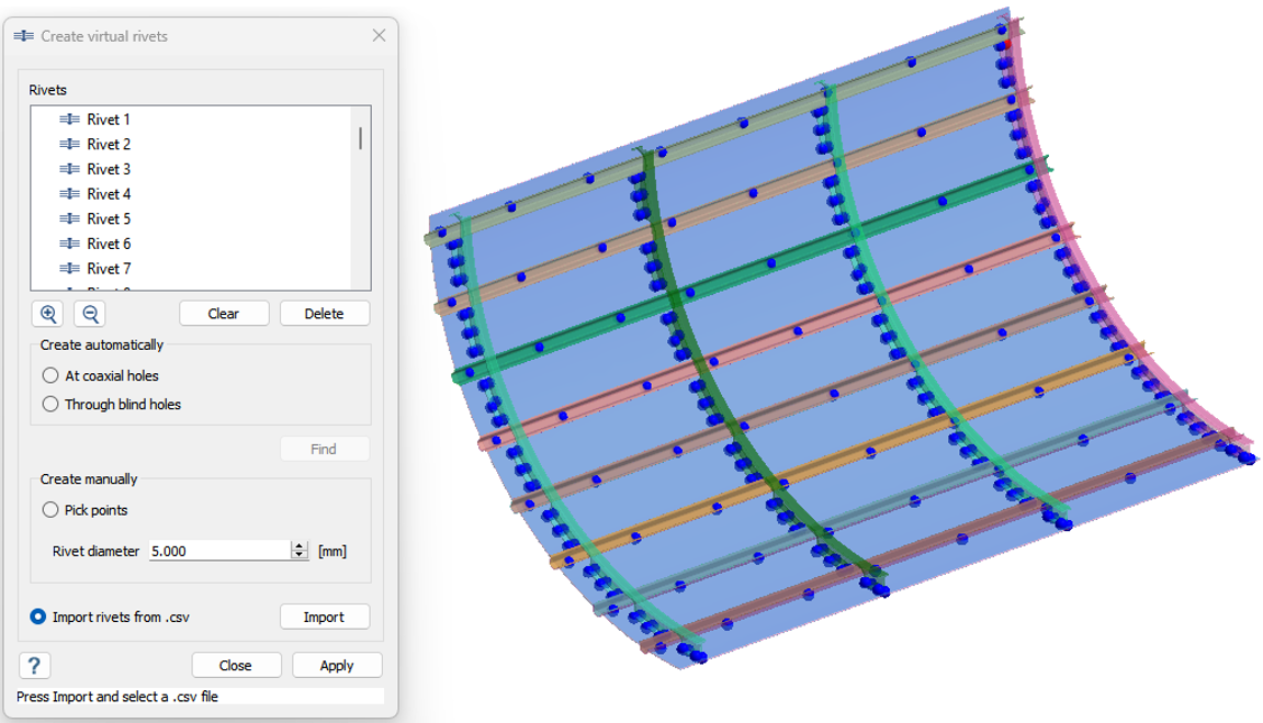

创建铆钉
  1. 在Connections workbench中,点击 Virtual connectors > Rivets。
  2. 在铆钉对话框中,选择 Import rivets from .csv 单选按钮。
  3. 点击 Import。
  4. 从文件资源管理器中选择 Rivets.csv 文件。
  5. 点击OK。

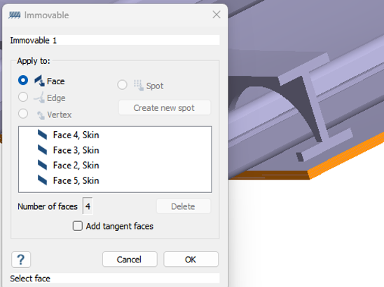

创建结构分析
  1. 在主窗口工具栏中,点击 Structural Analysis > Structural Linear。
  2. 在Analysis Workbench中,点击 Immovable Support。
  3. 在对话框中,确认已选中 Faces 单选按钮。
  4. 在modeling window中,从蒙皮的所有四个侧面选择面。
    图 8.
  5. 点击OK。

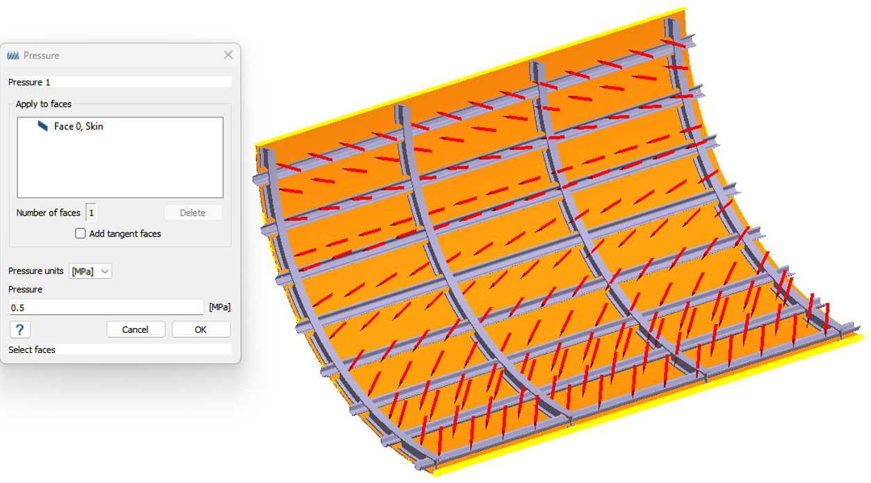

  6. 在Analysis Workbench中,点击 Pressure > Uniform Pressure。
  7. 选择蒙皮零件的内表面,然后输入 0.5 MPa。
  8. 点击OK。
图 9.
