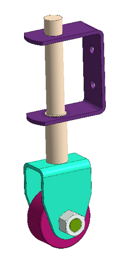

モデルの説明
このチュートリアルには以下のモデルファイルが必要です。
  • GateCaster.ssp
このファイルには以下の指定があります。
  • すべてのパートの材料は硬質ゴム(Hard Rubber)に設定
  • アセンブリのすべてのパート間には結合が作成されている

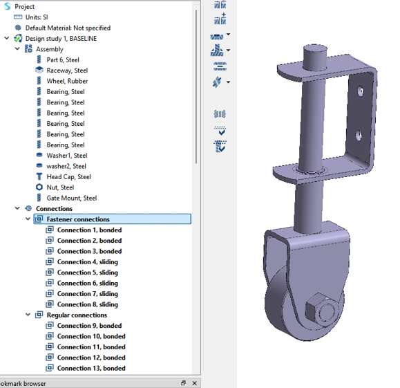

プロジェクトを開く
  1. 新しいSimSolidセッションを開始します。
  2. メインウィンドウのツールバーでプロジェクトを開く をクリックします。
  3. プロジェクトファイルを開くダイアログで、GateCaster.sspを選択します。
  4. OKをクリックします。
モデルの確認
  1. プロジェクトツリーとモデリングウィンドウで、モデルを確認します。
  2. すべてのプロジェクト定義が含まれていることを確認します。

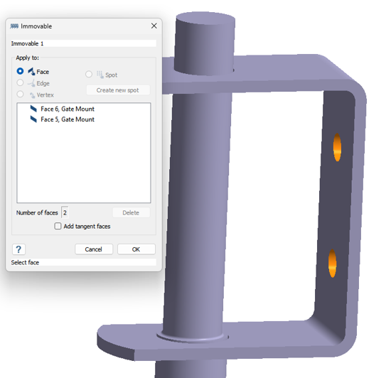

完全拘束の作成
  1. 解析ワークベンチで完全拘束をクリックします。
  2. 表示されたダイアログでフェイスラジオボタンが選択されていることを確認します。
  3. モデリングウィンドウで、下図でオレンジ色でハイライトされているフェイスを選択します。
    図 3.
  4. OKをクリックします。
    新しい拘束完全拘束 1がプロジェクトツリーに表示されます。拘束の可視化表現がモデル上に表示されます。

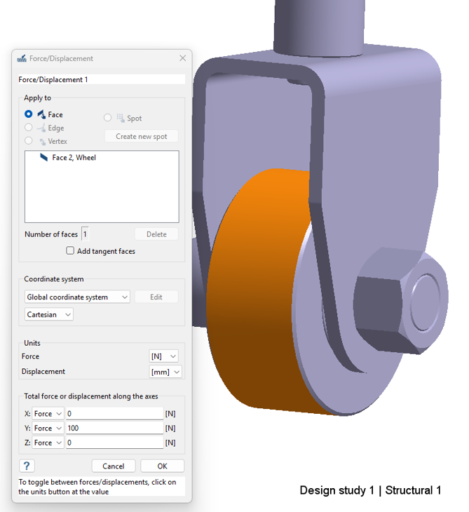

力の適用
  1. 解析ワークベンチで > をクリックします。
  2. ダイアログでフェイスラジオボタンが選択されていることを確認します。
  3. モデリングウィンドウで、下図でハイライトされているフェイスを選択します。
    Figure 4.
  4. OKをクリックします。
    新しい力境界条件Force/Displacement 1がプロジェクトツリーに表示されます。

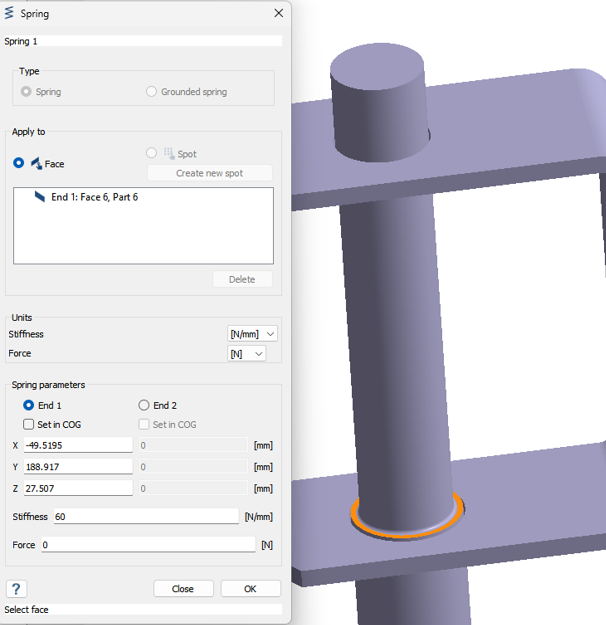

ばねの作成
  1. 解析ワークベンチでをクリックします。
  2. ダイアログで、タイプにばねラジオボタンが、適用対象にフェイスラジオボタンが選択されていることを確認します。
  3. モデリングウィンドウで、下図でハイライトされているフェイスを終点 1として選択します。
    Figure 5.

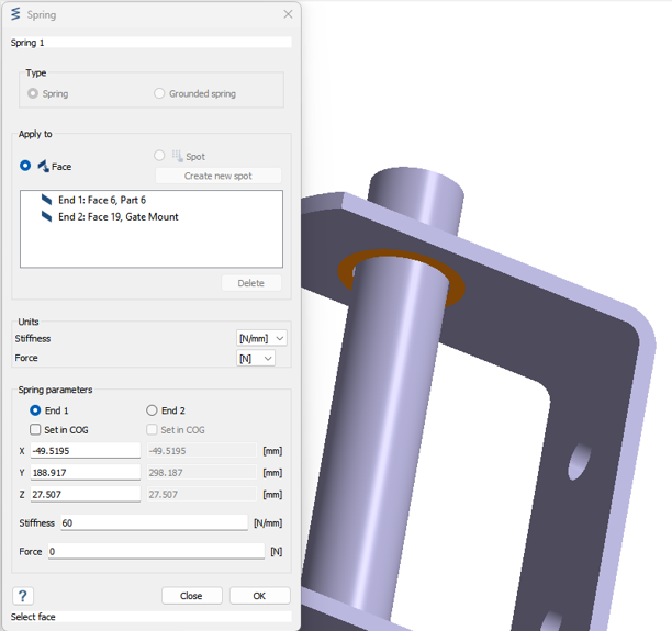

  4. 終点 2ラジオボタンを選択し、下図でハイライトされているフェイスを選択します。
    Figure 6.
  5. 剛性に60 N/mmと入力します。
  6. Applyをクリックします。
新しい力境界条件ばね 1がプロジェクトツリーに表示されます。

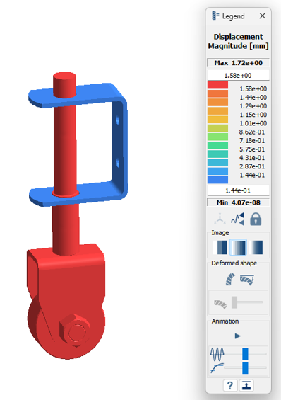

結果の表示
  1. で、Structural 1を選択します。
  2. 解析ワークベンチツールバーで、結果プロットをクリックします。
  3. 変位量を選択します。
    図 7.
    凡例ウィンドウが開いてコンタープロットが表示されます。

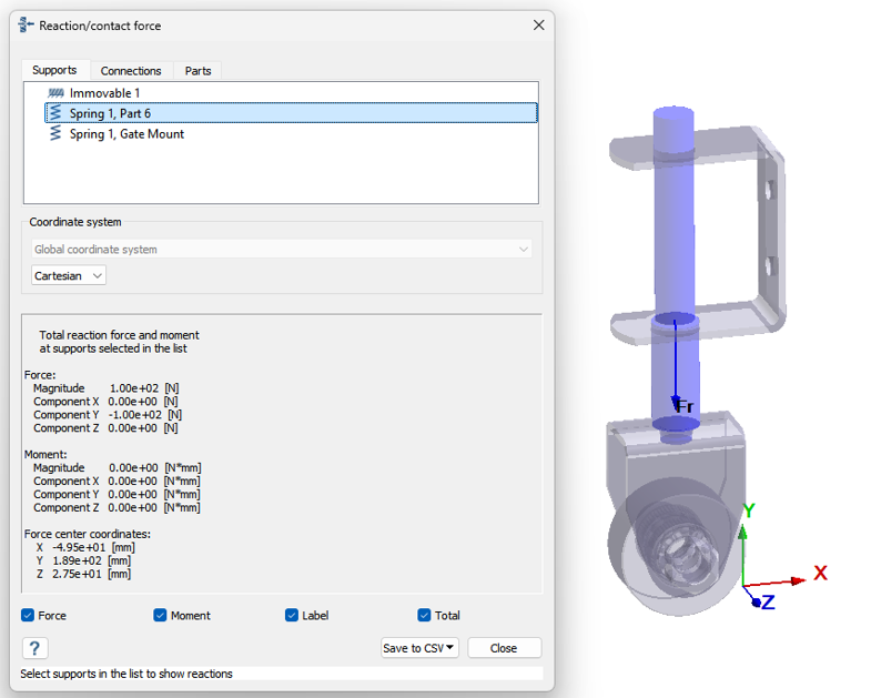

反力の確認
  2. ばねを表示するため、拘束タブに移動します。
  3. ばね 1を選択し、反力を確認します。
Figure 8.
