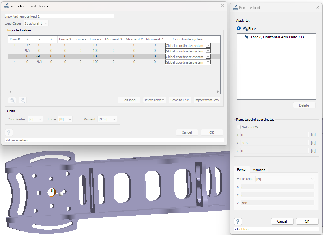

リモート荷重のインポート
  1. ワークベンチツールバーで > リモート荷重のインポートをクリックします。
  2. 座標をinに設定します。
  3. インポートされたリモート荷重ダイアログでcsvからインポートをクリックします。
  4. ファイルエクスプローラからRemoteLoadQuadcopter.csvを選択し、開くをクリックします。
    インポートしたリモート荷重がダイアログに表示され、モデリングウィンドウにマップされます。荷重の編集をクリックするか、行をダブルクリックすることによって、このダイアログで各値を編集できます。
  5. 荷重ケースのドロップダウンメニューから対象の荷重ケースを選択し、必要なデータを表示します。
    デフォルトでは、Structural 1の座標と荷重が表示されます。
    図 5.

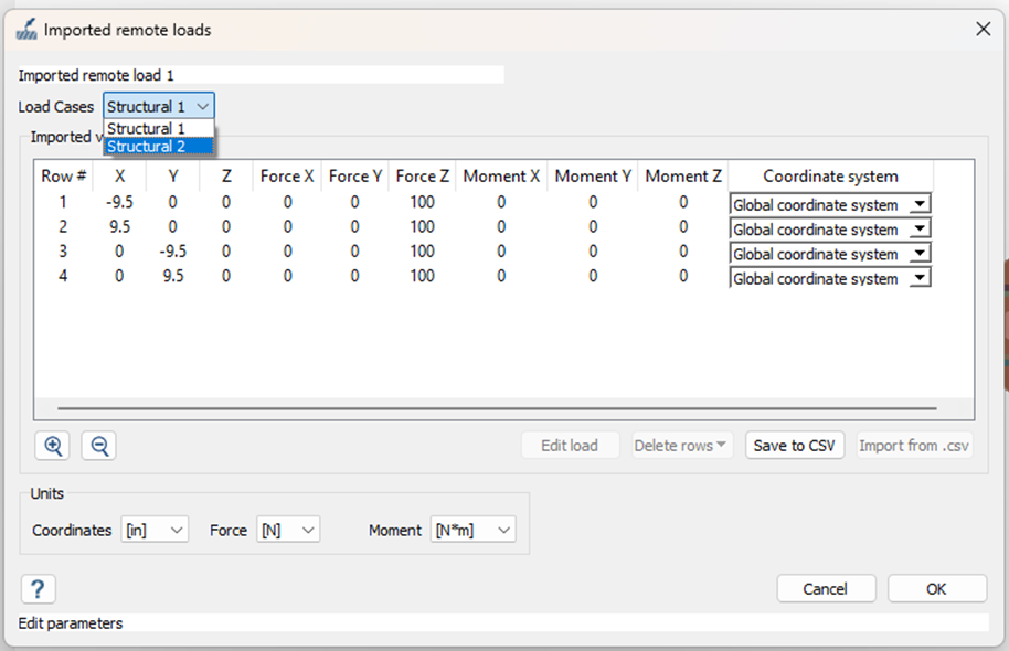

    X1,Y1,Z1,X2,Y2,Z2 はオプションフィールドで、マッピングする面を定義するために使用されます。これらのフィールドは、それらが定義されている場合にのみダイアログに表示されます。
    Structural 1の場合、X1、Y1、Z1 は、荷重をマップする目的の面上の点の空間座標です。
    Structural 1とStructural 2には、同じリモート点に荷重が適用されます。Structural 1では、指定した面に荷重が適用されるのに対し、Structural 2では、リモート点からマッピングされます。
