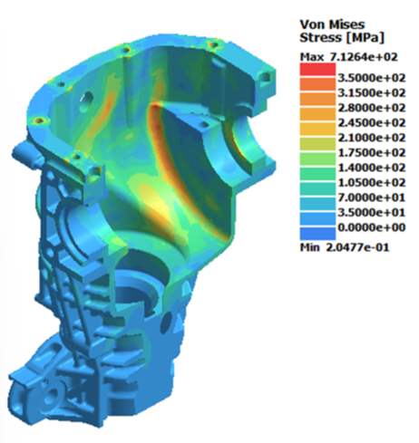

結果の表示
  1. プロジェクトツリー からTeil 2, Steelを選択し、Iを押して選択対象のみを表示します。
  2. Structural 2からフォンミーゼスをプロットします。
    1. プロジェクトツリーのStructural 2で、結果を選択します。
    2. 解析ワークベンチで、結果プロット > 応力 > フォンミーゼス応力を選択します。
    Note: 線形解析、固有値解析、熱解析において、基準面上の結果をサポートします。
  3. 凡例ウィンドウで、最小に0を入力し、最大に350を入力します。
  4. メインウィンドウのツールバーで、データム平面をクリッピングプレーンとして使用をクリックします。
    すべてのデータム面がダイアログに一覧表示されます。
  5. Show results onlyが選択されていることを確認し、データム面にのみ結果を表示します。
    Figure 5.
  6. セクションカットでパートを表示するには、データム面上の結果のみを表示チェックボックスをオフにします。
    Figure 6.
  7. ダイアログで各データム面を展開し、関連するパートを確認します。さらに拡大すると、各パートのスライス数が表示されます。スライスを個別に選択すると、そのスライスのコンターを視覚化できます。
    Figure 7.
  8. Optional: トグル側のオプションを有効にするには、データム面上の結果を表示のチェックを外します。
  9. 凡例ウィンドウで、Min/Maxをクリックします。各スライスの最小値と最大値は、切り替えることで更新されます。
