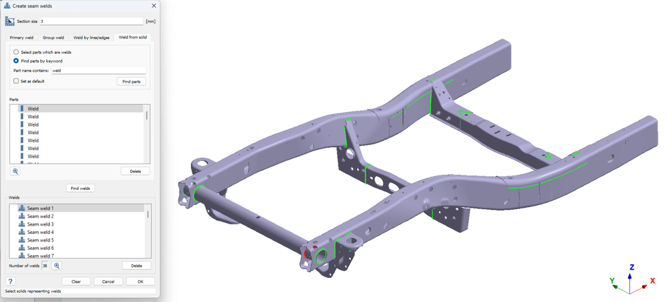

ソリッドからのシーム溶接の作成
  1. 結合ワークベンチで > を選択します。
  2. シーム溶接の作成ダイアログで、キーワードでパートを検索ラジオボタンを選択します。
  3. Weldを入力し、パートの検索をクリックします。
    見つかった溶接のプレビューがダイアログに表示されます。
  4. OKをクリックします。

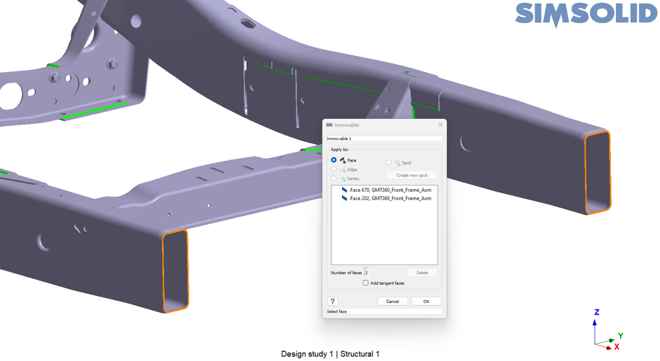

完全拘束の作成
  1. 解析ワークベンチで完全拘束をクリックします。
  2. 表示されたダイアログでフェイスラジオボタンが選択されていることを確認します。
  3. モデリングウィンドウで、下図でオレンジ色でハイライトされているフェイスを選択します。
  4. OKをクリックします。

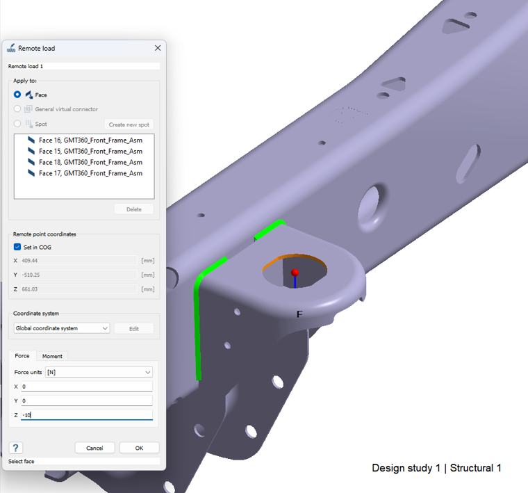

リモート荷重の作成
  1. 解析ワークベンチでをクリックします。
  2. ダイアログでフェイスラジオボタンが選択されていることを確認します。
  3. モデリングウィンドウで、下図のオレンジ色で強調表示されているブラケット内側のフェイスを選択します。
    Figure 3.
  4. 力タブで、Z方向に-10 Nを入力します。
  5. OKをクリックします。

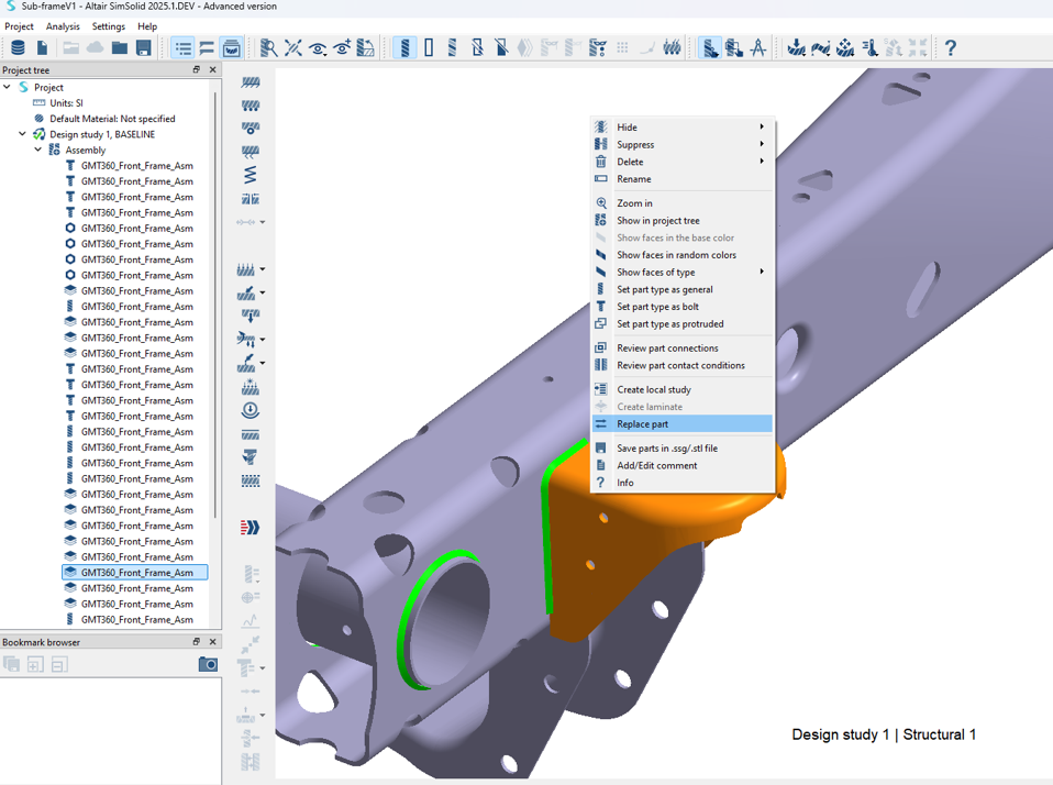

ブラケットの置換
  1. プロジェクトツリーまたはモデリングウィンドウから、交換するパートを右クリックし、パート置換をクリックします。
    Figure 4.
  2. ファイルエクスプローラからside_bracket.x_bを選択し、開くをクリックします。

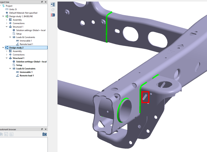

    新しいパートを開くと、置き換えられたパートで新しい設計スタディが作成されます。
    Figure 5.
    Note: 上図の赤い四角内には、設計スタディ 2のブラケットに切り込みがあります。

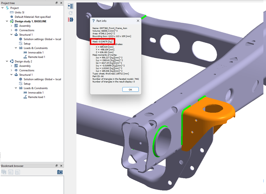

  2. プロジェクトツリーで、設計スタディ 2 の置換されたパートを右クリックし、情報を選択してパートの質量を表示します。
    Figure 6.

    設計スタディ 2のブラケット重量0.515kgと、設計スタディ 1の0.524kgとの差を確認してください。
