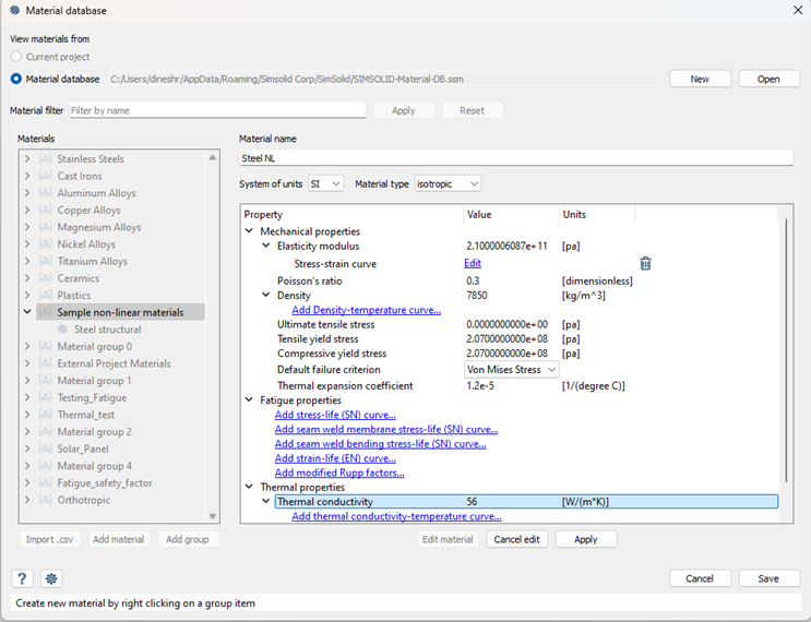

応力ひずみカーブを使用した非線形材料の追加 - CSVからのインポート
  1. メインメニューで、設定 > 材料データベースをクリックします。
    図 8.
  2. 材料フォームの表示オプションが材料データベースに設定されていることを確認してください。
  3. Sample non-linear materialsを右クリックし、コンテキストメニューの材料を追加を選択します。
    図 9.
  4. 応力-ひずみ曲線の追加をクリックします。
  5. 編集をクリックします。
  6. 応力-ひずみ曲線ダイアログで、CSVのインポートをクリックします。
  7. 応力-ひずみ曲線ダイアログで、OKをクリックして、デフォルトの単位(Pa)を受け入れます。
  8. ファイルエクスプローラで、Stress_strain_curve.csvを参照し、開くをクリックします。
  9. OKをクリックします。
    図 10.
    弾性係数が応力ひずみカーブから計算されます。
    図 11.
  10. 材料名にSteel NLを入力します。図 11に示すように、その他の材料の値を入力します。
  11. 適用をクリックします。
  12. OKをクリックします。
