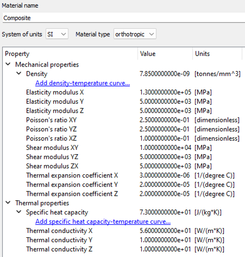

直交異方性材料の作成
  1. メインメニューで、設定 > 材料データベースをクリックします。
  2. 材料フォームの表示が材料データベースに設定されていることを確認してください。
  3. Generic Materialsを右クリックして、コンテキストメニューで材料を追加を選択します。
  4. 図に示すように材料名と値を入力します。
    図 3.
  5. 適用をクリックします。
  6. 保存をクリックします。

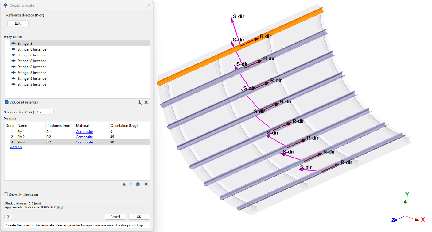

Stringer用ラミネートの作成
  1. アセンブリワークベンチで、ラミネートの作成 をクリックします。
  2. ラミネートの作成ダイアログでスキンを追加するには、プロジェクトツリーまたはモデリングウィンドウの stringerパートを1つ選択します。
  3. スタック方向用に、ドロップダウンから上を選択します。
    上
    基準面から外に向かってプライを積み重ねます。
    Bottom
    「上」と同じですが、方向が逆になります。
  4. Reference material orientationの下の編集をクリックしてください。
    1. X、Y、Zがそれぞれ0, 0, -1に設定されているのを確認してください。
      Note: SimSolidは、選択されたスキンに基づいて軸を自動的に選択します。参照方向は、尖端部分はを長さ方向に、湾曲部分は回転軸に平行に設定します。平らなパートの場合は、選択したスキンの長辺に沿って編集できます。参照方向はスキンに対して垂直方向には設定できません。
    2. OKをクリックします。
  5. プライを追加するには、Ply stackセクションでプライの追加をクリックします。3つのプライの追加
  6. Ply 1、2、および3の厚みを、それぞれ、0.1mm、0.2mm、0.2mmに設定します。
    Note: Ply stackセクションの各フィールドは、それぞれのフィールドをダブルクリックすることで編集可能になります。
  7. 材料の選択をクリックして材料を適用します。
    1. ラミネートプライ用の材料を適用ダイアログで材料データベースラジオボタンを選択します。
    2. リストからCompositeを選択し、材料を適用をクリックします。
  8. Ply 1、2、および3の向きを、それぞれ0k45、90度に設定します。
  9. ダイアログの下部に表示されるスタック厚とおおよそのスタック質量を確認してください。
  10. OKをクリックします。

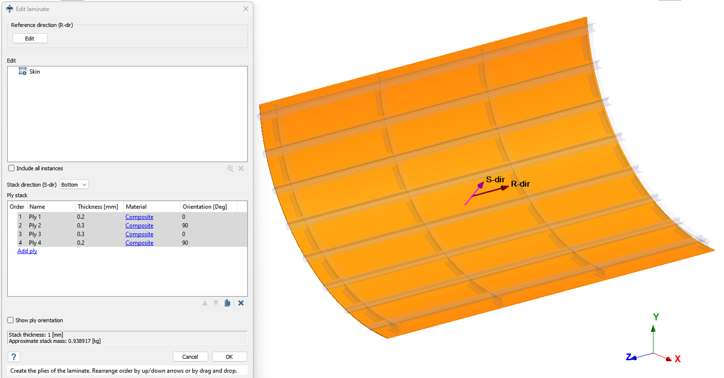

機体表面用ラミネートの作成
  1. アセンブリワークベンチで、ラミネートの作成をクリックします。
  2. ラミネートの作成ダイアログでスキンを追加するには、プロジェクトツリーまたはモデリングウィンドウのスキン(Skin)からパートを1つ選択します。
  3. Reference material orientationの下の編集をクリックしてください。
    2. OKをクリックします。
  4. スタック方向用に、ドロップダウンから下を選択します。
    上
    下
    Topと同じですが、方向が逆になります。
  5. プライを追加するには、Ply stackセクションでプライの追加をクリックします。4つのプライの追加
  6. Ply 1、2、3、および4の厚みを、それぞれ0.2mm、0.3mm、0.3mm、0.2mmに設定します。
  8. Ply 1、2、3、および4の向きを、それぞれ0k90、0、90度に設定します。

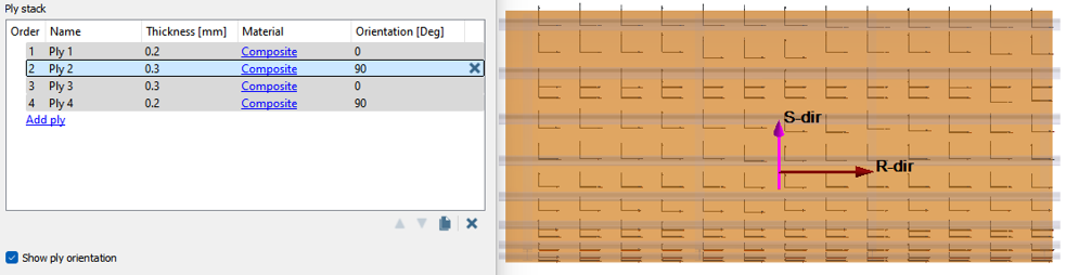

  9. Optional: ラミネートに適用された向きを表示するには、プライの向きを表示を選択します。
    Figure 5.
  10. ダイアログの下部に表示されるスタック厚とおおよそのスタック質量を確認してください。
  11. OKをクリックします。
Figure 6.

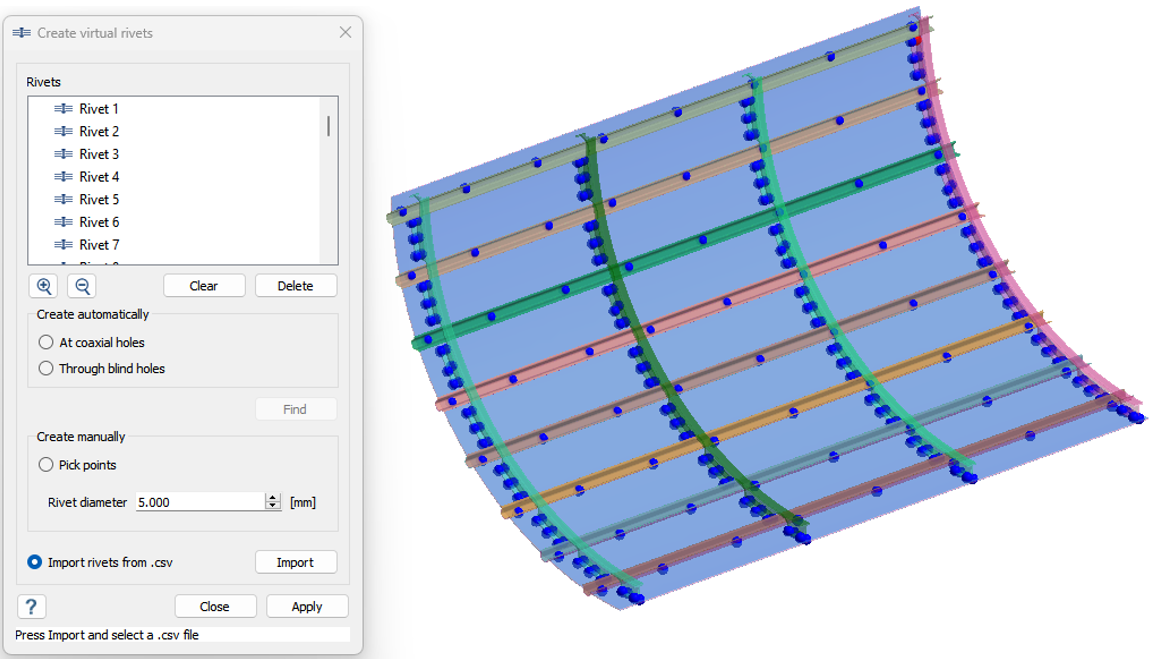

リベットの作成
  1. 解析ワークベンチで仮想コネクター > リベットをクリックします。
  2. リベットダイアログで、CSVからリベットをインポートラジオボタンを選択します。
  3. インポートをクリックします。
  4. ファイルエクスプローラで、Rivets.csvファイルを選択します。
  5. OKをクリックします。
Figure 7.

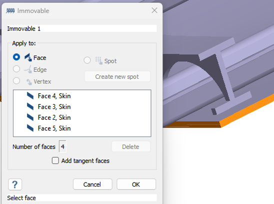

  2. 解析ワークベンチで完全拘束をクリックします。
  3. ダイアログでフェイスラジオボタンが選択されていることを確認します。
  4. モデリングウィンドウで、スキンの4辺から面を選択します。
    図 8.
  5. OKをクリックします。

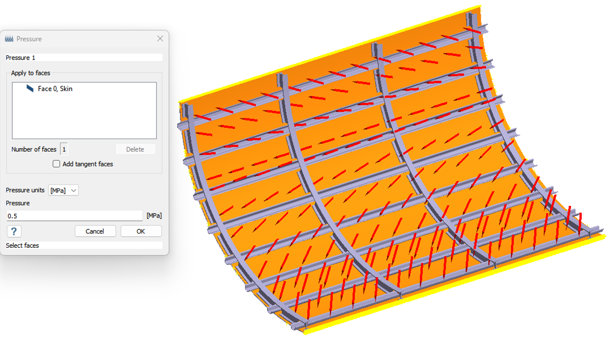

  6. 解析ワークベンチで 圧力 > 均等圧力.をクリックします。
  7. スキンパートの内側のフェイスを選択し、0.5 MPaを入力します。
  8. OKをクリックします。
図 9.
