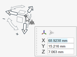

바디 평행이동
축을 따라, 면을 따라, 또는 3D 공간에서 PolyNURBS 바디를 평행이동합니다.
  1. PolyNURBS 리본에서 바디 이동 도구를 선택합니다.
    팁: 도구를 찾아서 열려면 Ctrl+F를 누릅니다. 자세한 내용은 도구 찾기 및 검색을 참조하십시오.
  2. 동일한 파트에서 하나 이상의 PolyNURBS 바디를 선택합니다.
  3. 다음 옵션 중에서 선택하십시오.
    • 객체를 드래그합니다.
      팁: 스냅 포인트(엔드포인트, 중간 점, 중점 등)로 바디를 잡아서 놓으면 정확하게 정렬할 수 있습니다. Alt 키를 누른 상태로 있으면 격자 맞추기를 일시적으로 비활성화할 수 있습니다.
    • 정밀도를 높이려면, 그래픽 조작기를 클릭한 다음, 그래픽 조작기를 드래그하거나 마이크로 대화 상자에 거리를 입력하십시오.
      작업 실행
      축을 따라 평행이동 X, Y 또는 Z 화살표를 클릭합니다.
      면을 따라 평행이동 XY, XZ 또는 YZ 면을 클릭합니다.
      3D 공간에서 평행이동 원점을 클릭합니다.
  4. 마우스 오른쪽 버튼으로 클릭하고 확인 표시로 이동해서 종료하거나 마우스 오른쪽 버튼을 두 번 클릭하십시오.

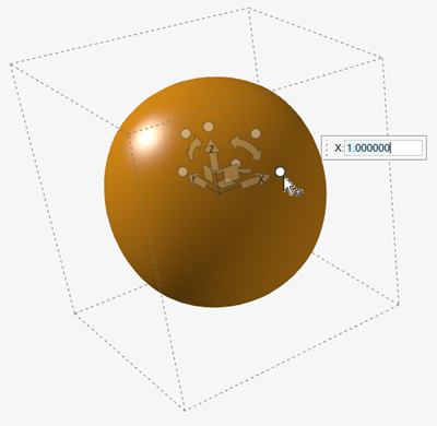

바디 크기 조정
바디 이동 도구에서 축 또는 회전 핸들을 사용하여 객체의 크기를 조정합니다.
  3. S를 눌러 바디 이동 도구에 크기 조정 핸들을 표시합니다.
  4. 다음 옵션 중에서 선택합니다.
    • 크기 조정 핸들을 드래그합니다.
    • 크기 조정 핸들을 클릭한 다음 배율 인자를 입력합니다.
    • 곡선 화살표의 크기 조정 핸들을 클릭한 다음 각 축에 대한 배율 인자를 입력합니다.
    팁: S를 다시 눌러 크기 조정 핸들을 숨깁니다.
  5. 마우스 오른쪽 버튼으로 클릭하고 확인 표시로 이동해서 종료하거나 마우스 오른쪽 버튼을 두 번 클릭하십시오.
