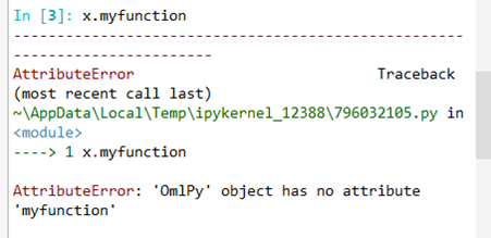

OMLのエラーはすべて検出され、自動的にPythonに表示されます。指定された製品環境で利用可能な関数がない場合、属性エラーがスローされます。
図 2. OMLPY属性のエラー
OMLPY属性のエラー
