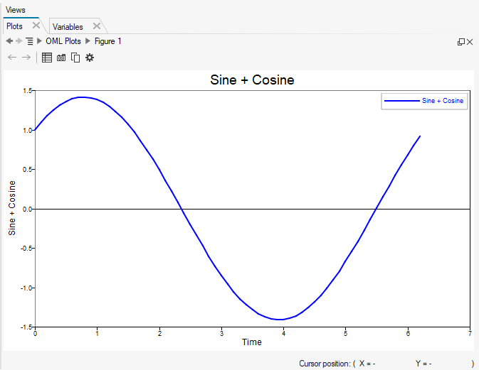

Plotsタブ
PlotsタブにはOMLとPythonの両方のプロットがあり、VariablesタブにはOML変数のみがあります。

図 6. ビューブラウザのPlotsタブ
プロットと変数タブを表示するビューブラウザ

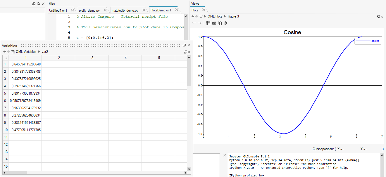

グリッド/スプレッドシートビュー

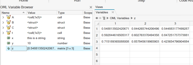

Variablesタブはスプレッドシートのようなグリッドビューで、セッション中にOMLとPythonの変数を簡単に見ることができます。
Variablesタブを起動するには、変数ブラウザで変数名をダブルクリックします。変数データは表形式で表示されます。
図 7. OML変数ブラウザから変数タブを開きます。

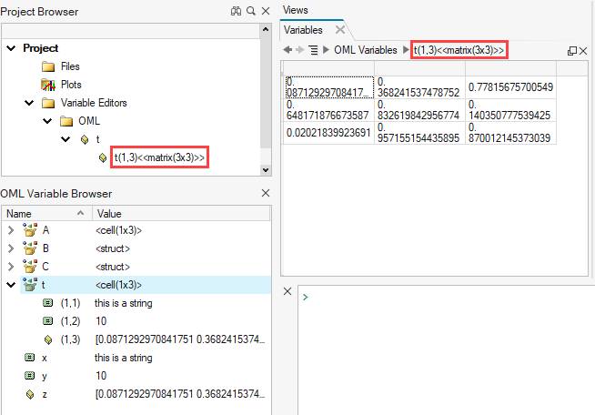

入れ子になったセル配列や構造体データ型を移動するには、ダブルクリックして値を表示します。
入れ子になった子要素は、変数名<サイズ>として表されます。例えば、(1,3) のセル配列tが 3x3 の行列を含む子要素を持つ場合、子要素の名前はt(1,3)<matrix (3,3)>となります:
  • t(1,3)はセル配列の要素。
  • <matrix (3,3)> はその要素のデータ型とサイズです。

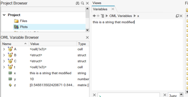

文字列データ型

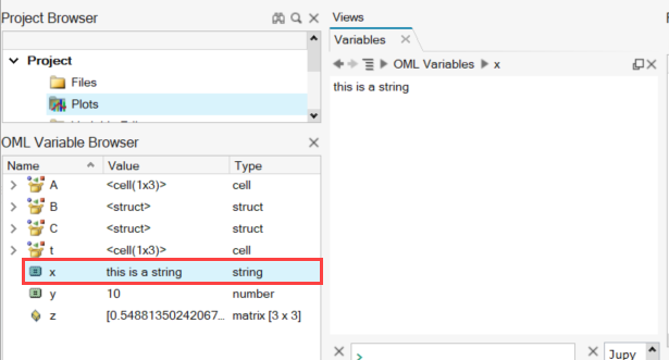

セル変数名をダブルクリックすると、内容がテキスト表示されます。
文字列をダブルクリックして入力すると、その文字列が変更され、変数がリアルタイムで更新されます。
図 9. 文字列をダブルクリックして変更

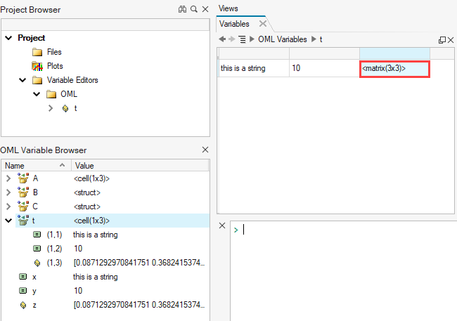

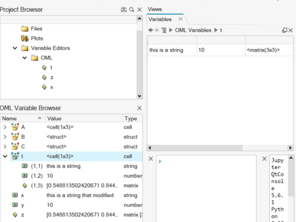

セルデータ型
セルのデータ型の各要素は、グリッドビューのセルで表現されます。
セルデータ型の文字列や行列のような単純なデータ型は直接表示されます。
図 11. Variablesタブの単純なデータ型
ネストされたセルの場合は、各要素をダブルクリックしてさらに詳細を表示します。
図 12. 入れ子のセルをダブルクリック

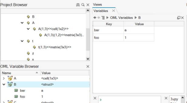

構造データ型

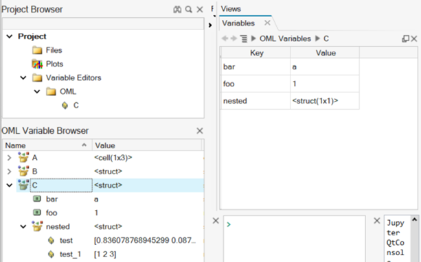

構造体変数の名前をダブルクリックすると、スプレッドシートのようなビューに内容が表示されます。
行の構造体フィールドとその値を表示します。
構造体フィールド内の文字列や行列のような単純なデータ型は直接表示されます。
図 13. Variablesタブの構造体

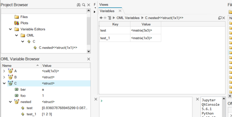

ネストされた構造体については、ビューブラウザでフィールドをダブルクリックしてさらに詳細を表示することができます。
ビューブラウザは、構造体の配列を配列として表示します。各配列要素をダブルクリックして、さらに詳細を表示します。
図 14. Variablesタブの配列
図 15. ネストされたフィールド値のダブルクリック
