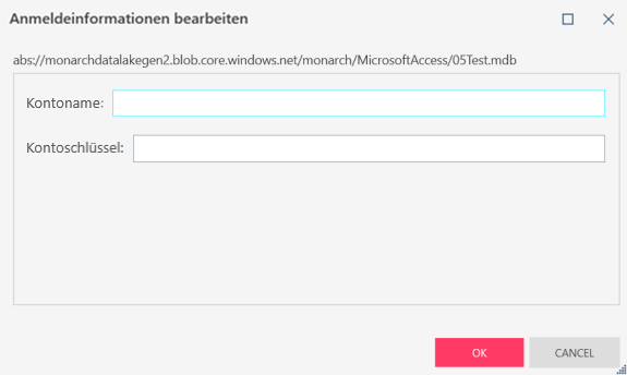

  2. Wenn die Zugangsdaten unter Server > Standardeinstellungen der Anwendung ungültig oder leer sind, werden Sie an dieser Stelle aufgefordert, sie anzugeben.
Geben Sie die erforderlichen Details ein und klicken Sie dann auf OK.

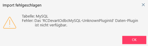

Es ist zu beachten, dass eine Tabelle auch dann zu einem Arbeitsbereich hinzugefügt werden kann, wenn sie auf ein fehlendes Plugin verweist. Dabei wird jedoch die folgende Fehlermeldung (als Beispiel) angezeigt:
