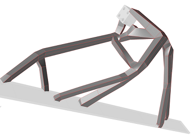

図 1. 元のPolyNURBSモデル
図 2. 鋭角度を適用した元のモデル
図 3. フィレットを適用した鋭角化エッジ
