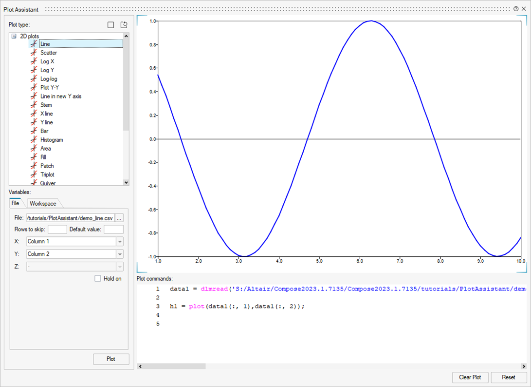

  1. ツールリボンから、プロットアシスタントを選択します。
    .csvなどの区切りファイルやOMLワークスペースからデータをプロットするためのタブとともにプロットアシスタントが表示されます。2Dラインプロットは、demo_line.csvファイルのデータを使用して起動時に生成されます。
  2. プロットするデータを選択します:
    データの含まれるファイル操作
    区切りファイル ファイルタブを選択します。ファイル内のヘッダーは、変数リストに自動的に入力されます:
    そうでない場合は、列番号が表示されます:
    次のようなオプションがあります。
    • Rows to skip:Dlmreadが読み込まなかったファイルの先頭からの行数。これは、ファイルに数値データの前に複数行のヘッダーがある場合に便利です。プロットアシスタントは、ファイルが選択されたときに自動的にスキップする行数の決定を試みます。
    • Default value:入力ファイルの値が空または数値でない場合に出力に使用される値。空の場合、値は0に設定されます。
    OML Workspace Workspaceタブを選択し、X、Y、Z の数値変数を選択します。
    行列変数を選択した場合は、プロットする列を選択します:
  3. プロットボタンをクリックします。
    プロットはデータの選択に基づいて作成されます:

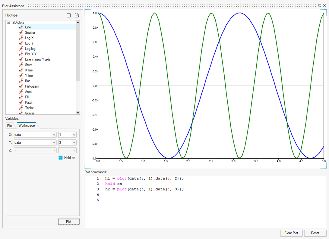

  4. プロットに曲線を追加するには、Hold onを選択し、ワークスペースまたはファイルから新しい変数を選択し、Plotを再度クリックします。

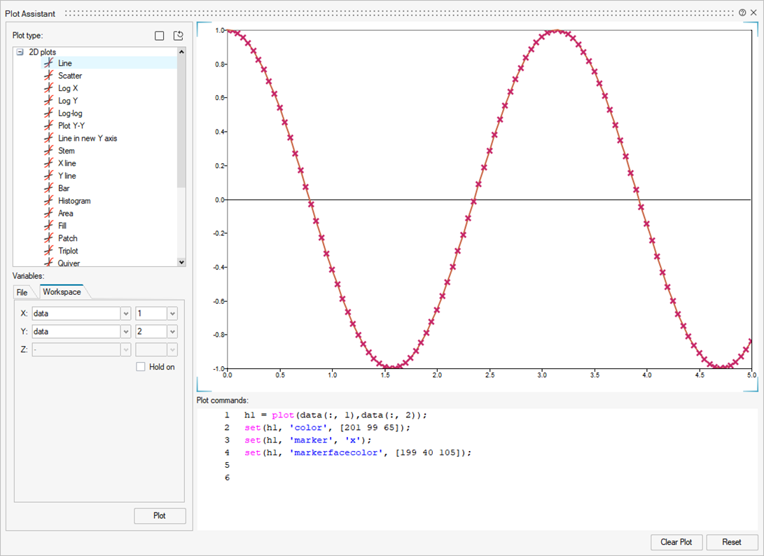

  5. 表示されている曲線を変更するには、曲線を右クリックし、マイクロダイアログのオプションを使用して変更します。
    プロットを変更すると、プロットコマンドウィンドウは変更を反映して更新されます。マイクロダイアログで変更を加えるごとに、プロットコマンドの最後に新しいsetコマンドが追加されます。プロパティが既に変更されていて、プロットコマンドにエントリがある場合、新しい変更を行うと、前のエントリは削除され、コマンドの最後に新しいエントリが追加されます。
    一部のプロパティは、その変更によって、他のプロパティも変更します。例えば、軸のタイプを LinearからLogarithmicに変更すると、目盛りの数も変わることに注意してください。

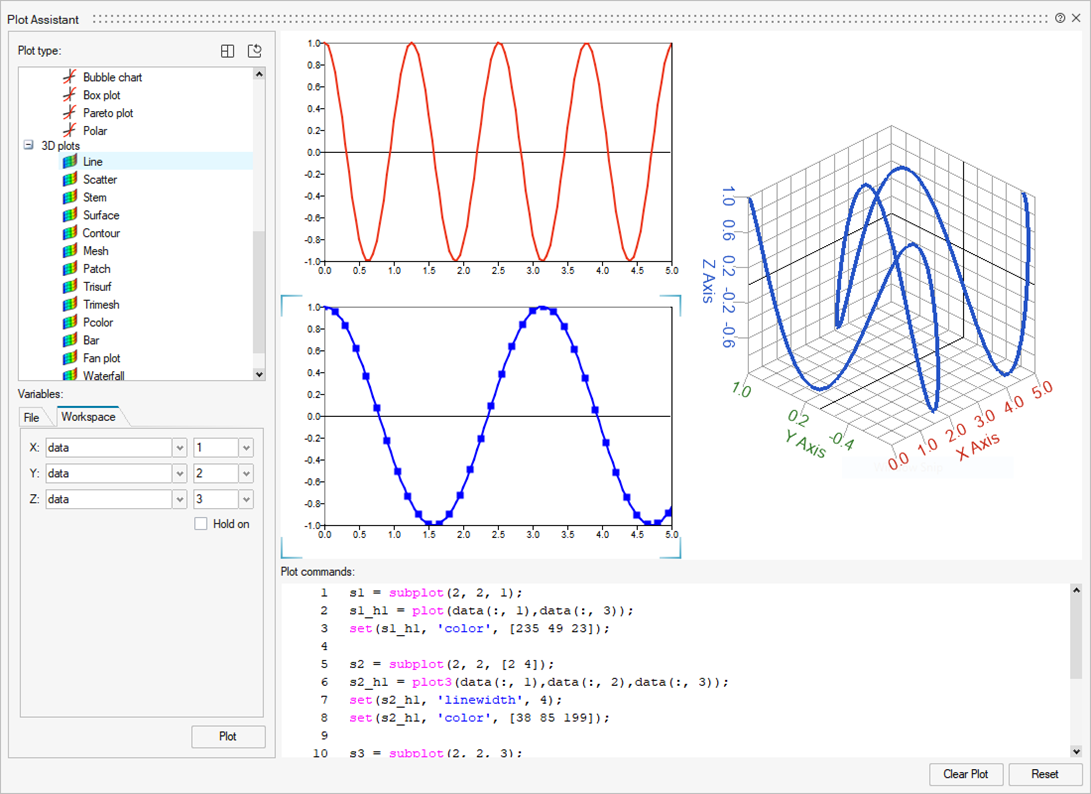

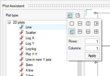

  6. サブプロットを作成するには、Configure plot layoutアイコンをクリックして、定義済みのレイアウトの1つを選択します。
    または、行数と列数を入力し、Applyをクリックすることもできます。行と列の最大数は4です。
    特定のサブプロットにプロットするには、そのサブプロットをクリックします。サブプロットの青い枠線は、アクティブなサブプロットを示します。
    プロットコマンドウィンドウでは、コマンドはサブプロットごとにグループ化されています。

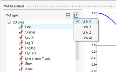

  7. サブプロット軸をリンクするには、Link subplot axesアイコンをクリックして、1つまたは複数の軸を選択します。
    Link allをクリックして、すべての軸を選択または選択解除します。
    選択された軸はリンクされ、サブプロット間で同期されます。例えば、Link Xが選択されていて、ズームインやズームアウトなど、1つのサブプロットのX軸範囲を変更すると、同じ範囲の変更が他のサブプロットのX軸にも適用されます。2DプロットではZ軸は無視されます。
