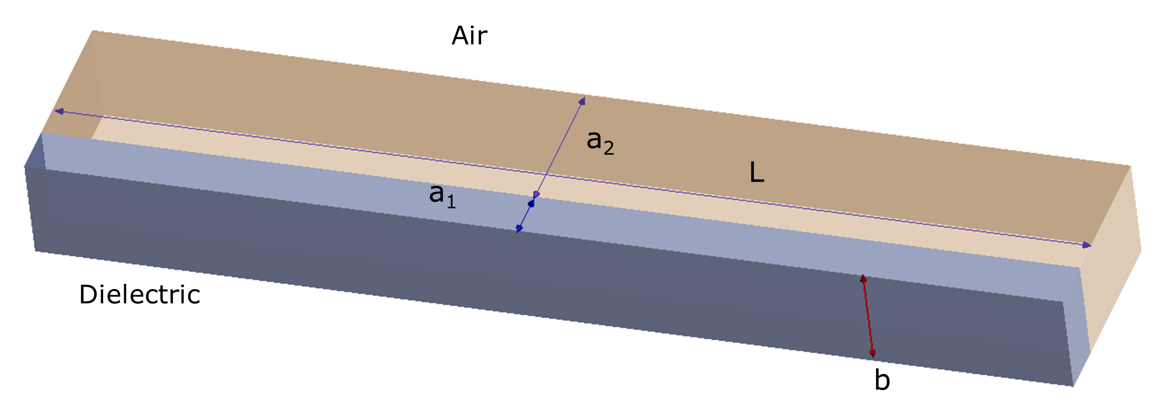

モデルの詳細:
  • 図 1:a1 = 5mm、a2 = 15mm、a = a1 + a2、b = 10 mm、L = 100 mm
  • すべての壁面はPEC(完全電気導体)条件下となります

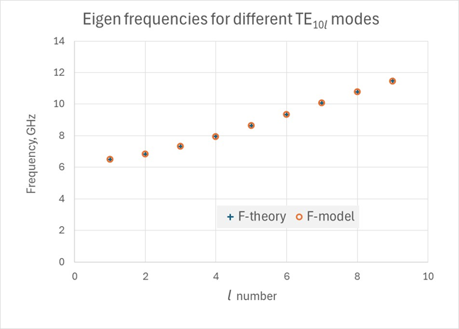

T E 10 l のモードの理論上の共振周波数、およびモデリングで得られた共振周波数の比較を、以下の図に示します
Figure 5. 理論上の共振周波数とモデルの共振周波数の比較

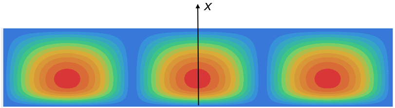

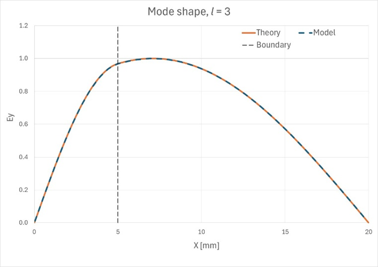

場のz依存性は単純で、解の中で非常に正確に考慮されます。x依存性のモデルでの再現がどの程度正確なのかを確認するのは興味深いことです。電界強度は、その最大値の1つに対応する固定のzで出力され、その最大値に合わせて正規化されます。以下に、l=3のケースについてこれを示します。
Figure 6. T E 103 モードの電界強度 E X , Z の分布

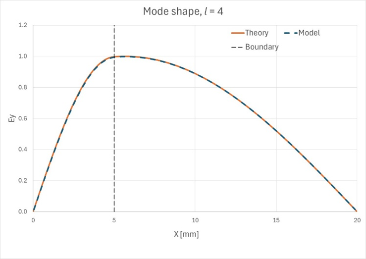

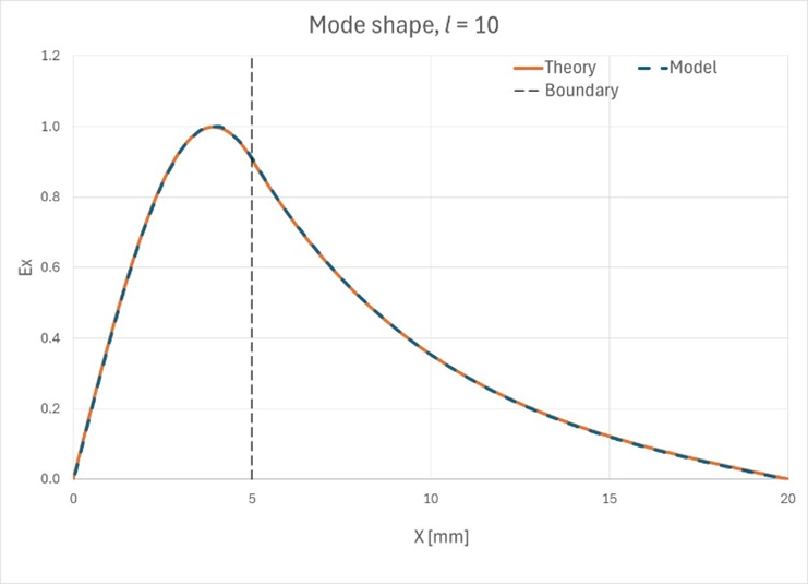

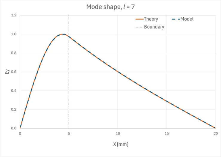

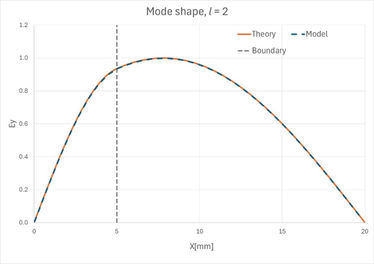

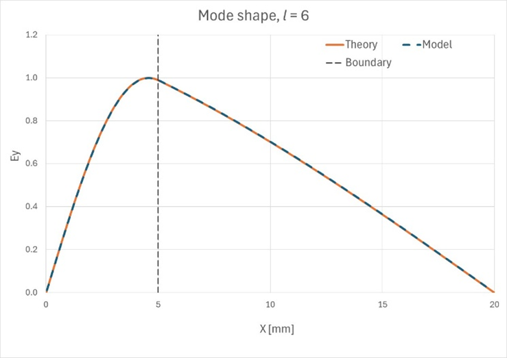

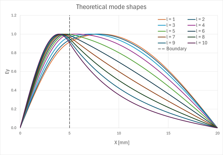

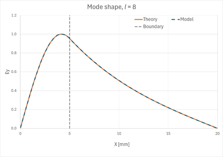

上述したように、あるlの値では境界の両側の解はsin関数で記述され、別の値(私たちのケースではl=7以上)では、空気領域のsin関数は双曲線sinに切り替わります。以下の図で、これを確認できます。
Figure 7. 最初の10の T E 10 l モードのモード形状
Figure 8. 最初の10の T E 10 l モードの理論上のモード形状と観測されたモード形状が一致

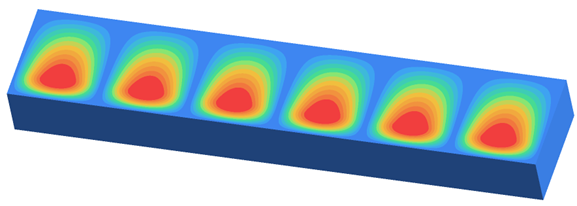

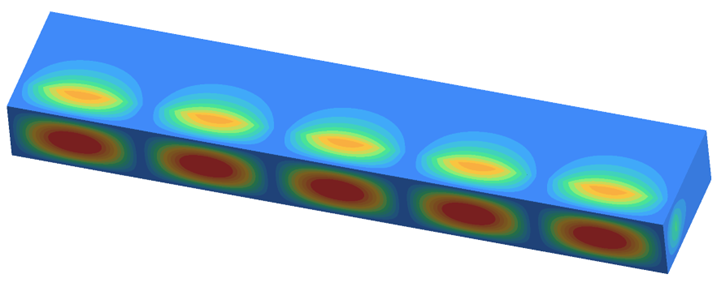

最初の6つのモードは T E 10 l タイプです。モード T E 106 の場の分布を以下に示します。
Figure 9. T E 106 モードの電界強度
