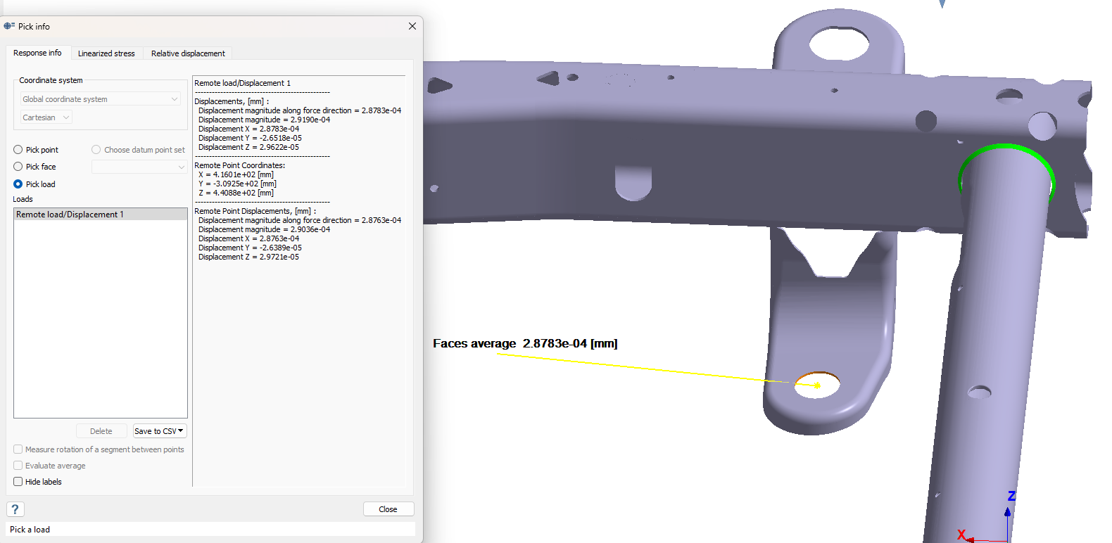

  1. ProjectツリーでFxサブケースを選択します。
  2. Analysisワークベンチで、 (Pick Info)をクリックします。
  3. Pick InfoダイアログのResponse Infoタブで、Pick loadラジオボタンを選択します。
    適用される力またはリモート荷重のリストは、Loadsセクションにリストされます。
  4. Remote Load/Displacement 1を選択します。
    力の方向に沿った変位の大きさとX軸、Y軸、Z軸に沿った変位が計算され、ダイアログに表示されます。
