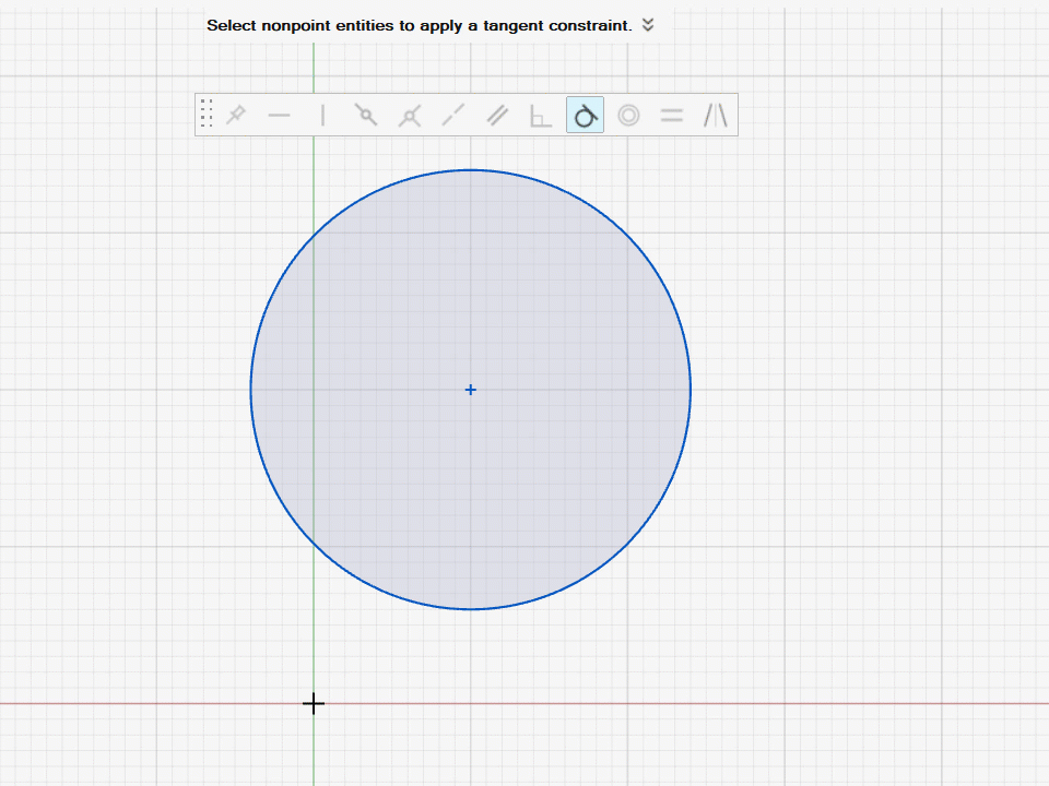

- スケッチモードで、制約するエンティティを選択します。
制約ツールバーでアイコンを選択または選択解除します。制約が選択されていると、スケッチ内のエンティティをすばやく選択して制約を適用できます。
ヒント:- 制約ツールバーをワークスペースの左側または右側にドラッグして、ドッキングさせます。
- ツールバーの表示/非表示を切り替えるには、のスケッチにある制約ツールバーの表示チェックボックスを使用します。
- 制約はコンテキストメニューでも利用できます。スケッチエンティティを右クリックしてから、コンテキストメニューの上部にあるアイコンを選択または選択解除して、制約を適用または削除します。
- 赤と緑のスケッチ軸を選択して制約を適用できます。

2本のラインをクリックして、それらが直角になるように制約します。 接線
ラインと円/円弧(または2つの円/円弧)をクリックして、それらが互いに接するように制約します。 同心円
