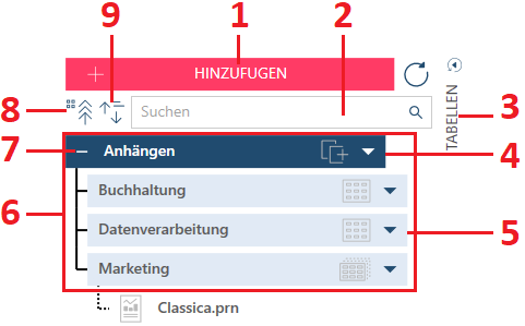

Im Fenster Vorbereiten wird auf der linken Seite des Bildschirms ein Tabellenselektor angezeigt, der folgendermaßen aussieht:
Zu beachten: Diese Benutzeroberfläche ist für alle Tabellen gleich, unabhängig davon, ob die Datenquelle ein Bericht, XML, JSON, PDF, Excel oder eine Datenbank ist. Die Kontextmenüs können jedoch geringfügige Unterschiede aufweisen, die unten beschrieben werden.
Symbole des Tabellenselektors
Symbol |
Beschreibung |
1 |
Schaltfläche Hinzufügen Klicken auf diese Schaltfläche ermöglicht das Öffnen des Arbeitsbereichs und das Hinzufügen neuer Tabellen zum Arbeitsbereich. |
2 |
Suchleiste Wenn Sie eine bestimmte Tabelle in der Tabellenliste suchen, geben Sie den Namen oder die ersten paar Buchstaben des Tabellennamens ein und drücken anschließend auf die Eingabetaste. Bei einer Suche sind alle Ladepläne erweitert und die Tabellen (oder Teile einer Tabelle), auf die die Suchkriterien zutreffen, werden hervorgehoben. |
3 |
Durch Klicken auf dieses Symbol wird der Tabellenlistenfensterbereich verdeckt bzw. angezeigt. |
4 |
Tabellenaktionen Klicken Sie auf diese Schaltfläche, um eine Liste der Aktionen aufzurufen, die auf die Tabelle angewendet werden können. Beachten Sie bitte, dass die verfügbaren Aktionen vom Typ und der Quelle der Tabelle abhängig sind. |
5 |
Tabellensymbole Beachten Sie bitte, dass die Tabellen auf der Liste durch verschiedene Symbole (s. Beispiele unten) gekennzeichnet sind:
Durch Klicken auf die Dropdown-Schaltflächen auf der rechten Seite jedes Tabellensymbols wird ein Menü angezeigt, das Quelle, Namen, Zeilenbegrenzung (falls zutreffend) und andere Schaltflächen auflistet, mit denen verschiedene Tabellenaktionen ausgeführt werden können. Die verfügbaren Aktionen sind von der ausgewählten Tabelle abhängig. |
6 |
Ladeplan Ein Ladeplan bietet dem Benutzer eine hierarchische Übersicht über alle an der Tabelle ausgeführten Vorgänge. Mit dieser Funktion können Benutzer leicht Tabellen verfolgen, modifizieren, entfernen oder duplizieren, besonders Tabellen, die durch Datentransformations- oder Zusammenführungsvorgänge entstanden sind. |
7 |
Ladeplan erweitern/verdecken Klicken Sie, um den ausgewählten Ladeplan zu erweitern bzw. zu verdecken. Eine Ladeplan ist eine grafische Darstellung der Tabellen, aus denen eine Tabelle besteht sowie der Aktionen, die ausgeführt wurden, um die aktuellen Daten zu erhalten. |
8 |
Alle Ladepläne erweitern/verdecken Klicken auf diese Schaltfläche ermöglicht das Erweitern/Verdecken aller Ladepläne im Arbeitsbereich. |
9 |
Sortierschaltfläche Sortieren Sie die Tabellen in der Tabellenliste durch Klicken auf diese Schaltfläche. Sie können auf- oder absteigend sortieren oder eine angewendete Sortierfolge entfernen. |

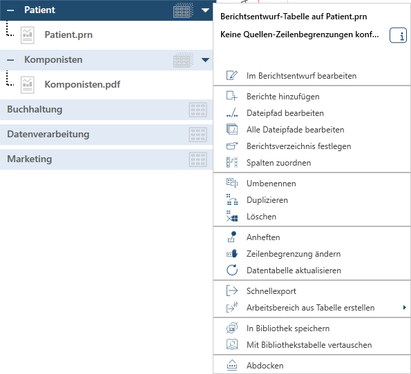

Tabellenaktionen
Klicken Sie auf den Dropdown-Pfeil neben einer Tabelle in der Tabellenliste, um Informationen über die Tabelle, einschließlich ihrer Quelle, ihrem Namen und der Zeilenbegrenzung anzuzeigen. Wie in der Abbildung unten dargestellt, wird auch ein Aktionsmenü bereitgestellt.
Aktionen für grundlegende Tabellen
Beachten Sie bitte, dass für verschiedene Tabellentypen verschiedene Aktionen verfügbar sind. In der Tabelle unten werden die Aktionen beschrieben, die an grundlegenden Tabellen vorgenommen werden können.

Umbenennen |
Ermöglicht das Ändern des Tabellennamens. |
Duplizieren |
Ermöglicht das Erstellen einer neuen Instanz der Tabelle. Das Duplikat wird vorläufig <Tabellenname>n genannt, wobei n die Anzahl der aktuell verwendeten Instanzen der Tabelle angibt. Sie können die Tabelle nach dem Duplizieren umbenennen. |
Löschen |
Ermöglicht das Löschen der ausgewählten Tabelle. |
Anheften |
Ermöglicht das Anheften einer Tabelle. Nachdem Sie eine Tabelle angeheftet und den Arbeitsbereich gespeichert haben, kann ein Benutzer, der keinen direkten Zugriff auf die Quelltabelle hat, die angeheftete Tabelle beim Öffnen des Arbeitsbereichs öffnen. |
Zeilengrenze |
Ermöglicht das Erhöhen oder Reduzieren der Zeilenzahl, die von Monarch Data Prep Studio für die aktuelle Tabelle angezeigt wird. Eine Reduzierung der Zeilenzahl kann die Ladezeit der Tabelle beschleunigen und die Antwortzeit beim Ausführen von Vorgängen verbessern. Es ist hierbei jedoch auch leichter möglich Ausnahmen und problematische Zeilen zu übersehen, wenn diese nicht in der begrenzten Zeilenzahl enthalten sind. |
Daten aus Quelle aktualisieren |
Ermöglicht das Laden der neuesten Daten aus der Datenquelle. Verwenden Sie diese Option, wenn die Werte in der Tabelle durch eine externe Anwendung geändert wurden und diese Änderungen in Ihrem Arbeitsbereich berücksichtigt werden sollen. |
Schnellexport |
Ermöglicht das schnelle Exportieren der ausgewählten Tabelle in eine Reihe von Formaten unter Verwendung des Dialogfeldes „Exporttyp auswählen“. |
Arbeitsbereich aus Tabelle erstellen |
Ermöglicht das Exportieren von Tabellen in einen neuen Arbeitsbereich. |
In Bibliothek speichern |
Speichert die Datenquelle in der Datenquellen-Bibliothek. Die Datenquellenbibliothek bietet leichten Zugriff auf häufig verwendete Datenquellen beim Definieren von Arbeitsbereichen, ohne dass die Datenquelle geöffnet oder Tabellen geladen werden müssen. |
Mit Bibliothekstabelle vertauschen |
Ermöglicht das Ersetzen der ausgewählten Tabelle durch eine Tabelle in der Datenquellenbibliothek. |
Abkoppeln |
Dockt die Tabelle vom Arbeitsbereich in Monarch Data Prep Studio ab, damit Sie Folgendes tun können
