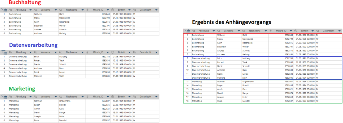

Überblick über das Anhängen von Tabellen
Monarch Data Prep Studio können Sie Datensätze von ähnlichen Tabellen anhängen. Das Ergebnis ist eine neue Tabelle, die alle Spalten der kombinierten Tabellen enthält:
Das Anhängen von Tabellen kann auf verschiedene Weise erfolgen:
Auswahl der Tabellen und Auswahl einer Anhängemethode aus dem Kontextmenü im Fenster „Vorbereiten“
Auswahl von Tabellen und Verwendung des Dialogfelds „Anhang bearbeiten“ im Fenster „Vorbereiten“
Diese Methode bietet verschiedene Arten von Flexibilität. Die verschiedenen Anhängemethoden werden aus einem Kontextmenü ausgewählt.
Mit dieser Methode haben Sie das größte Maß an Flexibilität, ist aber etwas arbeitsintensiver. Sie legen fest, welche Spalten miteinander übereinstimmen sollen, und können sogar spontan Datentypen ändern.
Mit dieser Methode lassen sich Tabellen leicht und schnell anhängen und bei Bedarf neu benennen.
