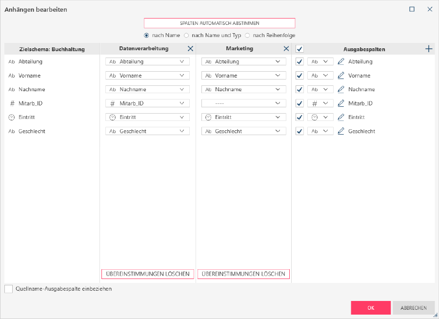

Tabellen unter Verwendung von automatischer Abstimmung anhängen
Bei der automatischen Abstimmung versucht Monarch Data Prep Studio die beste Abschätzung anhand der ausgewählten Kriterien für die automatische Abstimmung.
Die automatische Abstimmung kann nach Name, Name und Datentyp oder Spaltenreihenfolge durchgeführt werden. Beispiele für diese Übereinstimmungstypen finden Sie hier.

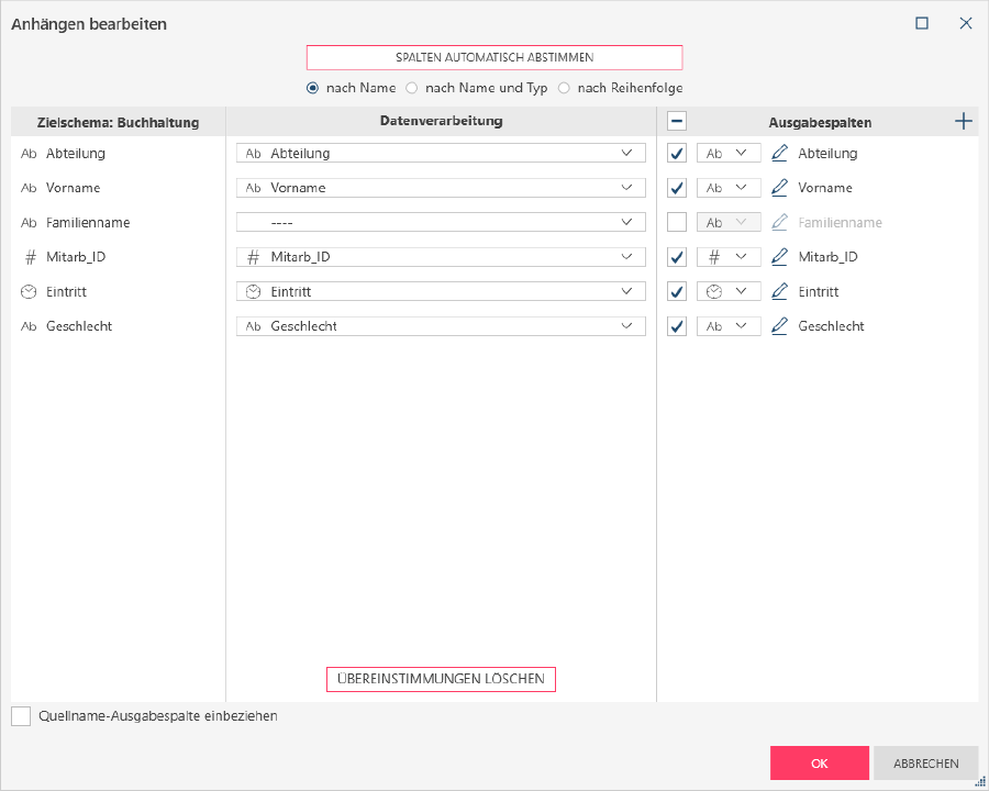

Wählen Sie in der Tabellenliste des Fensters Vorbereiten die Tabellen aus, die angehängt werden sollen (Sie können Strg+Klicken verwenden).
Rechtsklicken Sie und wählen Sie aus dem angezeigten Kontextmenü Neuen Anhang erstellen aus. Das Dialogfeld Anhang bearbeiten wird angezeigt:
Verwenden Sie zum automatischen Abstimmen die Optionsschaltflächen oben im Dialogfeld, um festzulegen, wie die Spalten abgestimmt werden sollen, und klicken Sie anschließend auf Spalten autom. abstimmen.

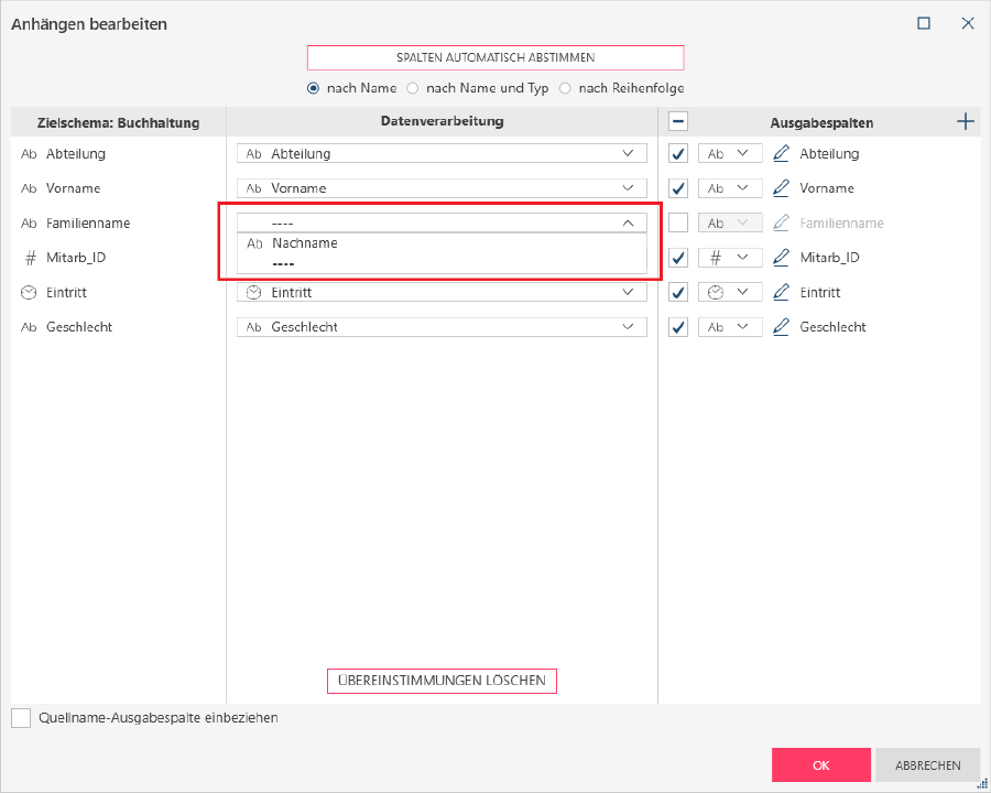

Sie können auch Tabellen aus dem Dialogfeld Anhang bearbeiten auswählen, indem Sie die Spalten, die überstimmen sollen, selbst auswählen. Wählen Sie die gewünschten Spalten in den Dropdown-Listen neben der jeweiligen Spalte aus.
SCHRITTE
Wählen Sie die anzuhängenden Tabellen in der Tabellenliste des Fensters Vorbereiten mit dem Befehl Strg+klicken aus.

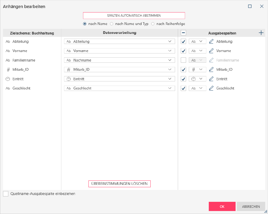

Wenn Sie zwei Spalten mit unterschiedlichen Überschriften abstimmen möchten, verwenden Sie den Dropdown-Pfeil rechts von der nicht-übereinstimmenden Spalte in der entsprechenden Tabelle, um die richtige Spalte für die Übereinstimmung zu finden. Die Übereinstimmung findet statt, sobald die Spalte ausgewählt wird.
Der Fensterbereich Ausgabespalten zeigt die in der Ausgabetabelle angezeigten Spalten an. Standardmäßig werden alle automatischen Übereinstimmungen angezeigt. Wenn Sie eine manuell abgestimmte Spalte zur Ausgabetabelle hinzufügen möchten, markieren Sie das Kontrollkästchen neben der entsprechenden Spalte. Sie können den Datentyp ändern, indem Sie einen neuen Datentyp aus der Dropdown-Liste „Datentyp“ auswählen. Sie können den Spaltennamen ändern, indem Sie auf das Symbol „Name bearbeiten“ klicken und einen neuen Namen in die aktivierte Namensspalte eingeben.
Beachten Sie bitte, dass keine vollständige Übereinstimmung erreicht werden kann, wenn die Datentypen der abzustimmenden Spalten unterschiedlich sind (z. B. die Spalte „Geschlecht“ in der Abbildung oben). Stellen Sie in diesem Fall sicher, dass die Datentypen im Fenster „Vorbereiten“ identisch sind und starten Sie das Dialogfeld „Anhang bearbeiten“ neu, um die Spalten abzustimmen.
