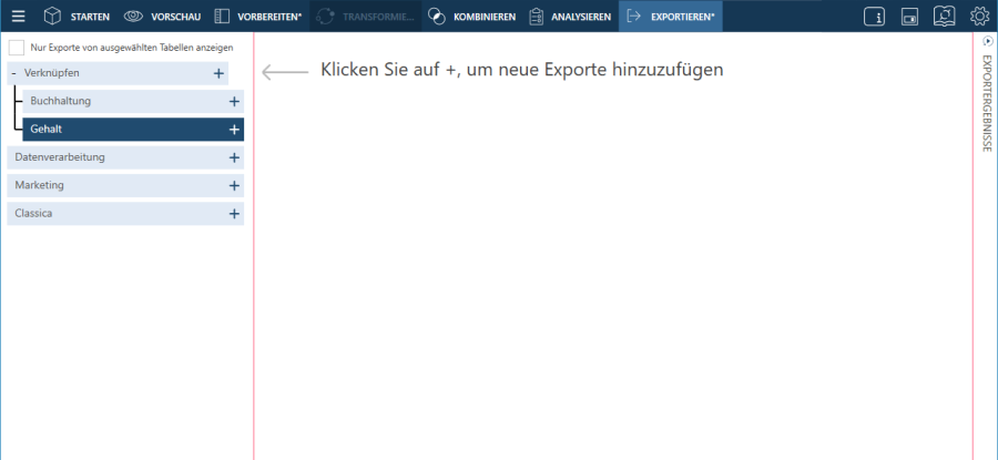

Wählen Sie Export auf der Data Prep Studio-Symbolleiste aus.
Das Fenster „Export“ wird angezeigt:
Klicken Sie auf die Schaltfläche Export hinzufügen
rechts neben der Tabelle, die exportiert werden soll, und klicken
Sie dann in den angezeigten Optionen auf ein Exportformat.Tabellen können in die folgenden Formate exportiert werden:

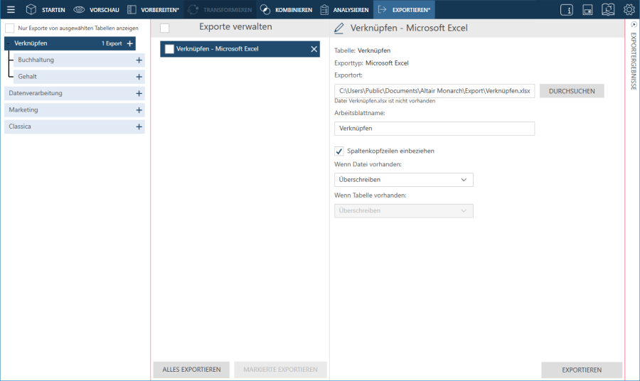

Die ausgewählte Tabelle wird im Fensterbereich „Exportverwaltung“ und die dazugehörigen Eigenschaften werden im Fensterbereich „Exporteigenschaften“ angezeigt.
Benennen Sie den Export um, indem Sie auf die Schaltfläche Bearbeiten
links neben dem Exportnamen (in der Abbildung oben, „Verknüpfung –
Microsoft Excel“) klicken und dann einen neuen Namen in das Feld eingeben. -
Geben Sie allgemeine Exporteinstellungen nach Bedarf an. Je nach Exporttyp werden unterschiedliche Exportoptionen angezeigt. Diese Einstellungen werden in der Tabelle unten beschrieben.

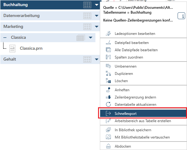

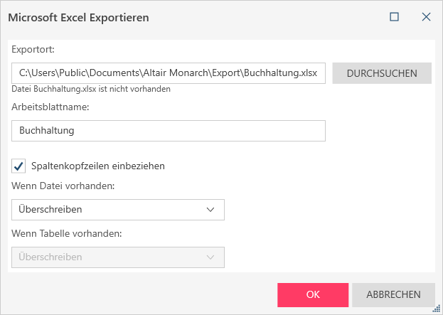

So richten Sie einen Schnellexport ein:
Klicken Sie im Fenster „Vorbereiten“ auf den Dropdown-Pfeil rechts neben der Tabelle, die Sie exportieren möchten, um das zugehörige Kontextmenü anzuzeigen, und wählen Sie dann Tabelle exportieren aus den angezeigten Optionen aus.
Alternativ können Sie diese Tabelle auch im Fenster „Export“ auswählen. Klicken Sie mit der rechten Maustaste und wählen Sie dann „Tabelle exportieren“.

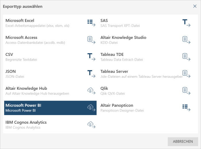

Das Dialogfeld Exporttyp auswählen wird angezeigt.
Wählen Sie den Dateityp aus, in den Ihre Tabelle exportiert werden soll.
Daraufhin wird das Dialogfeld Eigenschaften exportieren angezeigt.
Ändern Sie die Eigenschaften Ihres Exports anhand der oben angegebenen Tabelle und klicken Sie dann auf OK, wenn Sie fertig sind.

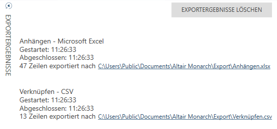

So verfolgen Sie die Exportergebnisse:
Die Exportergebnisse werden in dem Bereich rechts neben dem Fenster „Export“ angezeigt. Obwohl dieser Fensterbereich standardmäßig ausgeblendet ist, wird er automatisch gestartet, wenn ein Exportvorgang abgeschlossen ist.
Sie können alle Exportergebnisse aus diesem Fensterbereich löschen, indem Sie auf Exportergebnisse löschen oben rechts im Fensterbereich klicken.

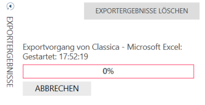

So brechen Sie einen Exportvorgang ab:
Sie können einen Exportvorgang im Fensterbereich „Exportergebnisse“ abbrechen, vorausgesetzt, die Vorgang wurde noch nicht abgeschlossen.
Klicken Sie auf die Schaltfläche Abbrechen, mit der Sie einen noch nicht abgeschlossenen Exportvorgang abbrechen können.
So zeigen Sie die Exportergebnisse an:
Um die Exportergebnisse anzuzeigen, klicken Sie auf den Export-Link im Fensterbereich Exportergebnisse. Hierdurch wird der angegebene Pfad kopiert und Sie können ihn mit der Maus in den Datei-Explorer eingeben, um zum Speicherort der Datei zu gehen.
