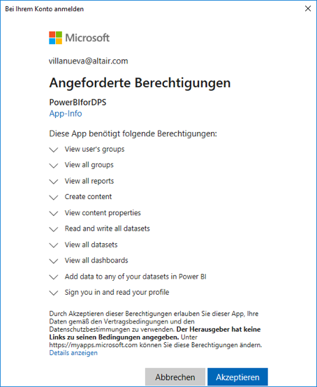

Erstmaligen Benutzern wird das Dialogfeld „PowerBI-Export genehmigen“ angezeigt.
Klicken Sie auf Akzeptieren.

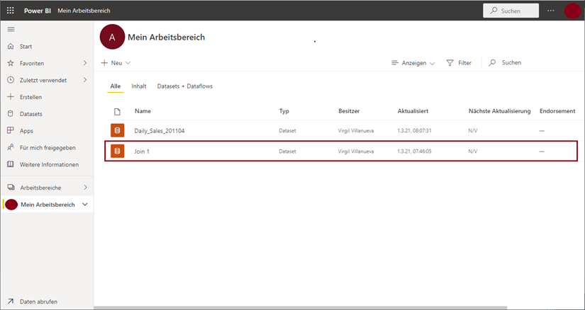

Wenn Sie sich bei Ihrem Microsoft Power BI-Konto anmelden und Ihren Arbeitsbereich aufrufen, sollte die exportierte Tabelle in der Liste der Datensätze angezeigt werden.
