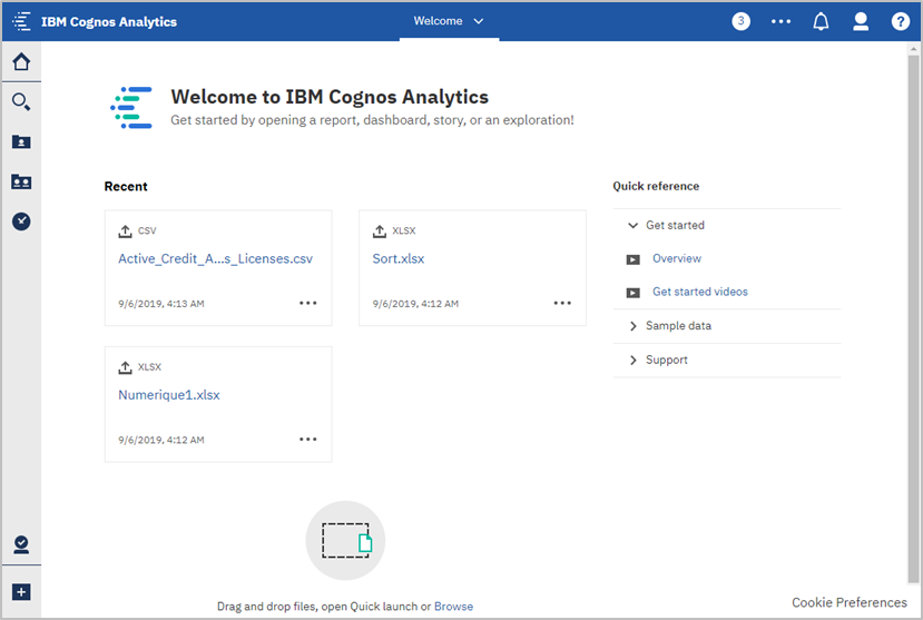

Der Exportvorgang wird ausgeführt und der Fensterbereich „Exportergebnisse“ wird aktualisiert.
Die exportierte Tabelle sollte in „Mein Inhalt“ angezeigt werden, wenn Sie sich beim Cognos Analytics-Dienst anmelden.
