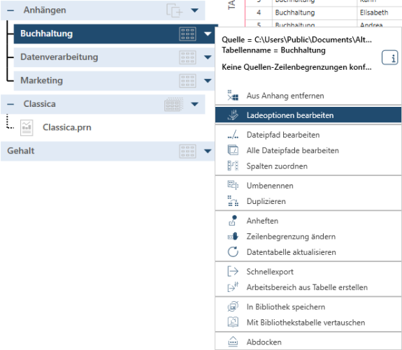

Klicken Sie im Fenster Vorbereiten auf den Dropdown-Pfeil neben der gewünschten Excel-, CSV-, HTML- oder Access-Tabelle und wählen Sie dann Ladeoptionen bearbeiten aus.

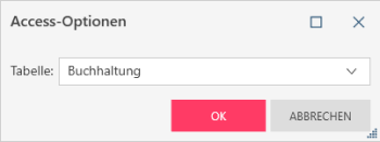

Für eine Access-Datenquelle wird der folgende Dialog angezeigt: Wählen Sie eine neue Tabelle in der Dropdown-Liste Tabelle wechseln aus.

Alternativ können Sie auch Ladeoptionen bearbeiten unten im Fensterbereich „Änderungsverlauf“ auswählen.
Die Option Ladeoptionen, kann, wenn zutreffend, auch im Fensterbereich „Spalteninformationen“ aufgerufen werden, wenn eine Tabelle in der Vorschau angezeigt wird.

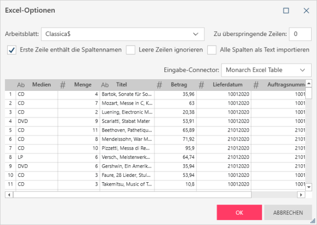

Für eine Excel-Datenquelle wird der folgende Dialog angezeigt:
Ändern Sie die Optionen im Dialogfeld:

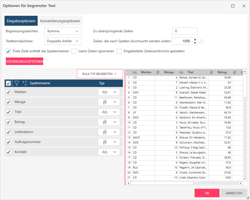

Für eine begrenzte Datei (z. B. eine CSV-Tabelle) wird das folgende Dialogfeld angezeigt:
Im Dialogfeld Optionen für begrenzter Text können Sie angeben, wie viele Zeilen in der Datenquelle gescannt werden sollen, bevor Monarch Data Prep Studio sich für einen Datentyp entscheidet. Zu beachten: Wenn dies auf einen sehr hohen Wert gesetzt wird, könnte dies die Ladeleistung der Anwendung abhängig von der Anzahl der Zeilen und Spalten in der Eingabequelle negativ beeinflussen. Sie können auch ein Trennzeichen definieren, indem Sie auf die Dropdown-Schaltfläche neben diesem Feld klicken und eines von mehreren populären Trennzeichen für die Tabelle auswählen. Wenn das gewünschte Trennzeichen in der Liste nicht vorhanden ist (z. B. ^), geben Sie es in das Feld ein. Definieren Sie einen Textkennzeichner, indem Sie einen aus der Dropdown-Liste auswählen. Wählen Sie aus, ob leere Zeilen ignoriert werden sollen und ob eingebettete Zeilenumbrüche in der Datenquelle zulässig sind. Wenn Sie die Codierungsoptionen ändern müssen, klicken Sie auf die Schaltfläche, die die Dropdown-Listen startet. Dort können Sie einen Codierungstyp oder eine Codepage, falls zutreffend, auswählen.
Im Dialogfeld Optionen für begrenzter Text können Sie auch den Datentyp für die einzelnen Felder der CSV-Datenquelle festlegen. Verwenden Sie dazu die Dropdown-Listen Typ rechts der entsprechenden Spalten. Als Alternative können Sie über die Dropdown-Liste Bulk-Typ bearbeiten einen einzigen Datentyp („bulk“) angeben, der auf alle Felder in der Datenquelle angewendet werden soll.
