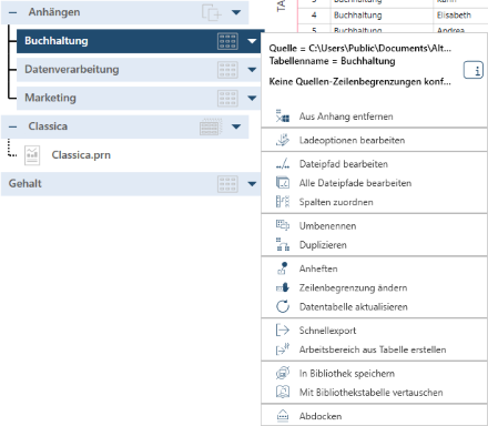

Klicken Sie im Fenster Vorbereiten auf den Dropdown-Pfeil rechts neben der Tabelle, die aktualisiert werden soll.
Ein Menü mit Tabelleninformationen und anderen Aktionsschaltflächen zeigt Folgendes an:
Beachten Sie, dass die verfügbaren Aktionen von der Art der gewählten Tabelle abhängig sind.
Wählen Sie Daten aus Quelle aktualisieren aus.
Monarch Data Prep Studio lädt die Daten neu und aktualisiert den Tabelleninhalt.
