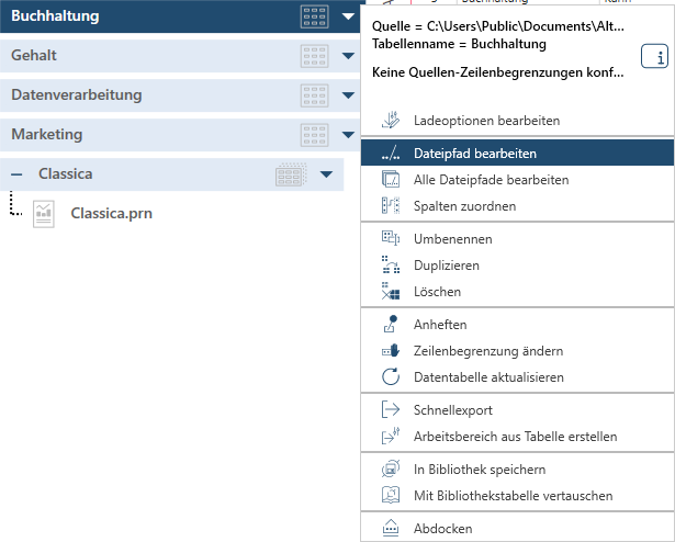

Sie können den Pfad einer einzigen Tabelle aus dem Tabellenselektor in drei Schritten ändern.
Schritte:
Klicken Sie im Fenster Vorbereiten auf den Dropdown-Pfeil neben der betreffenden Tabelle und wählen Sie dann Dateipfad bearbeiten aus.
Klicken Sie in diesem Dialogfeld auf Durchsuchen, um das Dialogfeld „Öffnen“ aufzurufen und die Eingabequelle zu finden, durch die ihre Tabelle ersetzt werden soll. Sie können auch einen Root-Ordner anlegen, von dem aus die Ersatz-Dateiquelle abgerufen werden kann. Klicken Sie hierzu auf Root festlegen.
Wenn Sie fertig sind, klicken Sie auf OK.
Das Dialogfeld Dateipfad bearbeiten wird angezeigt.
Links des Dateipfads wird ein Häkchen eingeblendet, sofern der ausgewählte Dateipfad gültig ist.

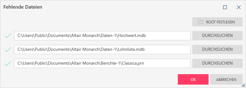

Data Prep Studio ermöglicht das Ersetzen aller Tabellen im Tabellenselektor über ein einziges Dialogfeld.
Schritte:
Wählen Sie eine beliebige Tabelle aus dem Tabellenselektor aus, rechtsklicken Sie und klicken Sie dann auf Alle Dateipfade bearbeiten.
Klicken Sie in diesem Dialogfeld auf Durchsuchen, um das Dialogfeld „Öffnen“ aufzurufen und die Eingabequellen zu finden, durch die ihre Tabellen ersetzt werden sollen. Sie können auch einen Root-Ordner anlegen, von dem aus die Ersatz-Dateiquellen abgerufen werden können. Klicken Sie hierzu auf Root festlegen.
Klicken Sie auf OK, um das Dialogfeld zu schließen und den Arbeitsbereich zu laden.
