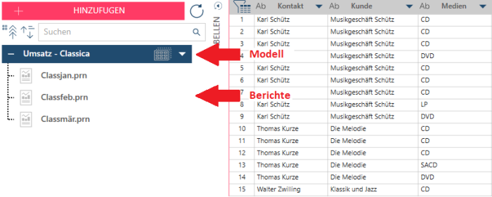

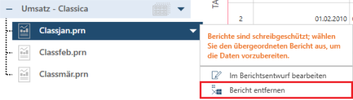

Mit Monarch Classic-Projekten arbeiten
Wenn Sie ein Monarch Classic-Projekt öffnen, wird das Modell als Tabelle im Fenster Vorbereiten dargestellt. Berichte, die mit dem Modell verbunden sind, werden als untergeordnete Tabellen dargestellt.
Hinweise:
Wenn Sie die Haupttabelle auswählen, können Sie Daten vorbereiten, transformieren und kombinieren.
Wenn Sie einen Bericht auswählen, können Sie Daten nur anzeigen (aber nicht vorbereiten, transformieren oderkombinieren
Durch Auswählen des Dropdown-Menüs neben der Haupttabelle und anschließender Wahl von Berichtsoptionen > Bericht hinzufügen können Sie weitere Berichte hinzufügen.
Sie müssen einen Bericht auswählen, der mit dem geöffneten Modell kompatibel ist.

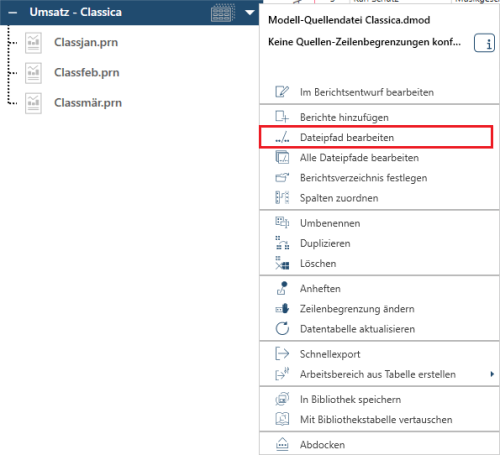

Durch Auswählen des Dropdown-Menüs neben der Haupttabelle und anschließender Wahl von Berichtsoptionen > Berichtsverzeichnis festlegen können Sie den Dateipfad eines Berichts bearbeiten.

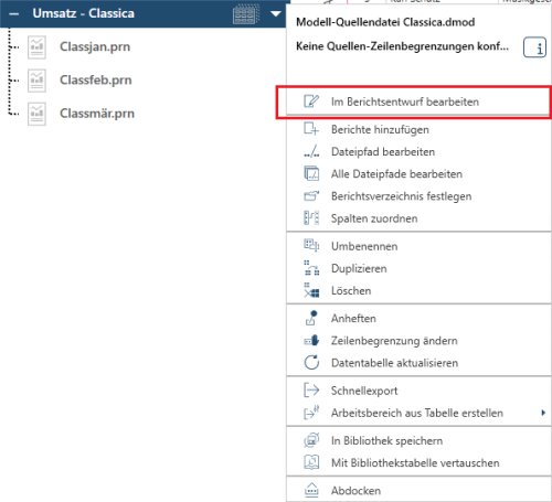

Wählen Sie Im Berichtsentwurf bearbeiten, um das mit der Monarch Classic-Datei assoziierte Modell zu bearbeiten.
Wenn Sie einen Bericht löschen möchten, klicken Sie mit der rechten Maustaste darauf und wählen Sie Bericht entfernen aus dem Kontextmenü aus.

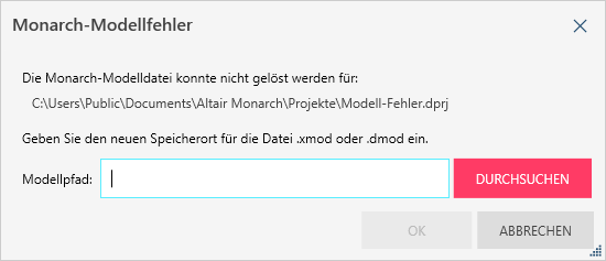

Wenn Sie ein Projekt öffnen, das ein nicht auffindbares Modell verwendet, zeigt Monarch Data Prep Studio ein Dialogfeld mit einer entsprechenden Nachricht an. Klicken Sie auf Durchsuchen, um das Modell zu suchen und an den richtigen Ort zu senden.
Ein ähnliches Dialogfeld wird angezeigt, wenn der mit dem Modell assoziierte Bericht nicht gefunden wird.

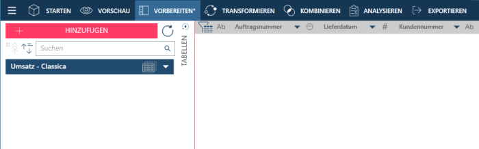

Wenn Sie ein Monarch Classic-Modell öffnen, wird das Modell als Tabelle im Fenster Vorbereiten dargestellt. Zu diesem Zeitpunkt werden keine Daten angezeigt:

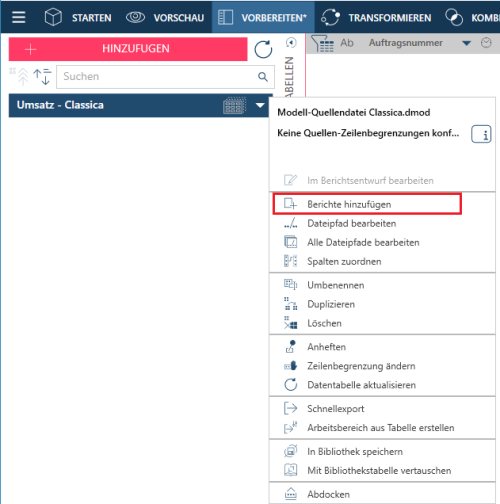

Um Daten zu sehen, müssen Berichte hinzugefügt werden, die mit Modell kompatibel sind. Wählen Sie hierzu Dropdown-Menü neben der Haupttabelle aus und anschließender Berichtsoptionen > Bericht hinzufügen:
Hinweise:
Nur wenn Sie die Haupttabelle auswählen, können Sie Daten vorbereiten, transformieren und kombinieren. Wenn Sie einen Bericht auswählen, können Sie Daten nur anzeigen (aber nicht vorbereiten, transformieren oderkombinieren
