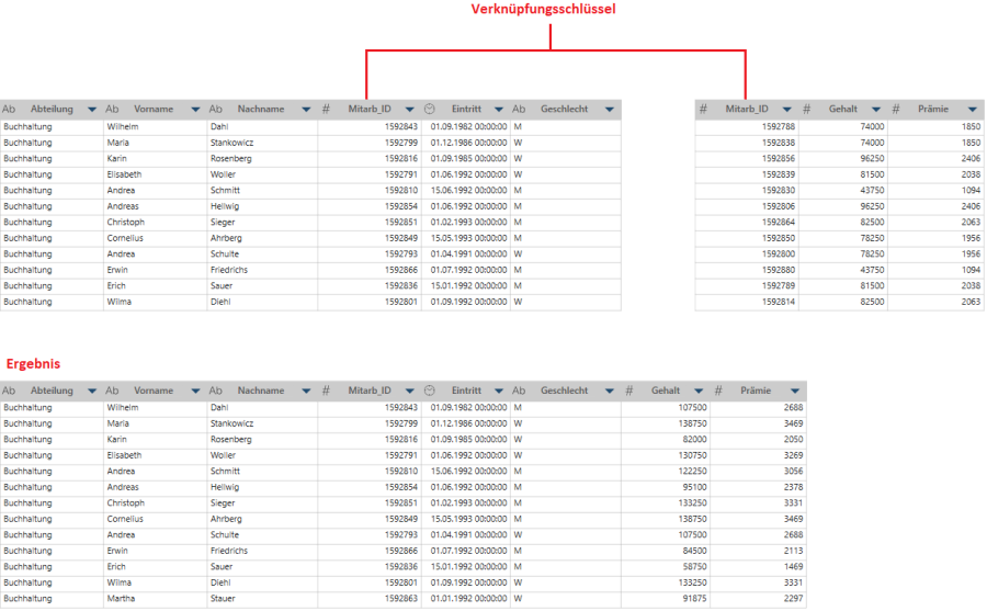

Die Phase „Daten kombinieren“ ermöglicht das Erstellen von Verknüpfungen zweier Tabellen in einer einzigen Verknüpfungssitzung. Verknüpfen Sie zwei oder mehr Tabellen, wenn Sie die Datensätze der beiden Tabellen zu einer Tabelle zusammenfassen möchten. Verknüpfungen ermöglichen das Konsolidieren von Daten und damit einen umfassenderen Überblick über die darin enthaltenen Informationen.
Verknüpfungsbedingung
Zum Verknüpfen von zwei Tabellen müssen beide Tabellen ein gemeinsames Feld (Verknüpfungsschlüssel) haben, das zum Verknüpfen verwendet werden kann.
Im obigen Beispiel ist es möglich, die Tabelle Buchhaltung mit der Tabelle Gehalt anhand des Verknüpfungsschlüssels Mitarb_ID zu verknüpfen.

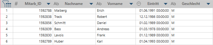

Sehen wir uns die folgende Mitarbeitertabelle an:
Mitarbeitertabelle 1 (linke Tabelle)
Mitarbeitertabelle 2 (rechte Tabelle)

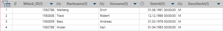

Eine linke negative Verknüpfung zeigt dann nur die Datensätze für folgende Mitarbeiter an:

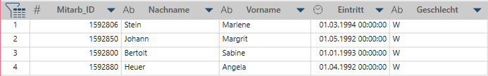

Eine rechte negative Verknüpfung zeigt dann nur die Datensätze für folgende Mitarbeiter an:
Datensätze für die Mitarbeiter 1601562 (Jacobson) und 1601562 (Marshall) sind von den Ergebnissen einer negativen Verknüpfung ausgeschlossen, weil beide übereinstimmende Datensätze haben.

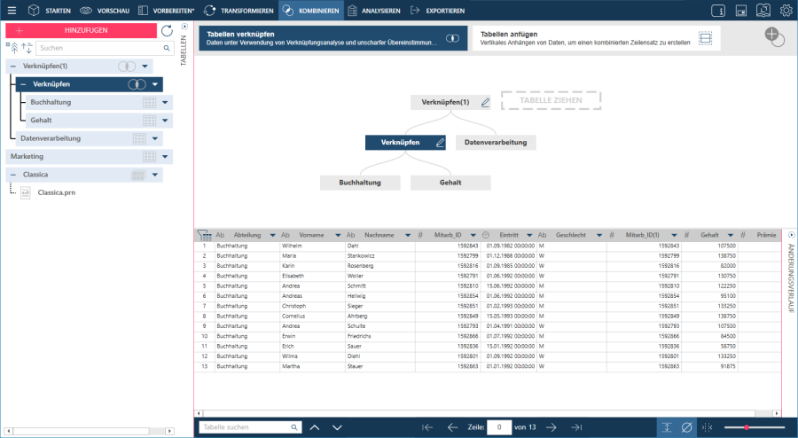

Tabellen verknüpfen
Schritte:

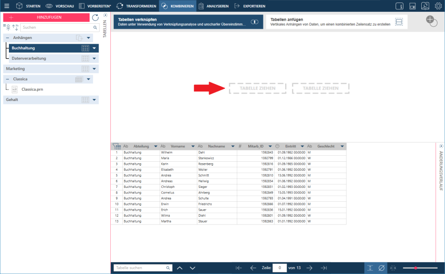

Klicken Sie nach dem Laden der Daten in das Fenster Vorbereiten auf Kombinieren > Verknüpfen, um die Verknüpfungsphase zu aktivieren.
Führen Sie einen der folgenden Vorgänge aus:
Ziehen Sie eine Tabelle aus dem Tabellenselektor in das
Ablegefeld. -
Legen Sie eine Tabelle von einem Speicherort auf Ihrem Computer (z. B. vom Desktop oder von einem lokalen oder Netzwerklaufwerk) in das
Ablegefeld. -
Doppelklicken Sie auf eine Tabelle aus dem Tabellenselektor, um diese dem
Ablegefeld
hinzuzufügen.
Wiederholen Sie das in Schritt 2 beschriebene Verfahren mit einer zweiten Tabelle.

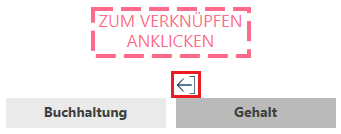

Klicken Sie auf die Schaltfläche Zum Verknüpfen anklicken.

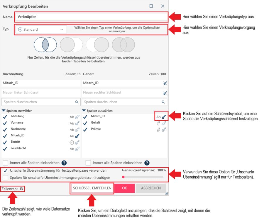

Das Dialogfeld Verknüpfungskonfiguration wird angezeigt:
Legen Sie den Verknüpfungsnamen fest. Die aus der Verknüpfung entstehende Tabelle wird so genannt.
Wählen Sie zuerst einen Verknüpfungstyp aus der Dropdown-Liste aus und anschließend das eigentliche Verknüpfungsverfahren.
Wählen Sie die Verknüpfungsschlüssel aus.

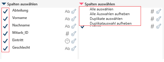

Wählen Sie die gewünschten Felder durch das Hinzufügen oder Entfernen einer Markierung aus.
Alle Spalten aus- oder abzuwählen
Doppelte Datensätze aus- oder abzuwählen
Wenn Sie mehr Datensätze in Übereinstimmung bringen möchten, markieren Sie Unscharfe Übereinstimmung und legen Sie dann die gewünschte Toleranzstufe fest.

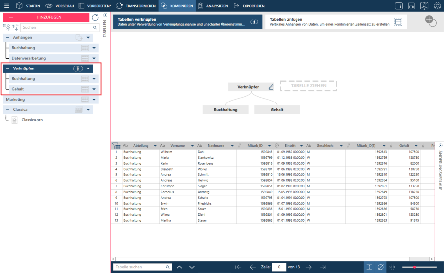

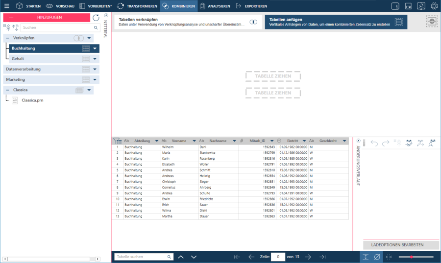

Die ausgewählten bzw. abgelegten Tabellen werden im Verknüpfungsbereich angezeigt:
Wenn Sie eine der Tabellen im Verknüpfung-Arbeitsbereich austauschen möchten, verschieben Sie den Cursor über die gewünschte Tabelle und klicken Sie dann auf das Symbol Entfernen.
Bringen Sie dann die neue Tabelle mit der Methode Ziehen-und-Ablegen in das Tabellen-Ablegefeld.

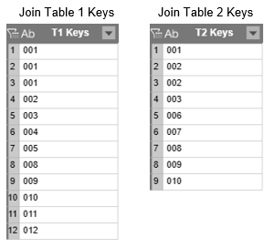

Folgende Beispiele werden zur Erläuterung der verschiedenen Verknüpfungstypen und -vorgänge verwendet:
STANDARDVERKNÜPFUNGEN
Verknüpfungsvorgang |
Beschreibung |
Innere Verknüpfung Wählt nur Zeilen von beiden Tabellen, für die die Verknüpfungsschlüssel übereinstimmen. Bei Verwendung des Beispiels oben ist das Ergebnis:
Linke äußere Verknüpfung Alle Zeilen von linker Tabelle beibehalten. Wenn es keine übereinstimmende rechte Zeile in der rechten Tabelle gibt, werden leere Werte zurückgegeben. Bei Verwendung des Beispiels oben ist das Ergebnis:
Rechte äußere Verknüpfung Alle Zeilen von rechter Tabelle beibehalten. Wenn es keine übereinstimmenden Werte in der linken Tabelle gibt, werden leere Werte zurückgegeben. Bei Verwendung des Beispiels oben ist das Ergebnis:
Volle äußere Verknüpfung Alle Zeilen von beiden Tabellen beibehalten. Wenn es keine übereinstimmenden Werte in einer der Tabellen gibt, werden leere Werte zurückgegeben. Bei Verwendung des Beispiels oben ist das Ergebnis:
NEGATIVE VERKNÜPFUNGEN
Beschreibung |
Innere negative Verknüpfung Zeigt alle Zeilen aus beiden Tabellen, die keine Übereinstimmung in der anderen Tabelle haben. Bei Verwendung des Beispiels oben ist das Ergebnis:
Linke negative Verknüpfung Zeigt alle Zeilen in der rechten Tabelle, die keine Übereinstimmung in der linken Tabelle haben. Bei Verwendung des Beispiels oben ist das Ergebnis:
Rechte negative Verknüpfung Zeigt alle Zeilen in der linken Tabelle, die keine Übereinstimmung in der rechten Tabelle haben. Bei Verwendung des Beispiels oben ist das Ergebnis:
VERWEISTABELLE
Wenn Sie nur ein einfache Suche ausführen möchten, wählen Sie eine Verweisverknüpfung aus. Folgendes Beispiel wird zur Erläuterung der verschiedenen Verweisverknüpfungen verwendet (der Einfachheit halber werden nur Schlüssel angezeigt):
Beschreibung |
Linke Verweis-Verknüpfung Behält alle Zeilen der linken Tabelle bei, aber nur eine Zeile pro übereinstimmendem Wert in der rechten Tabelle, selbst wenn es mehr als eine Zeile gibt. Bei Verwendung des Beispiels oben ist das Ergebnis:
Beachten Sie bitte, dass nur ein Datensatz für den rechten Schlüsselwert 002 im Ergebnis beibehalten wird, selbst wenn es zwei Datensätze mit diesem Schlüssel gibt. |
Rechte Verweis-Verknüpfung Behält alle Zeilen der rechten Tabelle bei, aber nur eine Zeile pro übereinstimmendem Wert in der linken Tabelle, selbst wenn es mehr als eine Zeile gibt. Bei Verwendung des Beispiels oben ist das Ergebnis:
Beachten Sie bitte, dass nur ein Datensatz für den linken Schlüsselwert 001 im Ergebnis beibehalten wird, selbst wenn es drei Datensätze mit diesem Schlüssel gibt. |

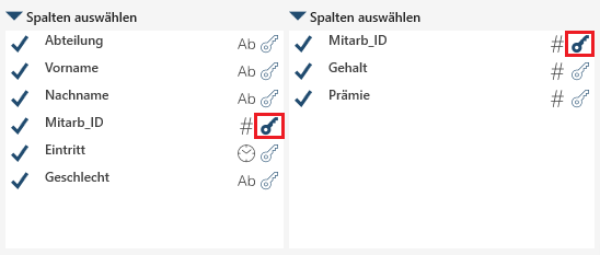

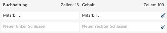

Verknüpfungsschlüssel sind die Spalten, anhand derer die Zeilen einer Tabelle mit den Zeilen in einer anderen in Übereinstimmung gebracht werden können. Beispielsweise können Sie die Tabelle Auftrag mit der Tabelle Auftragsdetails mit Hilfe des Verknüpfungsschlüssels Auftrags-ID verknüpfen.
Bei der Auswahl der Verknüpfungsschlüssel wird zuerst das Schlüsselsymbol in der linken Tabelle und dann das Schlüsselsymbol neben der übereinstimmenden Spalte in der rechten Tabelle angeklickt.
Es müssen zwei Felder mit dem gleichem Datentyp als Verknüpfungsschlüssel verwendet werden.
Die neu gewählten Verknüpfungsschlüssel werden über den Spaltenlisten angezeigt.
Klicken Sie zum Löschen von Verknüpfungsschlüsseln auf das Symbol
Verknüpfungsschlüssel löschen
neben dem Verknüpfungsschlüsselpaar.
Beachten Sie bitte, dass Spalten nicht den gleichen Datentyp haben müssen, um als Verknüpfungsschlüssel verwendet werden zu können. Wenn Spalten mit ungleichen Datentypen als Verknüpfungsschlüssel verwendet werden sollen, wandelt Data Prep Studio diese Spalten automatisch in Text um, um die Verknüpfung zu ermöglichen.
Klicken Sie hierzu auf das Häkchensymbol neben dem Feld, das in der Ergebnistabelle enthalten bzw. nicht enthalten sein soll:

Die neue Tabelle wird die Tabellenliste mit eingeschlossen. Das Verknüpfungssymbol neben der neuen Tabelle weist darauf hin, dass sie das Ergebnis eines Verknüpfungsvorgangs ist. Die Tabellen, die miteinander verknüpft wurden, werden außerdem unterhalb der Verknüpfung angezeigt.

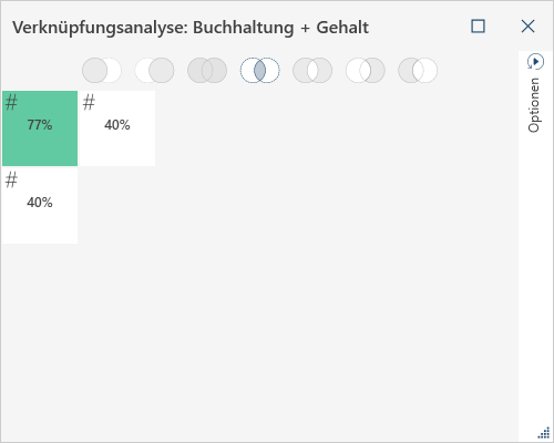

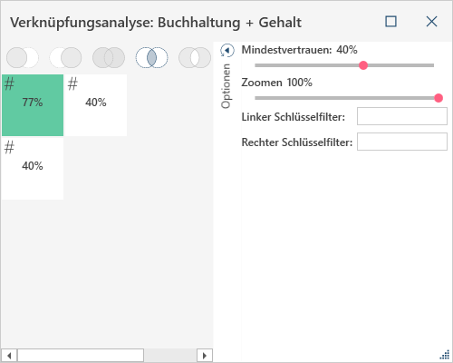

Die Analyse von Verknüpfungen
Monarch Data Prep Studio kann Ihre beiden Tabellen analysieren und die am besten geeigneten Verknüpfungsschlüssel empfehlen.
Schritte:
Wählen Sie im Dialogfeld „Verknüpfungskonfiguration“ die Option Schlüssel empfehlen aus.
Sie können auch weiter experimentieren. Zum Beispiel können Sie:
Wählen Sie beispielsweise einen anderen Verknüpfungstyp oben im Dialogfeld aus, um zu sehen, ob Sie ein besseres Verknüpfungsergebnis erhalten.
Rufen Sie den Fensterbereich Optionen auf:
Einen Mindestübereinstimmungswert festlegen: Bewegen Sie den Schieber, um den anzuzeigenden Übereinstimmungswert zu ändern. Sie können beispielsweise festlegen, dass Monarch Data Prep Studio nur Übereinstimmungen mit einem Wert von > 95 % anzeigt. Klicken Sie anschließend auf die angezeigten Felder, um zu sehen, welche Schlüssel für dieses Ergebnis verknüpft werden müssen.
Zoomen: Mit Hilfe des Schiebers lassen sich die Felder vergrößern. Das ist besonders dann hilfreich, wenn viele Prozentfelder angezeigt werden.
Linker/Rechter Schlüsselfilter: Geben Sie Schlüsselwerte ein, um zu ermitteln, ob Sie durch das Unterdrücken von einigen der Werte bessere Ergebnisse erhalten.
Wenn Sie mit dem vorhergesagten Verknüpfungsergebnis zufrieden sind, klicken Sie auf das Feld mit dem entsprechenden Ergebnis, um die Verknüpfung einzuleiten. Das Dialogfeld Verknüpfungskonfiguration wird erneut angezeigt.
Überprüfen Sie die Verknüpfung noch einmal und klicken Sie dann auf OK
Das Dialogfeld Verknüpfungsanalyse wird angezeigt:

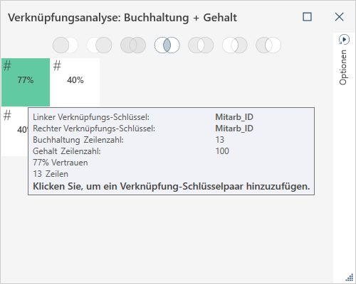

Im Dialogfeld werden die Verknüpfungsfelder angezeigt, die zu den besten Ergebnissen führen (je höher der Prozentwert, desto mehr Zeilen werden durch die Verknüpfungsschlüsselkombination verknüpft). Setzen Sie den Mauszeiger auf einen Prozentwert, um die Verknüpfungsschlüsselkombination zu ermitteln:
In diesem Beispiel sitzt der Mauszeiger auf dem Feld mit dem Wert 82 %. Das Popup-Fenster zeigt, dass durch die Verwendung von Auftrags-ID in den Tabellen Auftrag und Auftragsdetails einen Übereinstimmungswert von 82 % ergeben würde.
